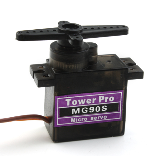

Zakupiłem do Jeta pięć serw TPMG90S dokładnie takich jak na obrazku.
TPmg90s.jpg [ 124.86 KiB | Przeglądane 28583 razy ]
Poskładałem w piątek model na tyle że dało się popychacze zainstalować. Przez dwa dni to żyłem w błogiej nieświadomości, aż dziś zacząłem sprawdzać i co się okazuje. Serwa nie trzymają neutrum i to wszystkie pięć. Zasilanie wykluczyłem, zasiliłem z trzech różnych źródeł dla pewności. Nadajnik nawet sprawdziłem, na innym modelu jest OK. A wygląda to tak, ustawiam lotkę czy inną część sterową na zero popychaczem mechanicznie, serwo załączone jak i nadajnik. Do tej chwili jest wszystko dobrze, teraz kilkakrotnie wajchami poruszam, tak przez pół minuty wystarczy i mam odchyłki na pracujących serwach po kilka stopi. Wygląda że na wszystkich w tą samą stronę. Nie jest to do zaakceptowania niestety. Wkurzony jestem bardzo, bo bez rozbebeszania steru kierunku serwa nie wyjmę, na lotkach i wysokości to da radę powymieniać. Miał ktoś taką przygodę z tymi serwami?

Pamiętaj Jerzy o zasadzie "chcesz mieć tanie i dobre ,kup dwa jedno tanie ,drugie dobre"

A toś mnie podłamał, bo kilka dni temu do domu doszła paczuszka z dokładnie tym samym modelem serw, i jak Ty jeszcze ich nie sprawdzałem (choć u mnie z innych przyczyn). Jedyne co wiem to to, że mimo identycznych wymiarów z TG9 orczyki mają nieco inne gniazdo. Może pierścionki ferrytowe coś pomogą?..

Mam sporo serw TP w różnych modelach. Nawet w SU-47 jest 6szt SG92 czy coś takiego. Psuły mi się te serw, ale nigdy nie miałem takiego przypadku jak dziś. Serwa kupiłem chyba po 25zł, bodajże w czerwcu lub lipcu. Sprawdziłem oczywiście czy działają. Teraz to bym wiedział jak sprawdzić. Po prostu trzeba coś na orczyk dłuższego założyć i zaznaczyć położenie i je rozgrzać trochę, bo chyba w tym problem. Coś jest w nich skopane, albo ktoś kupił tanio od chińczyka z odrzutu i rozprowadza. Z podzespołami elektronicznymi to dziś też loteria, nie wiadomo na co trafisz, bubel bubla bublem pogania, aż ręce opadają jak chcesz coś naprawić. Szczepan w sumie ma rację, jak nie masz kasy, to kup dobre od razu a nie kombinuj.

Te serwa TPMG90S są najtańsze z tej serii. Chińczyk proponował mi aby wziąć TPMG90 są wykonane z lepszego materiału, lecz cena na sztuce około dolara droższe. Dolecą to zobaczymy.

Używam tych serw i jakoś u mnie centrują ok.
Kupowałem kilka razy w różnych odstępach czasu.

No to pozostaje mi jeszcze sprawdzenie na innym odbiorniku, bo wczoraj to nie chciało mi się z któregoś z modeli wyciągać. Wszystkie serwa po nagrzaniu przemieszczają się w prawo patrząc na orczyk, o kilka stopni. Na lotce przy końcu wychodzi jakieś 3-4mm. Lotka w tym miejscu ma 25mm szerokości. Przestawianie reversu nic tu nie zmienia. Jedno że źle działa to bym nawet nie pisał, ale tu mam pięć które nie pracują jak trzeba.

Jakaś wadliwa seria się trafiła :roll: , bo również używam tych serw, i nie spotkałem się z takim efektem.

Pierwszy raz spotkałem się z czymś takim, a też mam około 25 różnych serw TP w modelach. Zamiana odbiornika nie poprawiła sytuacji, jak i zamontowanie pierścienia ferrytowego na kabelek.

Zapewne "walnięte" są potencjometry w serwach...

Miałem napisać posta w moim temacie o odrzutowcu, ale tu chyba będzie lepiej, bo się nie zagubi tak łatwo.
Z mega opóźnieniem ale !!!!! nie tylko te serwa nie trzymają neutrum ! w SG-91R kupiłem 4 szt i .... wszystkie nie trzymają .... niezłą kaszanę wypuścili ...
Pozdrawiam, Adam
