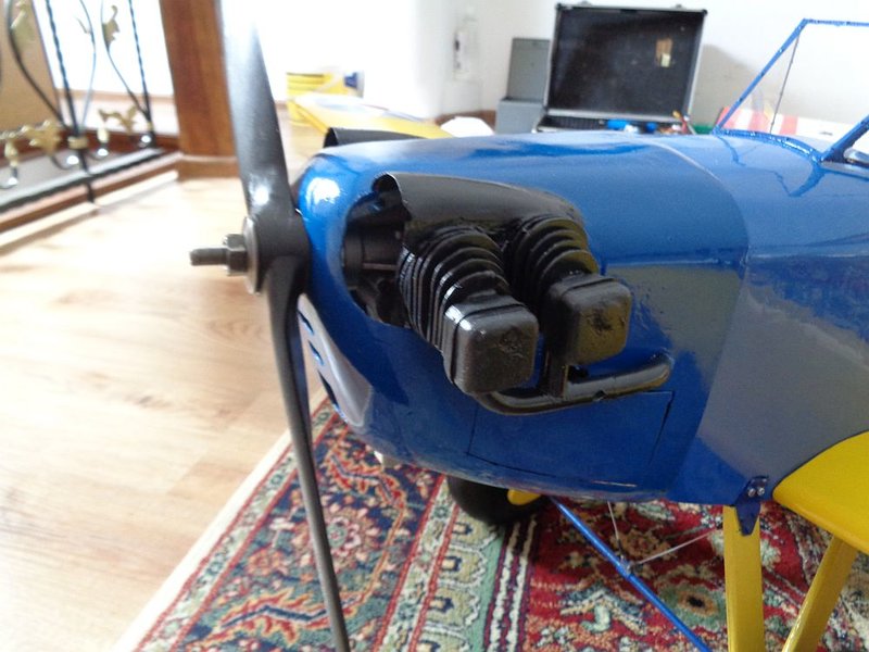

Z chłodzeniem silnika nie powinno być problemów, zresztą model już latał w zeszłym sezonie i też wykonał jeden pełny zestaw figur teraz.
Przód modelu
21.jpg [ 122.54 KiB | Przeglądane 12402 razy ]
Luzy na zaworach prawidłowe.
Po uszczelnieniu wydechu i dodatkowym uchwycie tłumika, silnik wypalił cały zbiornik.
Przy okazji wyszła usterka serwa gazu. Dostało dużych luzów i na ramieniu cięgna gazu było 1.5mm. luzu :o
Serwo wymienione na nowe. Zobaczymy w sobotę na zawodach, bo teraz już nie kuszę losu.
To musiałeś mieć dziurę wielkości wydechu :shock: .
Powodzenia na zawodach.
 Tytuł: Re: Kłopoty z ASP 4t
PostNapisane: czwartek, 14 września 2017, 15:59
Posty: 508
Lokalizacja: Płock
No właśnie nie koniecznie, był zerwany gwint w tłumiku i każdym locie mimo dobrego dokręcenia, po kilku minutach kiwał się na wszystkie strony aż w ostatnim locie odpadł. Wkręcałem go taśmę teflonową, ale to nic nie dawało.
Teraz po odcięciu uszkodzonej części i dokręceniu może będzie ok.
Jeszcze o zaworach. Na obu mam luz 0.2 mm. Wiem, że to trochę za dużo, ale jak było koło 0.1 mm. to nie chciał się uruchomić. Silnik pracuje w pełnym zakresie obrotów i taki luz nie ma chyba wpływu na ewentualne gaśnięcie silnika. Chyba, że się mylę, ale spaliniaki to nie do końca moja działka.
