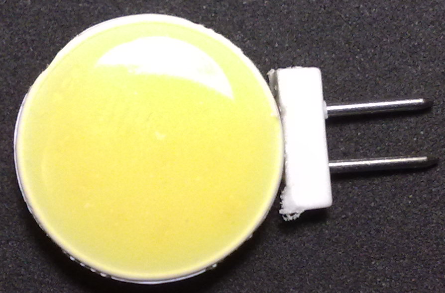

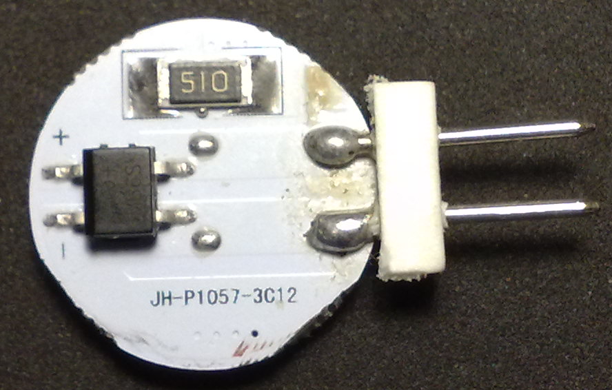

Kupiłem żarówki LED COB 12LED 1,6W, takie jak na foto poniżej:
201612021390_crop.jpg [ 104.36 KiB | Przeglądane 3628 razy ]
201612021391_crop.jpg [ 100.62 KiB | Przeglądane 3628 razy ]
I teraz mam pytanie: jaki muszę wstawić rezystor, aby "oszukać" Can Bus w samochodzie :roll:

To są akurat "zamienniki" do lampek podświetlających w lusterkach, których cena jest po prostu idiotyczna Lampka lusterka Focus/C-Max 04- (:) A "zamienników" nie ma :evil: To taka mała lampeczka, do której nikt się nie "przyczepi" :mrgreen::
To sobie narysowałem, i wydrukowałem:
Teraz chodzi o to, aby "oszukać" can bus że jest tam zwykła żarówka. Co prawda jet to mało "upierdliwe", bo nie wyświetla komunikatu o spalonej żarówce, ale zapisuje ten błąd "na liście błędów" w pamięci, i wyświetla go podczas odczytu...
Z tego co widzę na zdjęciach, to wstawiają rezystor 200-480Ω w linię zasilania... :nieufny: Muszę poeksperymentować :mrgreen:

Tam jest normalnie 6W żarówka, więc zostaje 4,4W do zasymulowania opornikiem - więc chyba 32 ohmy.
