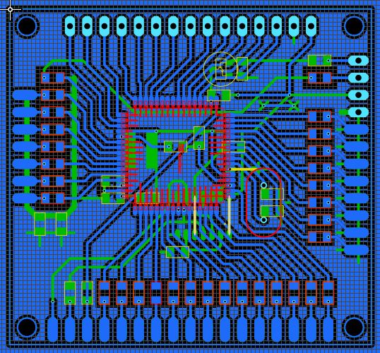

 Tytuł: Re: Cockpit SX umarł :/ Serwis?
PostNapisane: piątek, 3 czerwca 2016, 09:08
A to widziałeś?
A to Widziałeś ?:
Płytka aparatury.jpg [ 116.74 KiB | Przeglądane 6596 razy ]
Nie powiem czyje to :P projektant pewnie sam się przyzna :mrgreen:
Napiszę tylko, że jest to płyta główna z funkcjonalnością tej od TGY9x ; 9XR ale o rozmiarach 55x50mm :mrgreen:
PostNapisane: piątek, 3 czerwca 2016, 09:17
Cała funkcjonalność 9X/R sprowadza się do procesora ATmega128 o wymiarach 15x15mm i zasadniczo niewielu elementów poza nim :)
Płytka 9x tylko dlatego jest taka duża, bo są na niej wlutowane przyciski nawigacyjne po obu stronach kilkucentymetrowego ekranu.
Gdyby nie to, to można ją spokojnie obciąć piłą do 1/3 oryginalnej wielkości i nawet kiedyś widziałem taką przeróbkę :lol:
Ale jakbym już miał pruć cały środek SXa, to Arduino Mega 2560 ma tylko 105x55 a większe możliwości.

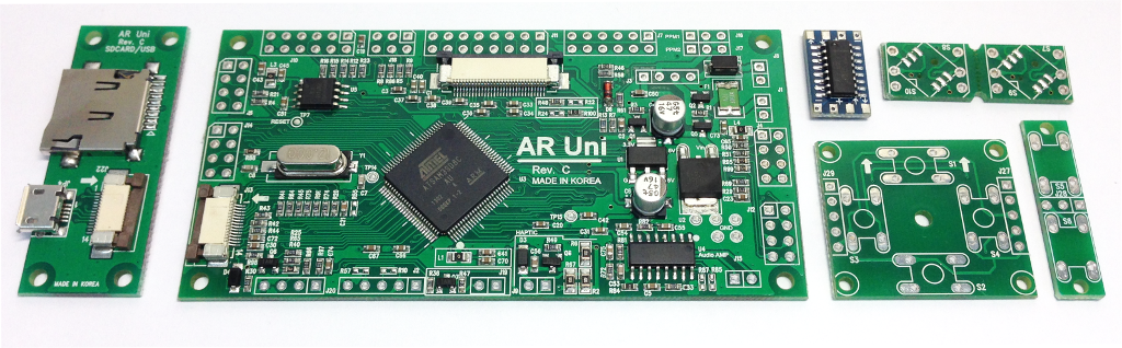

PostNapisane: piątek, 3 czerwca 2016, 12:23
Czytałem wątki na OpenRC i RCGroups.
80% tych oporników i 90% kondensatorów można (a część nawet trzeba) wywalić z pożytkiem dla nadajnika, bo mogą powodować przepięcia na zasilaniu.
Takie rzeczy się działy np. na firmowych 9XR, że trymery drążków potrafiły zresetować nadajnik albo uwalić dane w pamięci modeli
http://openrcforums.com/forum/viewtopic ... 00#p105985
http://openrcforums.com/forum/viewtopic ... =90#p59138
To sa informacje od ludzi, którzy zaprojektowali i sprzedają płyty główne do nadajników (np. Gruvin).
Zostać muszą głównie dzielniki 5->3.3V do LCD (o ile jest na 3.3V, bo jak będzie na 5V to też nie trzeba) i kondensatory na drążkach.
"Odbijanie styków" załatwia się oprogramowaniem, rezystory szeregowe na wejściach od switchy są opcjonalne.
Ciekawa jest też płytka ARUni http://www.rcgroups.com/forums/showthread.php?t=2570260 na 32bit ARM ale chwilowo Out of stock.
