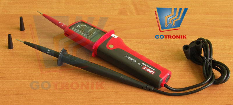

Nie wiem czy Ci pomogę Robercie ale ja używam codziennie tego sprzętu i sobie chwalę :)
ut15c_1.jpg [ 62.11 KiB | Przeglądane 2996 razy ]
Pozdrawiam Dawid
