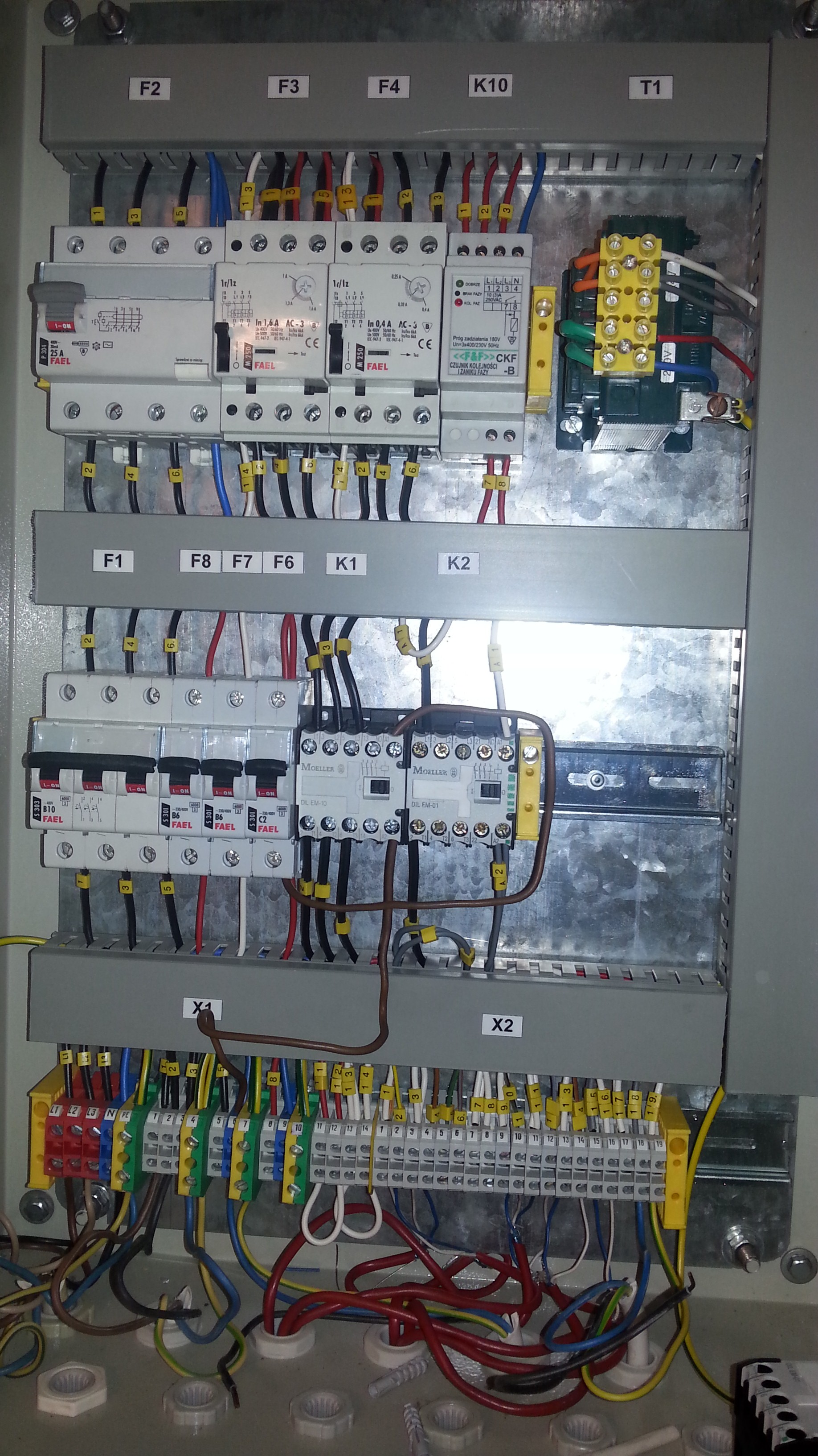

Skoro automatyka nie może dogadć się z przekaźnikami to warto zachęcić je wspomagaczem a nawet dwoma .
Da się ? - da i nawet działa

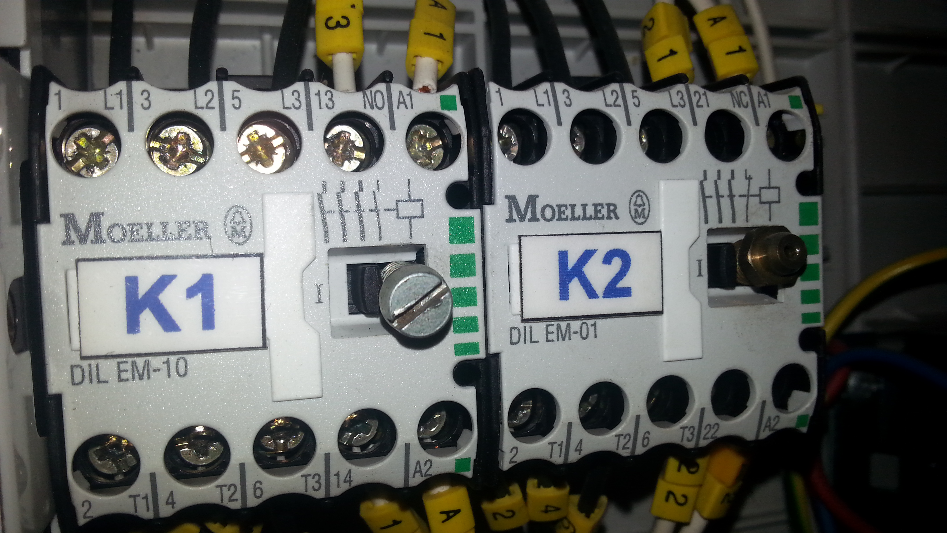

Nasz radośnie startujący w świat kariery inszynier pszypomina sobie jak działa taki przekaźnik .
Potrzebuje zasilania ! Kto by się bawił w szukanie przyczyn dlaczego sterownik nie chce tego załączyć -przecież wystarczy tylko faza i siakiś punkt o neutralnym potencjale . Wułala - działa .
Zawsze działa - działa nawet jak wyłączymy sterowanie byle by tylko zasilanie było

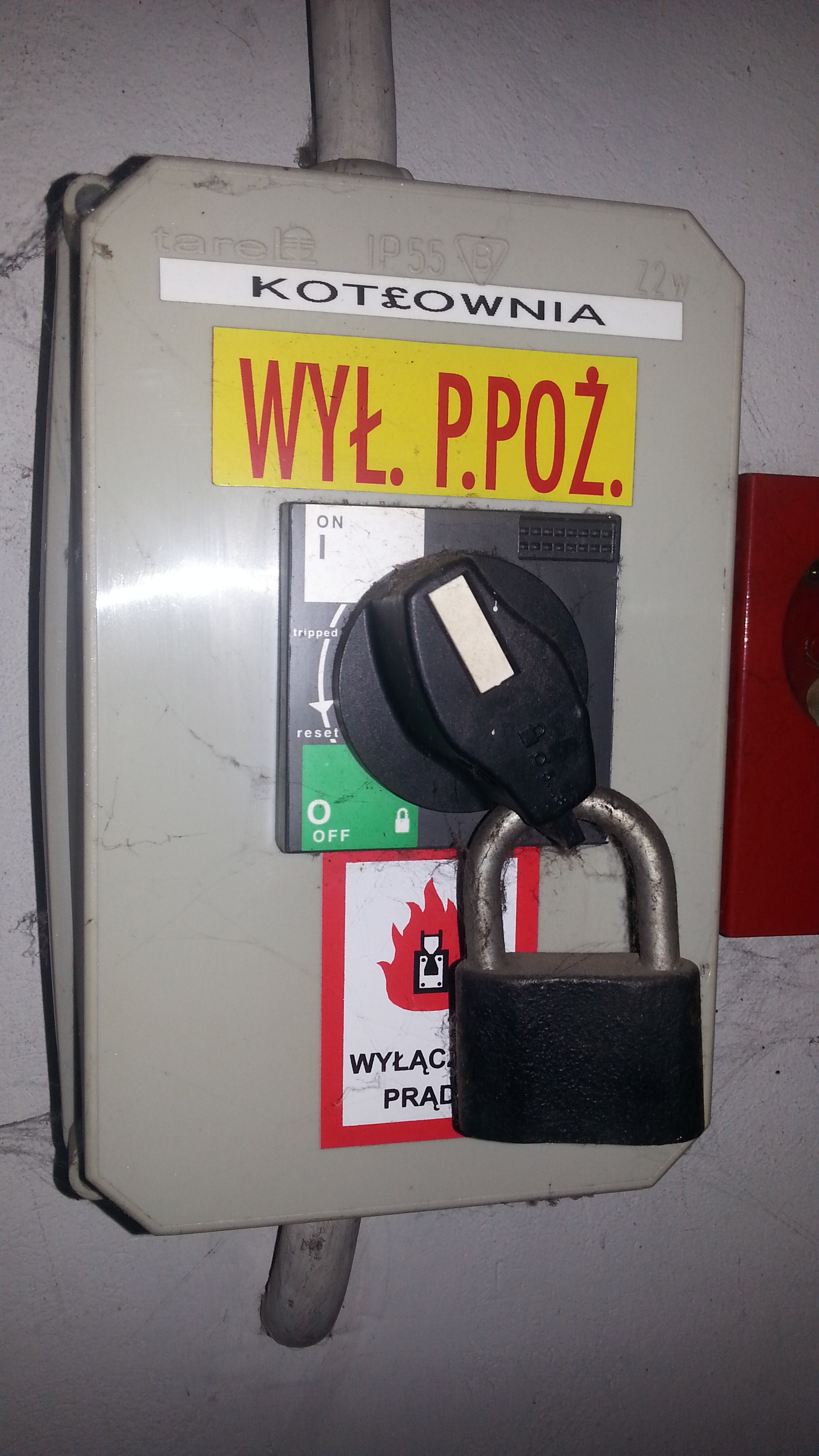

No skoro już takie mamy doświadczenie to czas pokazać kto tu rządzi .
Nie będzie żaden cham ruszał mi wyłączników czyli NIEWYŁACZNIK P/POŻ
20141105_160016.jpg [ 893.3 KiB | Przeglądane 11566 razy ]

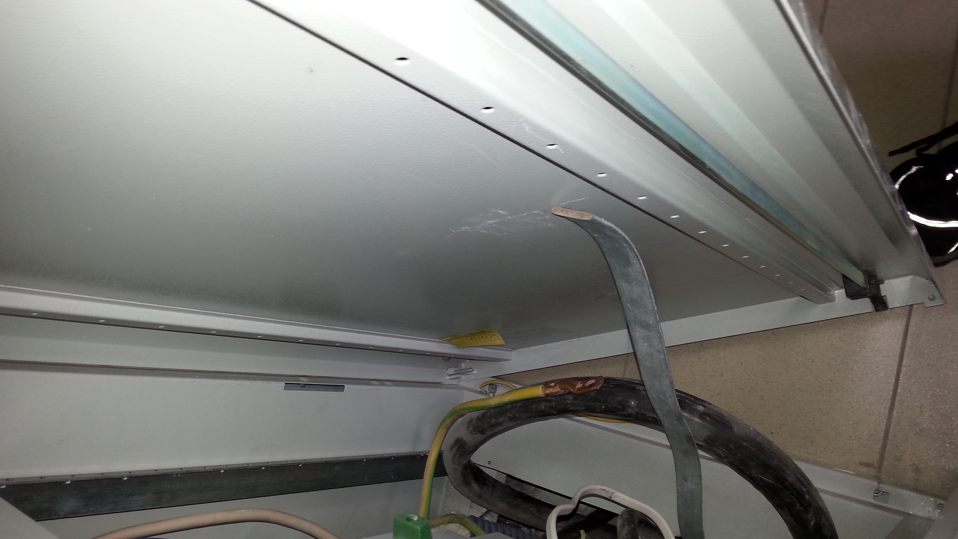

Jeden obiekt - jeden mądry człowiek po studiach z mądrymi tytułami i wielką pieczątką....
tych co mu dali ten tytuł powinni tak jak w chinach -publicznie na stadionie pod ścianę .
A przerażające jest to że takie cuda spotykam praktycznie codziennie . Olewanie swojej pracy zaczyna rosnać do kwadratu wraz z tytułami przed nazwiskiem..
Aż ktoś zginie i nakręcą kolejne sensacyjne "pod napięciem " czy inną "uwagę" bo na "usterkę" będzie już za późno

A z tym niewyłącznikiem to chyba ktoś użył za dużego niutona w stanie "nie będzie mi tu cham zostawiał wyłączone jak ja prund potrzebuje"
O ile wiem, kłódkę da się tam założyć tylko w pozycji OFF po to, żeby ktoś przypadkiem go nie załączył jak inni pracują w strefie zagrożonej porażeniem. Nawet jest symbol kłódki na nim.
Chyba, że to jakaś radosna samoróbka. W naszym kraju wszystko możliwe :roll:

Michał ten wyłącznik jest wpięty w system p/poż i powinien automatycznie zostać wyzwolony sygnałem z czujek . Niestety kłódka plus zaczep konkretnie blokuje możliwość uwolnienia ani z automatyki ani z ręki nie można go przełączyć
 Tytuł: Re: Jestę inszynierę umiem polepszyć śfiat
PostNapisane: czwartek, 6 listopada 2014, 14:54
Czyli samoróbka.
Nieraz sam zakładałem kłódkę na takie wyłączniki - ale zawsze w pozycji OFF (bo fabrycznie zwykle tylko w tej pozycji się da), żeby mnie coś nie rąbnęło jak będę robił zmiany w elektryce.
W krajach o większej kulturze technicznej nawet kłódki nie trzeba - wystarczy taka plastikowa spinka-zawieszka ze stosownym komunikatem i nikt wyłacznika nie ruszy.
Często takie kłódki są "osobiste" - z grawerowanym nazwiskiem i numerem komórki, żeby było wiadomo kto zapomniał maszynę włączyć i komu po premii polecieć :)

Niestety ludzka bezmyślność jest niesamowita . Trafiłem ostatnio na prawdziwego kaizena . Silnik podpięty jednym przewodem(fazowym) i działał !
Skąd wzięto drugi potencjał ( neutralny) ? -ano z konstrukcji budynku .
Ciekawe czy fachura wpadł na pomysł co się stanie przy kontroli uziomu budynku gdy bednarka zostanie odpięta w celu pomiaru rezystancji uziemienia ..

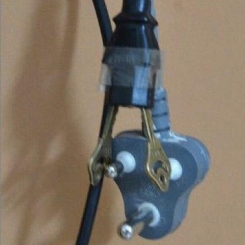

Taką instalację co Krzysiek opisuje mieliśmy w internacie, (młodzi niech nie mylą z internetem). Trzy lata tak działało, przewód N podłączony był do kaloryfera. Natomiast "patent" z darmowym prądem też każdy zna, dało się nawet tak zrobić że licznik kręcił się do tyłu. A tu jeszcze jeden przykład. "Bo nie ma panie odpowiedniej przejściówki".
patent.jpg [ 19.9 KiB | Przeglądane 11130 razy ]
PostNapisane: wtorek, 11 listopada 2014, 17:37
Ooo, wtyczka z Indii :)
Rzadko spotykana w naszej części globu...
Mam w domu przejściówkę z takiej wtyczki na naszą (czy nawet dwie).
Bo zasadniczo nasze wtyczki tam działają, ale mają luzy w gniazdku.

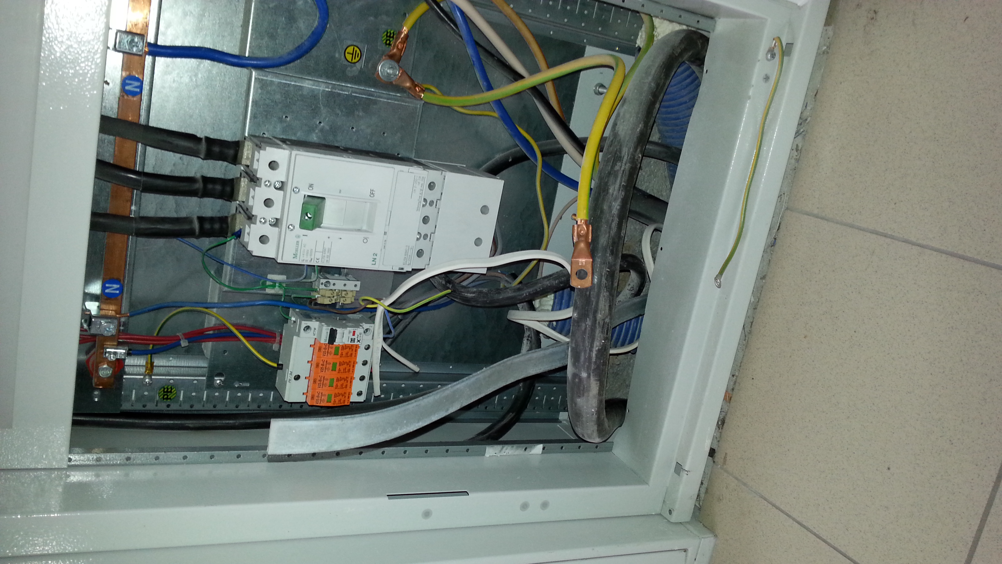

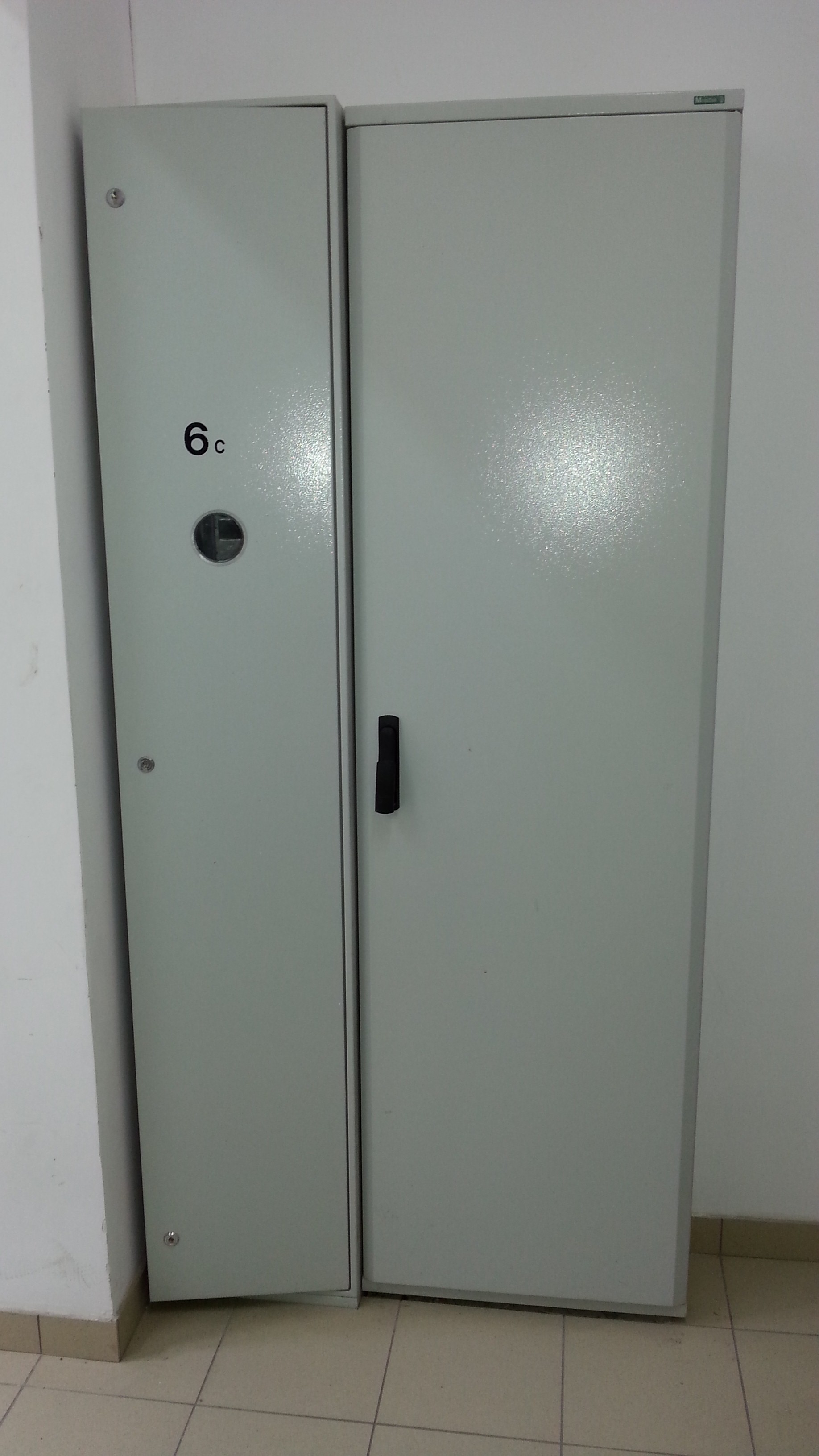

Historia elektryczna w trzech kadrach czyli nie podchodzić bez uprawnień .
Z uprawnieniami też lepiej nie .....
