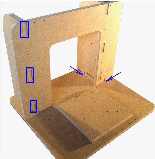

Generalnie potrzebuję "dorysować" takie wpusty łączące/ustalające:
2.jpg [ 96.55 KiB | Przeglądane 10528 razy ]

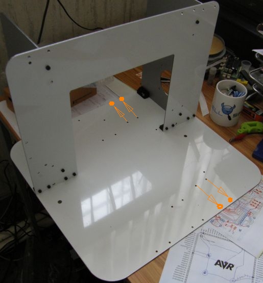

Przesunąć otwory podpór prowadnic liniowych:
3.jpg [ 99.34 KiB | Przeglądane 10528 razy ]

Adam, pobieranie wymiarów z tych rysunków to mordęga (:)
Rama z pierwszego foto (MDF z wpustami) to koszt w sklepie ponad 100zł, a ja to mogę wyciąć ze sklejki za połowę ceny, tylko muszę nad nią "popracować"... :D
