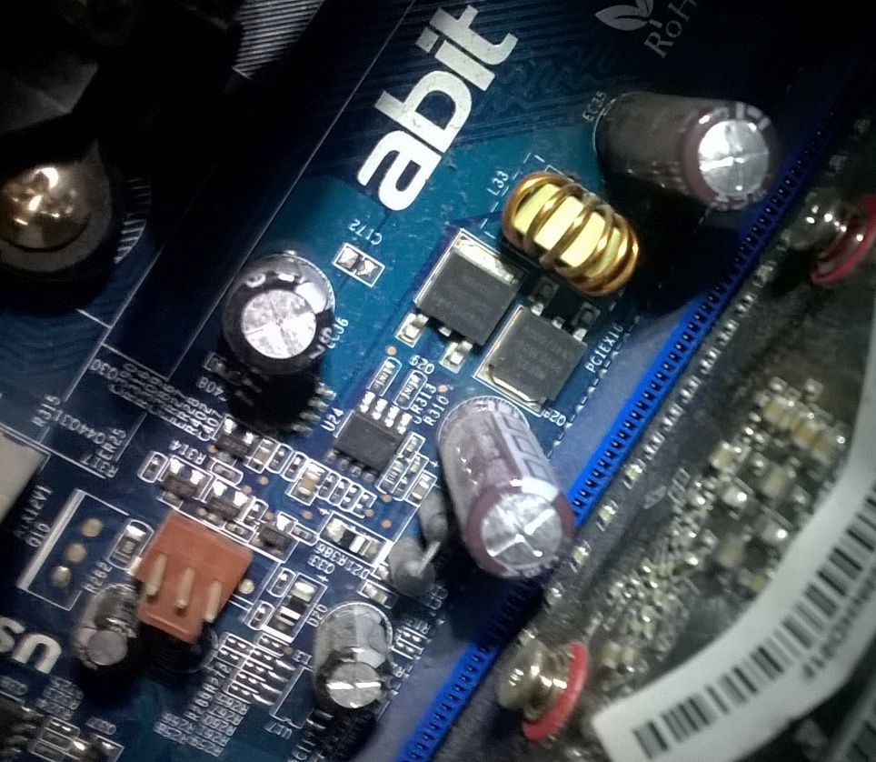

Tak wyglądają podejrzane kondensatory (widać delikatną wypukłość). To są te wysokie nad i pod dławikiem. W innym miejscu są jeszcze 4 szt. identycznych, czyli 6 szt do wymiany.
WP_20150307_14_17_38_Pro.jpg [ 176.49 KiB | Przeglądane 11815 razy ]
Sama wymiana to pryszcz. Ale żeby to zrobić, muszę rozłączyć i wyjąć płytę. A to już nie dla mnie robota, bo nie wiem czy to ponownie, poprawnie podepnę. Muszę szukać jakieś fachowca.

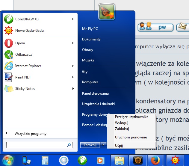

Nie wiem jaki masz system na swoim kompie - jeśli jest to WIN7 to może do czasu zrobienia porządku ze sprzętem spróbuj wprowadzać go w stan uśpienia, zamiast zamykać system całkowicie na koniec dnia. Wybudzenie z uśpienia następuje błyskawicznie i pozwala korzystać ze wszystkiego, co było uruchomione przed uśpieniem. Pobór prądu w tym stanie jest znikomy.
Start>Zamknij>Uśpij - menu rozwija się po najechaniu kursorem na przycisk "Zamknij".
screen.jpg [ 103.21 KiB | Przeglądane 11805 razy ]
Co najmniej cztery lata w ten sposób używam komputerów, odkąd na pokładzie pojawił się WIN7. Restart robiony jest tylko w przypadku, gdy wymagają tego instalowane aktualizacje.
Nie upierałbym się, że to na pewno pomoże, ale spróbować warto.

Mam win7 i oczywiście korzystam często z tej opcji. Przy tych problemach też próbowałem uśpienia i niestety nie pomogło. Było nawet gorzej, bo jak się nie obudził prawidłowo (oczywiście wyłączył się podczas budzenia), to potem dłuższą chwilę przywracał system, plując co chwila jakimiś komunikatami.

Tak, te kondensatory są do wymiany.
Sprawne mają idealnie gładki "dekielek"
Jeżeli któregoś nie jesteś pewien - wymień na wszelki wypadek.
Jeżeli nie robiłeś tego nigdy przedtem na płycie głównej - podskocz z tą płytą i puszką złotego napoju do znajomego elektronika - wymieni bez strat i stresu, delikatne to jest w robocie.
Szkoda by były płytę uszkodzić.
Kondensatory oczywiście tak jak pisali koledzy LOW ESR.
Przy wyjmowaniu płyty uważaj na elektrostatykę - iskry potrafią być zabójcze ;-) dla płyty oczywiście ;-)
