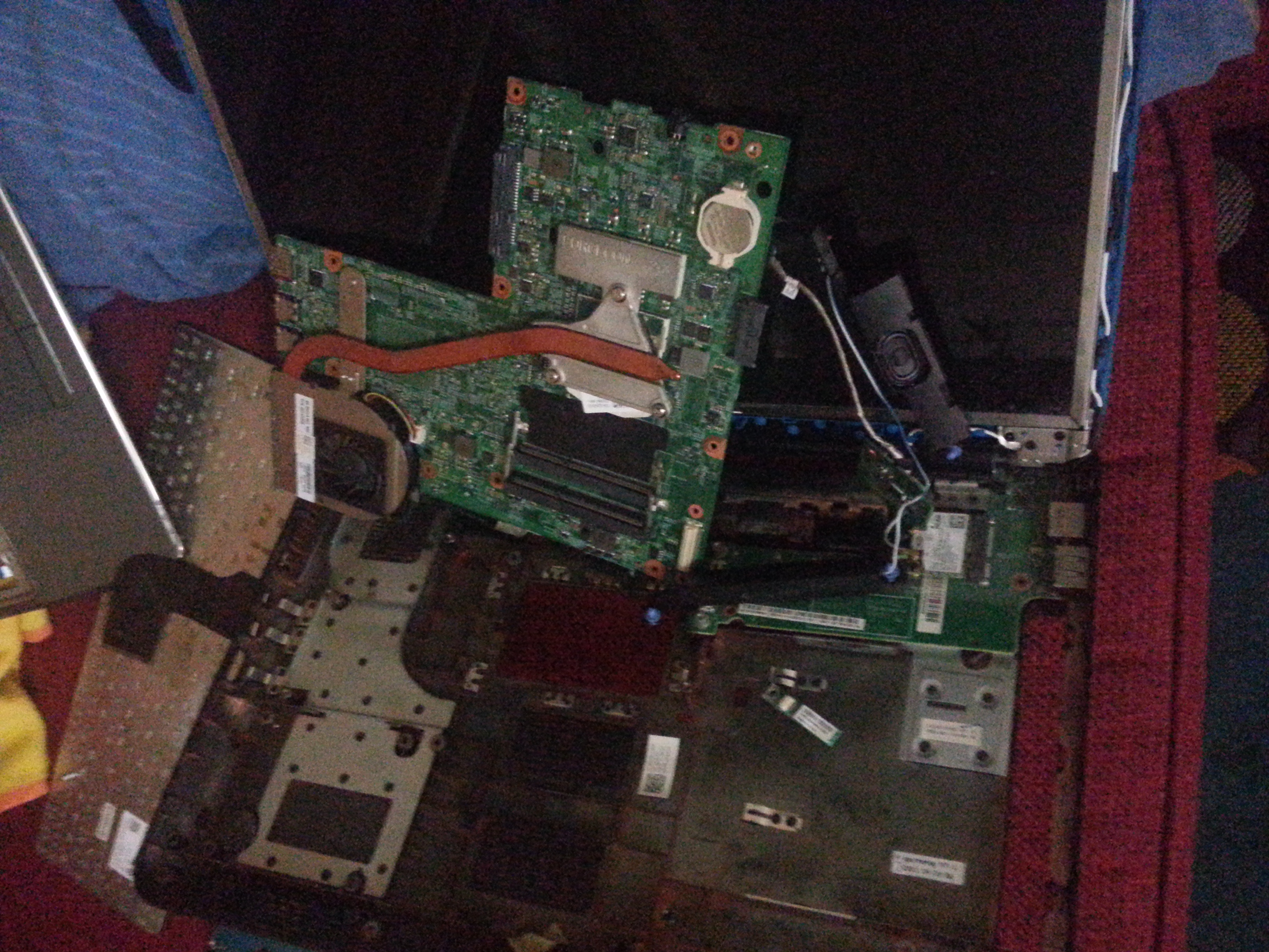

Dzieciak wylal mi szklanke wody na laptopa.
laptop to dell n5010
tuz po zalaniu sie wylaczyl sam - zona niestety (ona byla obecna glupia baba - zwracam uwage ze wszystkie poprzednie zalania byly zawsze z nia w okolicy) nie wyjela akumulatora od razu jesli to ma jakies znaczenie .
laptopa otworzylem , wysuszylem cala noc spedzil zawiniety w papier i ryz kolo kaloryfera.
Laptopa zlozylem dzis do kupy - niestety ekran czarny i tylko bipi 3x i tak w kolko .
to moze byc niestety od cholery rzeczy, jakies mostki, klawiatura i cholera tam wie co jeszcze.....
czy jest szansa to zdiagnozowac bez wymiany plyty glownej ? (standartowa odpowiedz della na 3 bipy)
czy odpuscic i kupic nowy ?

Jeżeli masz trochę szczęścia to potrzymaj jeszcze tego laptopa w stanie rozłożonym jeszcze przez parę dni i sprawdź ponownie.
Istnieje możliwość, że woda jeszcze gdzieś siedzi.

Włóż lapika do papierowej koperty, i włóż do worka z ryżem (takim surowym) - tak aby był cały nim przykryty. Poczekaj ze 3 dni (im dłużej tym pewniej), i dopiero wtedy uruchom - nawet odrobina wilgoci może spowodować zwarcie (o ile już nie nastąpiło), a że ryż ma silne właściwości higroskopijne wyciągnie z lapika całą wilgoć.
 Tytuł: Re: laptop czyli powtorka z rozrywki - zalamie sie
PostNapisane: czwartek, 23 stycznia 2014, 15:23
Skoro:
The 3 beep code error indicates chipset Error (North and South bridge error, DMA/IMR/Timer error), Time-Of-Day Clock test failure, Gate A20 failure, Super I/O chip failure or Keyboard controller test failure.
Z ryżu to sobie zrób jakąś potrawę a komputer potraktuj tak:
I jak już będzie w takim stanie jak na filmie to oglądnij gdzie jest mokry, wytrzyj, wysusz. Przydaje się mieć alkohol izopropylowy w sprayu i spreżone powietrze.
Nie zapomnij o odłączeniu małej bateryjki biosu.
PostNapisane: czwartek, 23 stycznia 2014, 15:29
Zrób inaczej kup sobie puszkę z izopropanolem i zalej płytę, ba nawet wstaw do miski i ją utop, po wyjęciu poczekaj kilka godzin dla pewności. Jak nie zadziała to serwis. Z tym czekaniem kilka dni po zalaniu to nie jest tak dobrze bo później robią się wżery. Płyta powinna jak najszybciej zostaw osuszona nawet używając suszarki. Nic jej nie będzie, lutując stacjami BGA czy Hotami podgrzewa się płyty do 350*c i nadal działają :D
PostNapisane: czwartek, 23 stycznia 2014, 16:13
Bydlaka rozlozylem na czesci pierwsze
Co bylo mokre to wytarlem
nastepnie w ryzu siedzial cala noc
spedzil godzine pof suszarka wlasnie - wyjalem tez te bateryjke z dziada - a co jak bie dziala to mi nie bedzie pradu zarl ....
poleccie mi jakiegos kompa do max 300 funtow - 400 jak z argosa ( mam do nich karte to moge 400 wydac)
Kompa potrzebuje natychmiast - bo jak mi kare przypierdziela za nieopodatkowanie sie to mam przechlapane ...
Mysalem aby takiego samego kupic I sam dysk przelozyc - mialbym najszybciej ...
to cudo z allegro zanakupie ale to przyszlosciowo - teraz mnie nie ratuje .
dodam ze stacjonarny komp od 2 dni nam sie wlaczyc nie chce - mialem tamtego robic a nie plywav z laptopem kuzwa mac :/

mammuth - samo wysuszenie nic nie da, szkoda że nie czyściłeś go od razu po zalaniu, wtedy efekt byłby najlepszy.
Teraz należy go rozebrać i wyczyścić, możesz ostro zalewać go wodą destylowaną (za wyjątkiem matrycy), oraz miejscowo spirytusem, izopropanolem lub czymś podobnym.
W poprzedniej firmie ratowałem tak Dell'a vostro zalanego cocacolą i za wyjątkiem napędu płyt dało się go naprawić (poszło na niego 10 litrów wody dest.).

jak już robisz kąpiel to lepiej izopropanolem
Alkohol wieże się z wodą i jak są pozostałości to odparuje.
Izopropanolem możesz potraktować wszystko.

Wszystkie te zabiegi z czyszczeniem, suszeniem, itp. są i tak krótkotrwałe. Po czasie, zalane ścieżki i tak zaczną śniedzieć i korodować. Będą się z laptopem działy różne nieprzewidziane rzeczy aż w końcu nieodwracalnie padnie na twarz ;)
Obyś zdążył ściągnąć dane z HDD.
