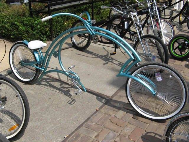

Chciałem spytac czy ktoś posiada dostęp do giętarki do rur ? chodzi o giętarkę cnc albo inne szybkie ustrojstwo ...
Przyznam się chodzi o rower i gięcie rur stalowych jak poniżej

Mogę poszperać i zapodać linki jak samemu giąć rury z całkiem niezłym efektem, ale na te kilka rur chyba faktycznie prościej dać je do gięcia..
Z drugiej strony - rowerek MUSI być złożony idealnie w osi, więc bez jakichś uchwytów unieruchamiających rury raczej się nie obejdzie..

Co jak co kwestia gustu ale kółeczka to ma wyczesane. Sławek może do mojego takie tylne? Tylko trzeba by chyba rozszerzyć widelec?

Takie szerokie obręcze są w kraju ciężko dostępne, tak samo jak opony - a jeśli już to są bajońsko drogie :cry: .. Ale mając troszkę zacięcia można połączyć dwie węższe obręcze i nałożyć szerszą oponę - wygląda równie ciekawie, a jest do wykonania z tańszych i dostępnych elementów.
Jednak jest jeszcze jeden haczyk - szerokie opony to o wiele większe opory toczenia, więc albo lans ;) albo większy wysiłek :( ..

Panowie rozwiązania wcale nie są kosmiczne ,,, obręcze często są brane od motocykli !

No dobra obręcz można pozyskać powiedzmy od motocykla, a co piastą? CO jeśli piasta będzie "węższa" od obręczy jakoś mi to nie pasuje

A to wogóle roweł jest czy taczka samobieżna?

pomysłów nie brak ...wizualizacji jest sporo .. tylko giętarki brak bo TIG-a mam do spawania

A tak z ciekawości, Czy rower na drugim rysunku w ogóle skręca? :?

skręca i nawet jest jeden w PL
Wygląda, że główkę ma w połowie wygięcia się więc skręca

Skręca - widelec zaczyna się tuż przy kierownicy, ale nawet nie wyobrażam sobie promienia tego skrętu:)
