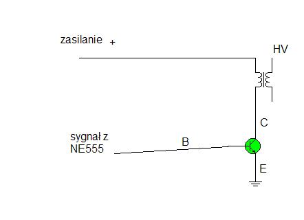

Szczerze to nie ma pojęcia jak się ten tranzystor spisze. Nie próbowałem z bipolarnymi tylko mosfet.Co do podłączenia to najprosciej mówiąc emiter (E) do minusa baza (B) do wyjscia z NE555 a kolektor (C) do uzwojenia pierwotnego ,a to do plusa. Między tranzystorami NPN i PNP nie ma rożnic w podłączeniu.Masz tutaj rysunek jak to mniejwięcej połączyć:

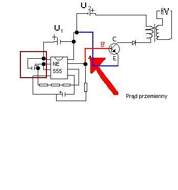

Czyli ma być coś takiego? Mam dwa układy zasilania, powiedzcie czy jest dobrze.
Komentarz: Jak się komuś przyda to niech ma dane:
kondensatory oba mają 470uF, rezystancja oporników (3 szeregowo połączone) 680Ω i pojedynczy 10k.
Od zaznaczonego kondensatora zależny jest okres taktowania.

 Tytuł: Re: elektryka, problem z tranzystorkiem
PostNapisane: sobota, 14 kwietnia 2012, 23:17
hmmm bracduv chcesz uzyskiwać napięcia rzedu >1KV a nie wiesz co i jak zrobić , uważam że nie powiniśmy Ci udzielać rad ze względu na twoje bezpieczeństwo !!!!
zacznij od przewtowników DC->AC dla niskich napieć.
PostNapisane: niedziela, 15 kwietnia 2012, 14:38
Dołączył(a): czwartek, 12 kwietnia 2012, 15:58
Posty: 6
Lokalizacja: Rzeszów
Meloow ma rację. Jeśli się nie orientujesz w tym co zamierzasz zrobić, to lepiej odpuść ten pomysł, bo takie napięcia to naprawdę nie są żarty. Jeśli podoba ci się elektronika, to bardzo dobrze, ale baw się w nią bezpiecznie. Można budować wiele różnych fajnych układów, na których powoli się nauczysz co i jak, ale nie powinieneś przekraczać napięć rzędu 24V.
