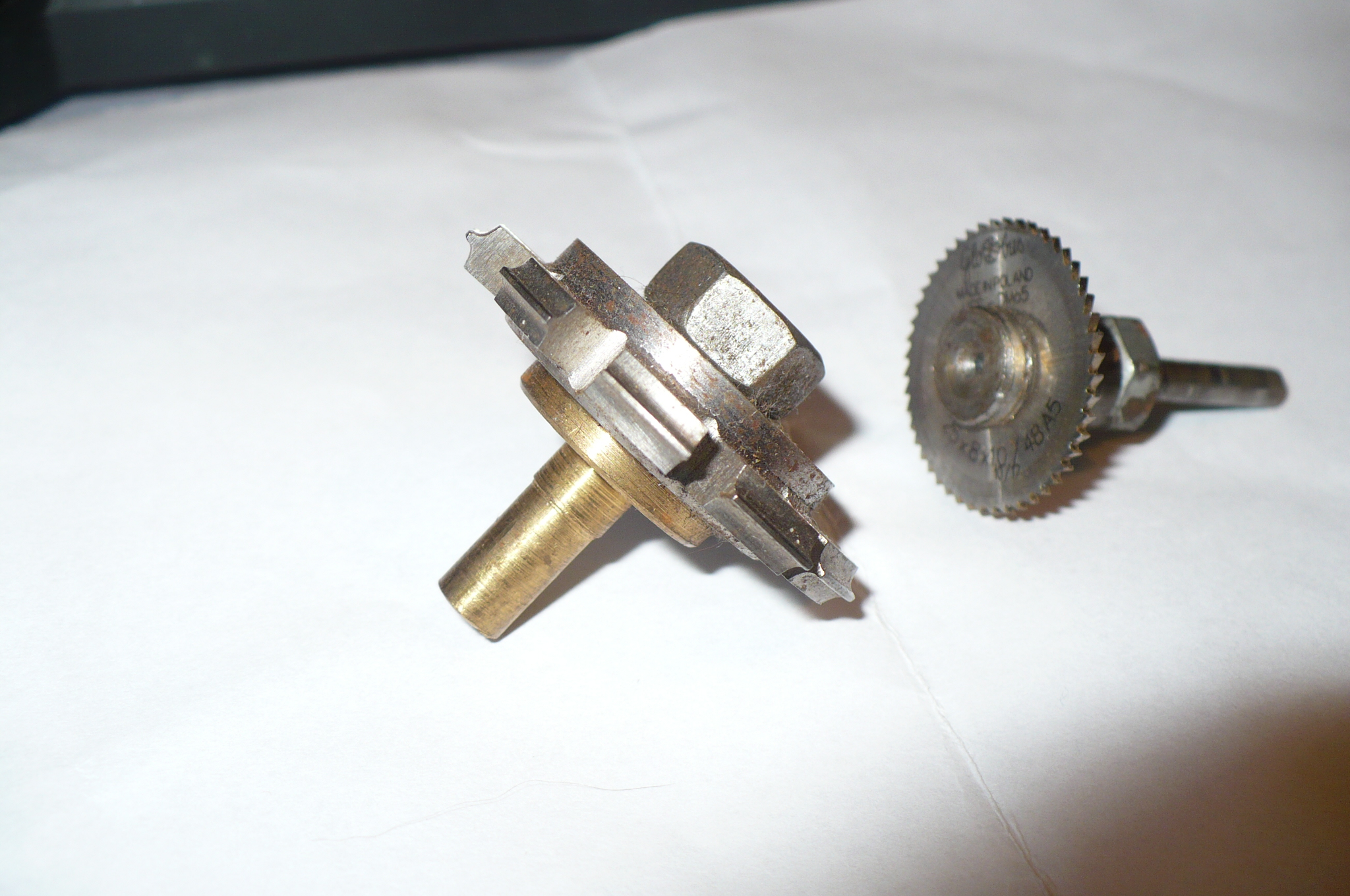

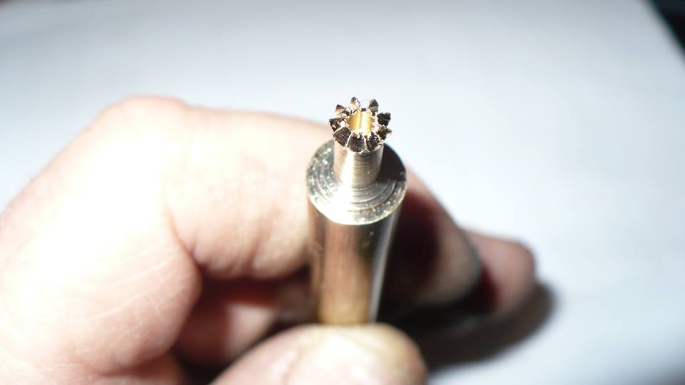

Co do kółek się zgadzam najczęściej stosuje sie frez modułowy tak jak na pierwszym filmiku , najdokładniejsze jest frezowanie obwiedniowe ale tutaj to musi być sprzęt .Jednak nie mogę pojąc jak chciałem aby zrobili kółka stożkowe o średnicy 5 mm . Obdzwoniłem dosłownie całą Polskę i wszyscy mieli takie problemy lub wogóle nie chcieli gadać mimo że dawałem 100 zł za sztukę . Więc się wkurzyłem i sam zrobiłem za 50 zł tyle mnie frez modułowy kosztował . Mimo że dysponuje podzielnicą do 1 stopnia . Kółeczka chodzą .
Byłem w warsztacie osobiscie gdzie sprzęt na najwyższym poziomie to facet powiedział że to za duży problem .Gdzie tkwi problem to nie mam pojęcia .

Jacek z czystej ciekawości możesz pokazać dokładniej ten frez i z czego go zrobiłeś.
Piękna robota.

Frezy są kupne ten do kół zębatych ma moduł 0,5 mm a ten drugi jest tarczowy do rowków wpustowych , Jedynie co dorobiłem to trzpień mocujący frez z uchwytem .Kółko stożkowe zrobiłem z mosiądzu i ma 5,6 mm.
P1050550.JPG [ 1.13 MiB | Przeglądane 4199 razy ]
Jak pracują jest tutaj filmik . Zrobiłem je do steru strumieniowego .Średnica steru strumieniowego jest około 15 mm
