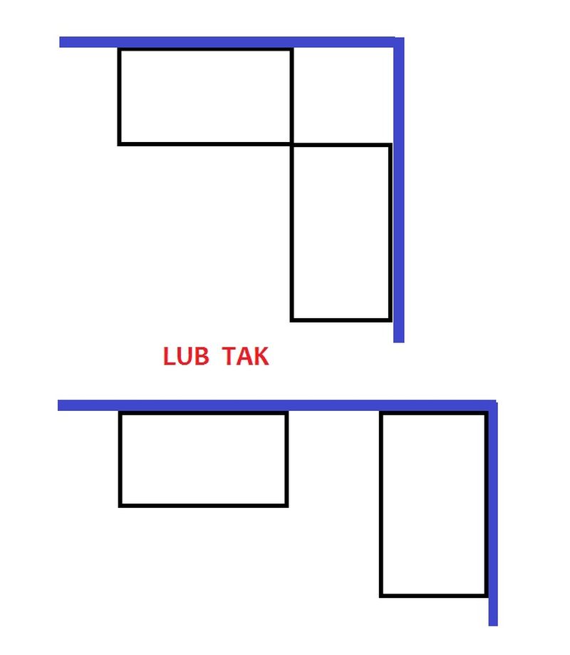

Się mi podoba, i jeśli nie muszą być "boczkami" do siebie, to da radę zamontować w układzie:
2019-03-29 08_58_56-Bez tytułu - Paint.jpg [ 20.27 KiB | Przeglądane 1218 razy ]

Nie wiem, czy można je montować w pozycji innej niż pionowa, musiałbyś zapytać u źródeł.
Ale podejrzewam, że skoro ten zasobnik można zamontować z lewej lub z prawej, to może można też gdzieś dalej/niżej/wyżej od pieca, zależnie od miejsca.

Michał, rysunek "od góry", więc obydwa "klocki" jak najbardziej w pionie :D
00.jpg [ 20.27 KiB | Przeglądane 1187 razy ]
To już raczej tak:
0.jpg [ 19.49 KiB | Przeglądane 1189 razy ]

Aaa, że niby od góry... podejrzewam, że tak można, z zachowaniem jakiejś niedużej przerwy.
Zasobnik zapewne jest nierozbieralny (front jest chyba tylko dekoracyjny), a piec prawdopodobnie otwierany tylko z przodu, tak jak mój MCA, więc nie będzie kolizji.
Przy montażu w zamkniętej szafce instrukcja mówi o 50mm odstępu z boku.
Zapytaj instalatorów. DeDietrich nie jest może najtańszy, ale to raczej porządny sprzęt.
Edit - ale tak właściwie to bez sensu. Te klocki mają przecież 45x45cm :lol:
