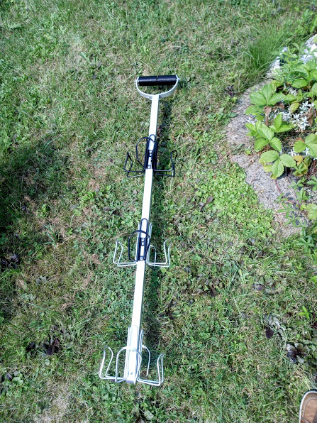

Podobno nachodzi znów fala upałów więc w imię walki ze skwarem zrobiłem coś takiego:
Potrzebne będą:
- rura kanalizacyjna dwusetka, tzw 1 metr (oczywiście nie ma 1 metra)
- zatyczka do niej
- 12 koszyków od bidonów rowerowych
- profil alu 25x25
- profil płaskownik 20-25mm do zrobienia wygiętego uchwytu
- szpilka gwintowana M8 ok 20cm + 2 nakrętki
- 24 śruby do przykręcenia koszyków, np M5x35 łeb krzyżak - warto zainwestować w nierdzewkę
I po kolei jak to wszystko połączyć
01.jpg [ 153.78 KiB | Przeglądane 7013 razy ]
02.jpg [ 153.77 KiB | Przeglądane 7013 razy ]
03.jpg [ 157.28 KiB | Przeglądane 7013 razy ]
04.jpg [ 92.35 KiB | Przeglądane 7013 razy ]
05.jpg [ 80.49 KiB | Przeglądane 7013 razy ]
06.jpg [ 44.54 KiB | Przeglądane 7013 razy ]
07.jpg [ 176.28 KiB | Przeglądane 7013 razy ]
08.jpg [ 106.89 KiB | Przeglądane 7013 razy ]
09.jpg [ 153.71 KiB | Przeglądane 7013 razy ]
10.jpg [ 154.91 KiB | Przeglądane 7013 razy ]
Temperatura wewnątrz ziemi jest odpowiednia i w upalne dni bez udziału elektryczności można się miło ochłodzić. Koszyk rowerowy mieści w sobie większość napojów. Kwiatek jest ważnym elementem gdyż robi także za daszek - pamiętajcie, że usuwanie wody z wewnątrz (gdy np napada) nie jest proste :)
