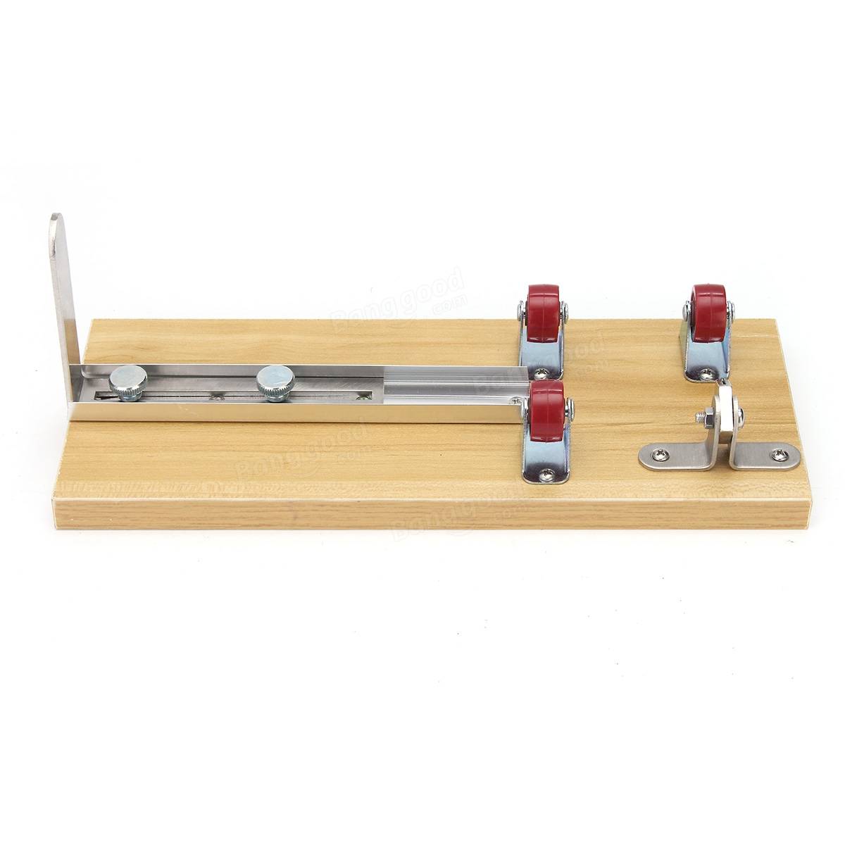

Hubert, już wiem skąd się wzięła Twoja obcinarka ;)
https://www.banggood.com/Beer-Wine-Bott ... 65016.html
 Tytuł: Re: Obcinarka do szkła /butelek/ - glass bottle cutter
PostNapisane: poniedziałek, 25 września 2017, 09:16
O tej akurat nie widziałem, to coś nowego (16 sprzedanych dopiero) ale rzeczywiście to prawie kopia :mrgreen:, moje natchnienie:

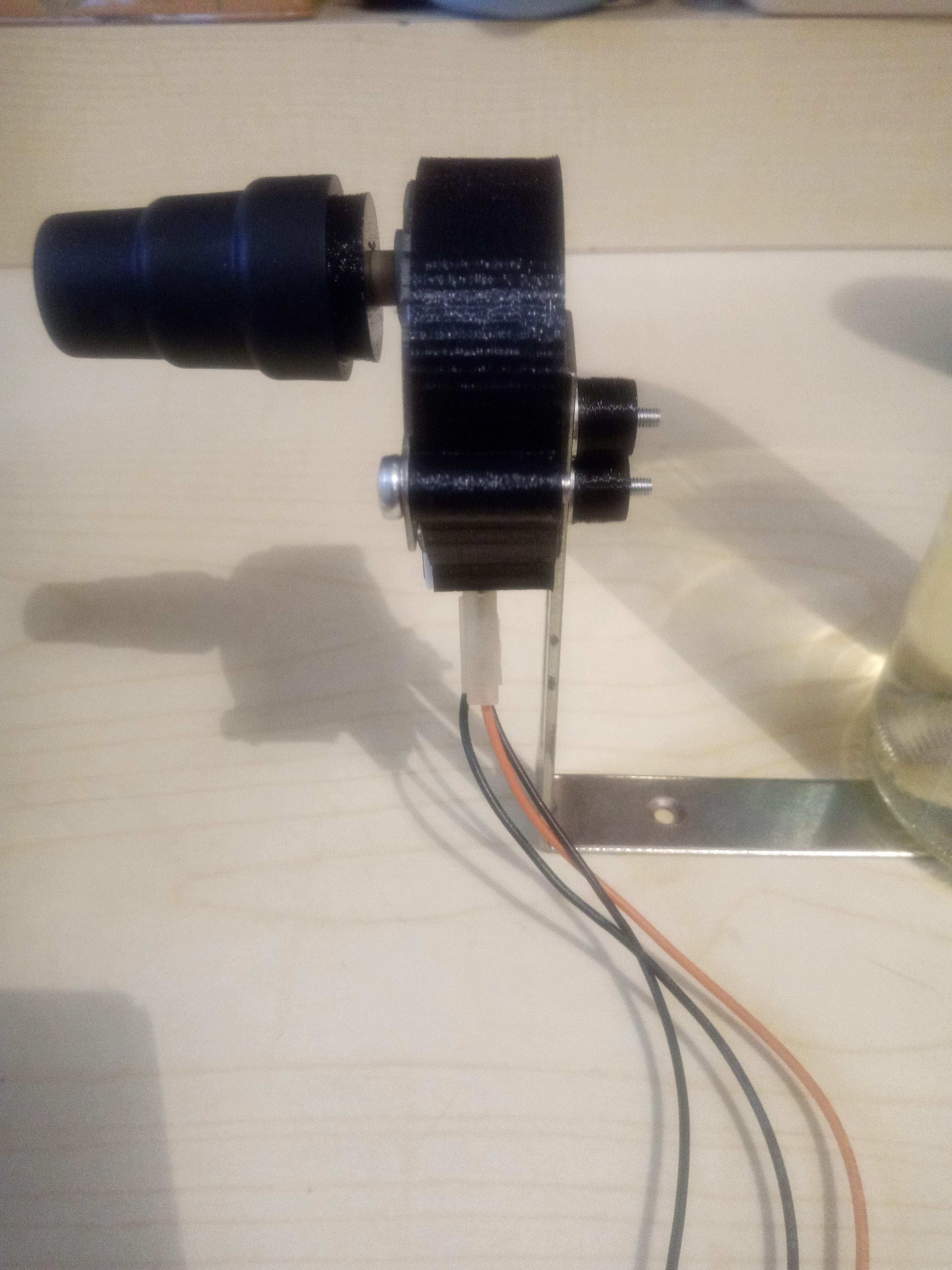

Nakładka na silnik (st-16(ex73maaa)), na to idzie gumka z nawadniacza i to będzie wsadzane w szyjkę butelki żeby nią kręcić

Obudowa silnika, która umożliwia jego ruch i ustawienie wysokości mocowania
