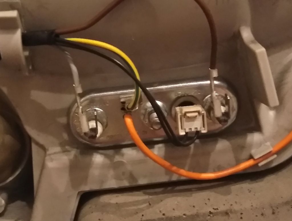

Grzałka sucha i połączenia czyste. Dla pewności "zresetowałem" konektory... to znaczy zdjąłem i założyłem :lol: Weszły ciasno :)
Oczywiście wtyczkę czujnika temperatury również potraktowałem "resetem" :mrgreen:

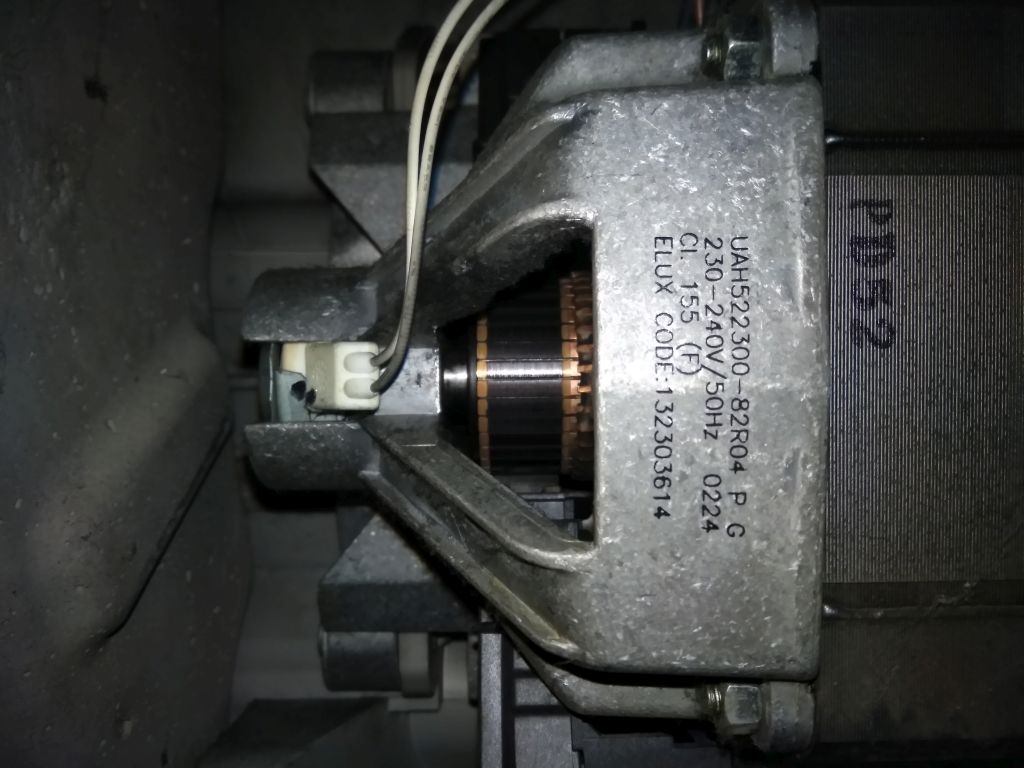

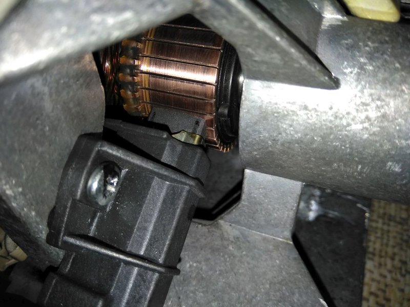

Grzałka ma 27,4Ω. Przebicia do obudowy nie stwierdziłem. Co do szczotek, to dostęp taki, że się można pochlastać płynem do płukania (:)
Widok od spodu... udało mi się wsadzić rękę z telefonem :mrgreen:
IMG_20170903_111513m.jpg [ 105.47 KiB | Przeglądane 9071 razy ]
Ale zaraz będę wałczył dalej, bo sterta prania coraz większa :o

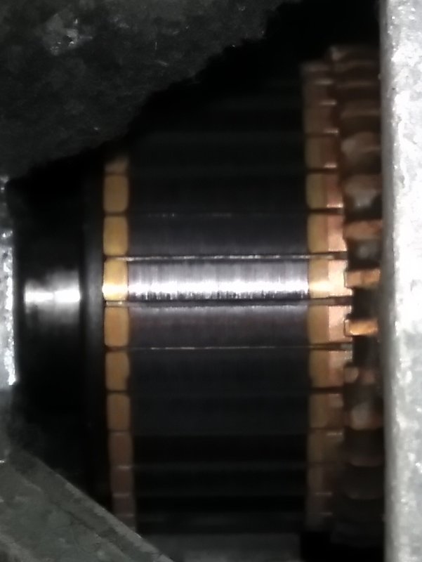

Patrząc na komutator, to nie wiem, czy nie lepiej zdemontować silnik i go "przeszlifować" :roll:
IMG_20170903_111513_crop.jpg [ 150.24 KiB | Przeglądane 9067 razy ]

EDYTA: Tych szczotek nie da się wymontować bez demontażu silnika (:)

Przewróć pralkę na bok to będziesz miał dostęp do silnika. Ja wymieniałem szczotki u siebie w pralce Bosch (też stawała kiedy chciała). W sieci znalazłem fajny filmik z demonstracją wymiany szczotek. Pewnie i do Twojej pralki znajdzie się jakiś film na YT.

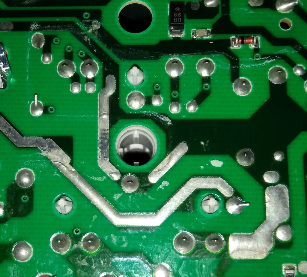

Parę lat wcześniej Bosch miał awarię z podobnymi objawami. Serwis chciał za naprawę 600 zł (wymiana płyty głównej). Zdecydowałem się sam sprawdzić, czy na pewno trzeba ją wymienić. Okazało się, że niektóre piny przełącznika obrotowego (Ty masz chyba podobny) po prostu obruszały się w płycie głównej. Wystarczyło przelutować i pralka chodzi do dzisiaj.

Czyli zimne luty i w dodatku pewnie bezołowiowe? Tak, to by sporo wyjaśniało. Zmora współczesnej elektroniki.

Przełącznik programów jest w tym miejscu na płytce, i luty wyglądają na 'ok...

Musze poczekać na Jolę, to wstawimy pralkę na stół i zabiorę się za szczotki, bo niestety moja "gibkość" jest mocno ograniczona... :evil:

Na wszelki wypadek nie zaszkodzi je przelutować. Popatrz też przez lupę na inne luty.

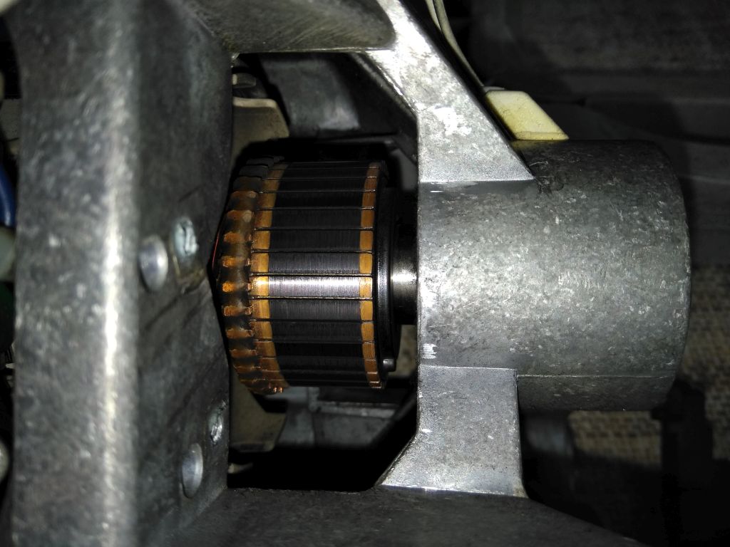

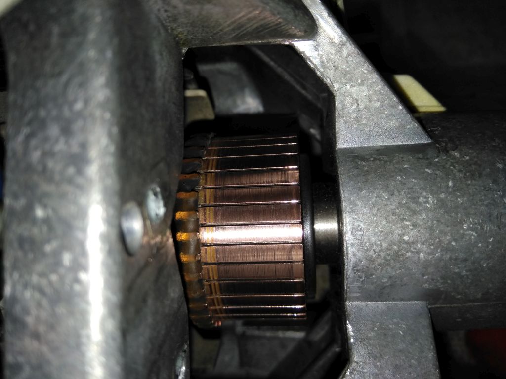

Dobrałem się do szczotek i "wyszorowałem" komutator.
Przed:
IMG_20170903_163501m.jpg [ 113.13 KiB | Przeglądane 6988 razy ]
I po:
IMG_20170903_164310m.jpg [ 107.67 KiB | Przeglądane 6988 razy ]

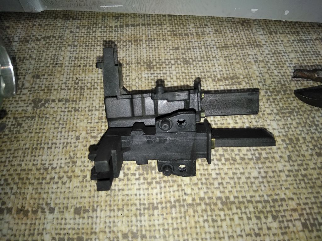

Szczotek jest jeszcze kilometr :mrgreen:
IMG_20170903_163400m.jpg [ 176.37 KiB | Przeglądane 6988 razy ]
Po montażu w silniku znaczna ich część tajemniczo znika ;)
IMG_20170903_165014m.jpg [ 120.16 KiB | Przeglądane 6988 razy ]
Poskręcane, włączone pranie i czekam na cud ozdrowienia :lol:

Cały cykl prania wykonany bezbłędnie Obrazek

Może szczotka się zawieszała, poruszyłeś, poczyściłeś i będzie działało.
