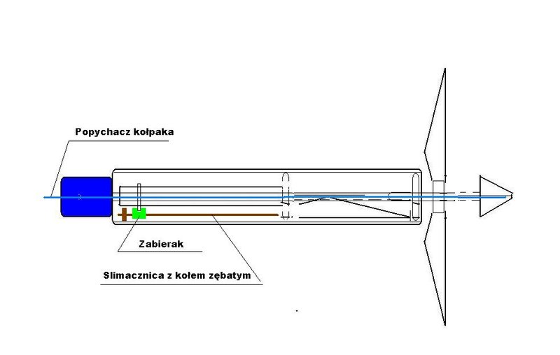

 Tytuł: Re: Chowane łopatki śmigła
PostNapisane: sobota, 22 czerwca 2013, 15:23
Teraz wiem jak to może działać
Rurowe.JPG [ 38.38 KiB | Przeglądane 7559 razy ]
to tylko robić panowie (:)
Jednak Wiecie co?
Jak policzyć dwa silniki, regulator, sterownik, program do niego, kupę roboty i części mechaniczne i pewnie poprawianie prototypu to ta cena 999 PLN już mi się nie wydaje wygórowana :mrgreen:
Ja jednak i tak nie kupię.

Tak na szybko. Jeżeli facet ma wiedzę i zdolności projektowe to nie zastosował marketowego preta gw. a sam dotyczył smacznie o większym skoku. Nie możecie wytoczyć? weźcie z nagrywarki DVD...
Rozwiązanie Sławka jest lepsze pod względem konstrukcyjnym od orginalu o tyle ze bez problemu można dać solidne łożyska na obu końcach wału. Dałbym dodatkowo sprzeglo kłowe na końcu dziurawego wału sprzegajace go z kolpakiem.
Problem z rozwiązaniem Sławka to dużo miejsca potrzebne z tyłu za silnikiem oraz fakt ze serwo ma za mały skok. Potrzebny jest inny napęd chowajacy. Silnik może być w osi, wystarczy zastosować dziurawy wał.
PostNapisane: sobota, 22 czerwca 2013, 16:51
Też o tym myślałem, ale są plusy i minusy ośki z otworem..
Plus - całość jest niższa, ale na minus - dłuższa (bo za silnikiem musi być napęd wysuwania kołpaka), oraz problem z ośką. Owszem - można ją dotoczyć, ale różne silniki mają różne mocowania, a po drugie - jeśli oś silnika ma 4mm to otwór na popychacz będzie mikrusi - a przecież musi utrzymać ciężar wysuniętego kołpaka..
Piętrowość chyba nie jest wielkim problemem, bo zwykle jest małe podwyższenie na kabinkę, ponadto - będzie to raptem 1-2 cm wyżej niż górna krawędź kołpaka, więc sądzę że da radę się schować w kadłubie..
Więcej będę wiedział po zrobieniu malunków, bo do tej pory wszystko kiełbasi się pod czaszką:)

Założenie na teraz jest takie, że cofający się kołpak rozłoży i zablokuje łopatki. Niestety - póki co nie mam ani łopatek ani ich mocowania (ów element H), więc całe moje tworzące się malunki mają dość dużą niedokładność:(..

O jakiej rurze piszesz (o rozwiązaniu z którego linku)? Jak dla mnie - rura to jakaś obudowa zewnętrzna, a to też jest potrzebne..

Przy rozwiązaniu o którym mowa w temacie , żadne sprężyny nie będą potrzebne -w trakcie cofania się piasty łopatki nie mają wyboru ,
muszą się złożyć i wleźć do rury :shock:
