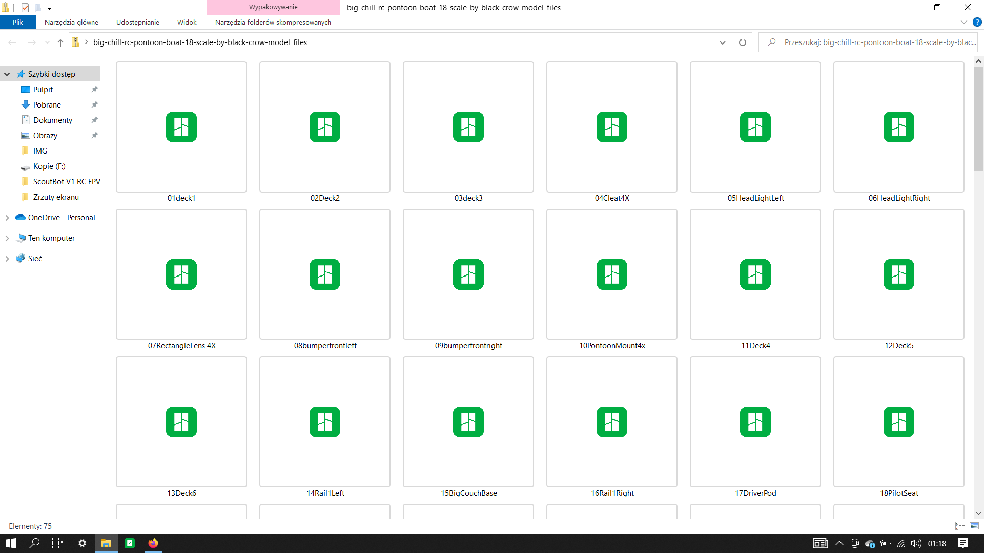

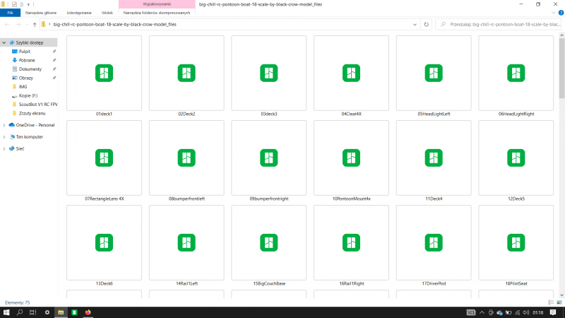

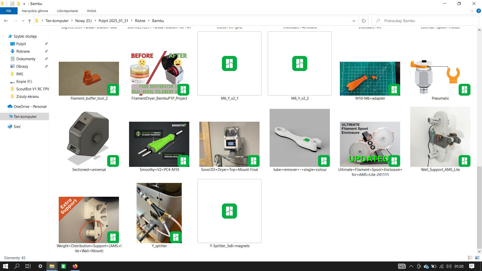

Kolejny problem 8-)
Poprzednio, przed reinstalacją windy, pliki 3D wyświetlały mi się z podglądem. Obecnie doopa.
Kiedyś:
2025-02-07 (1).png [ 893.25 KiB | Przeglądane 6300 razy ]
Obecnie:
2025-02-07.png [ 111.96 KiB | Przeglądane 6300 razy ]
W rejestrach windy sprawdziłem, i jest "podgląd" 3MF

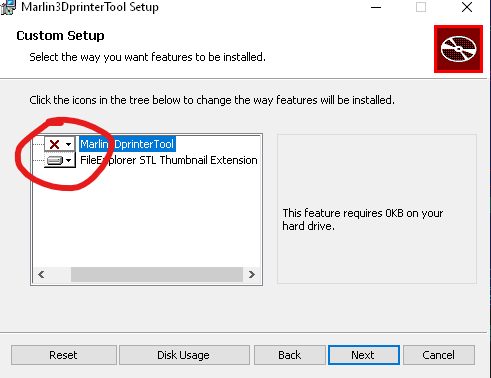

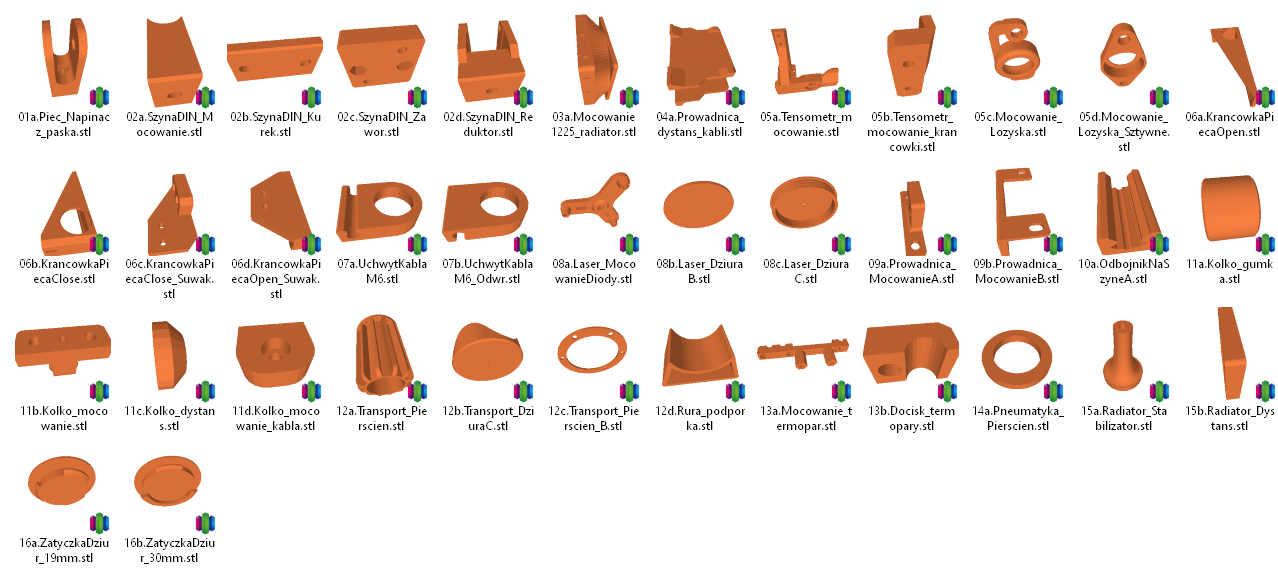

Problem rozwiązany, bo znalazłem na forum "drukarkowym":
dziobu napisał(a):
Konkretnie trzeba pobrać to: http://www.marlin3dprintertool.se/LatestVersion/Marlin3DprinterTool.msi
Podczas instalacji wystarczy wybrać rozszerzenie eksploratora:
a1.png [ 12.06 KiB | Przeglądane 6194 razy ]
Następnie trzeba w katalogu "C:\Program Files (x86)\Marlin3DprinterTool" (taki jest domyślny) uruchomić "Marlin3DprinterToolStlConfiguration.exe" i zainstalować dodatek ("Install and Register STL Thumbnail".
Po tym miniatury STLi w eksploratorze wyglądają tak:
a2.png [ 139.21 KiB | Przeglądane 6194 razy ]

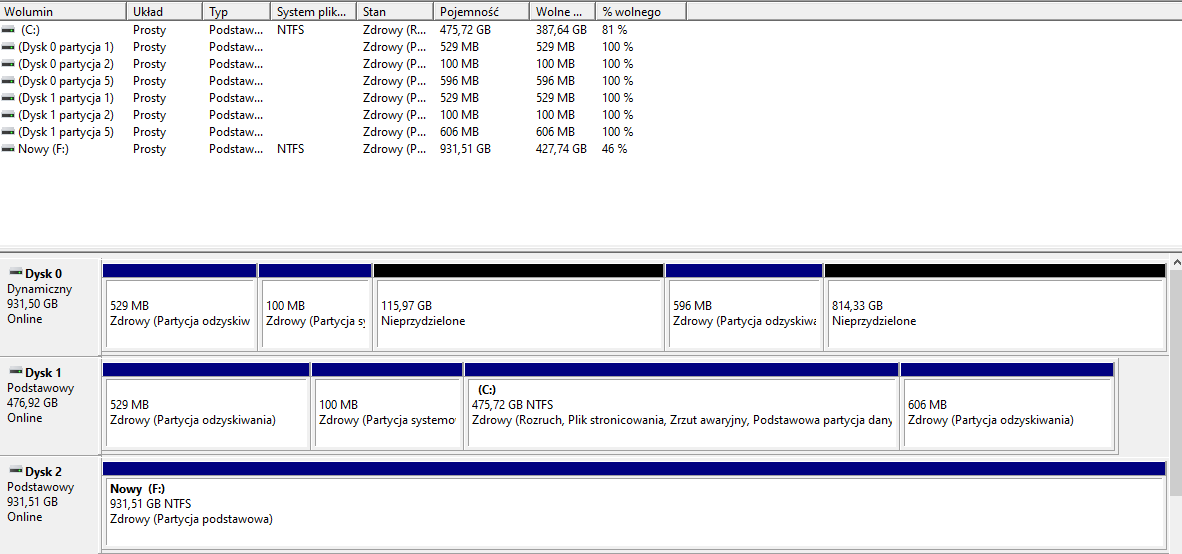

Jak usunąć partycje systemowe z dysku :roll: Chodzi mi o "doprowadzenie" dysku "0" do pierwotnej wielkości z jedną partycją.
2025-03-29 18_07_49-Zarządzanie dyskami.png [ 35.65 KiB | Przeglądane 5563 razy ]
