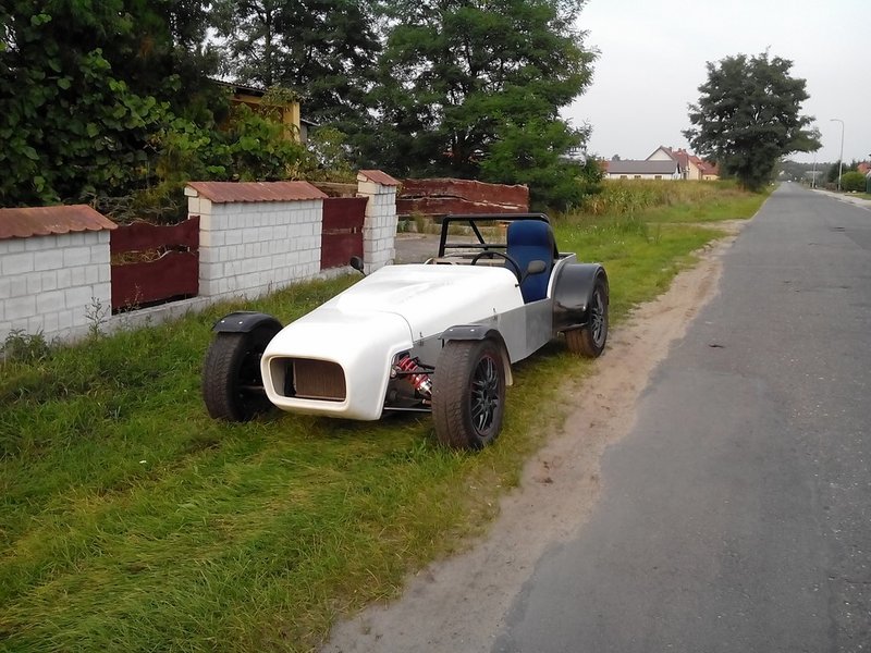

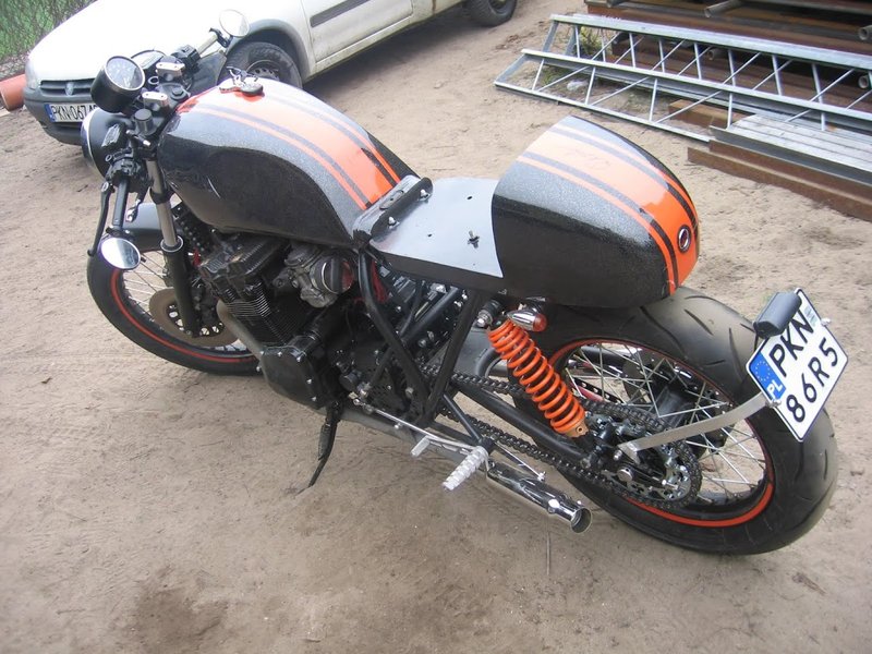

No co ty opowiadasz porządny silnik moto razem z osprzętem kupisz spokojnie za 2-3kPLN do tego trzeba by jeszcze jakieś przeniesienie napędu ale to też nie problem
No i nie mów że się nie da bo wszystko się da i wiem też ile trzeba pracy i kasiory oto dowody :D

Przecież nie mówię że się nie da. Wszystko się da, w zależności jakie kto ma w danej chwili możliwości finansowe. Nawet prom kosmiczny można sobie w teorii zbudować.
Nie chodziło mi o koszt silnika ale całego pojazdu od początku budowanego pod silnik motocyklowy, fakt niejasno się wyraziłem.
Na sąsiednim forum są dziesiątki projektów buggy na silnikach "moto" i czytam ile ludzie w to wkładają i czytam również prognozy finansowe dla takich agentów co na start chcą wiedzieć ile kasy trzeba mieć. Stąd ta liczba powyżej - czy ja w to wierzę? tak. Sam się o tym przekonałem przy mojej budowie jak wszystko się mnoży. I tak sporo części miałem albo dostałem.

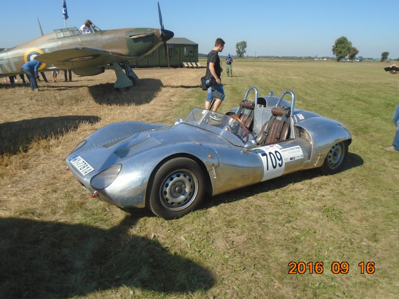

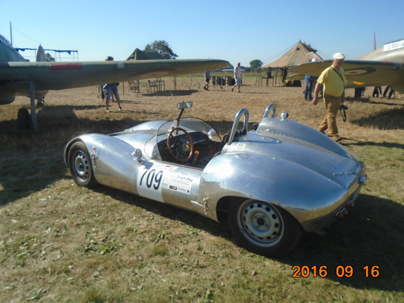

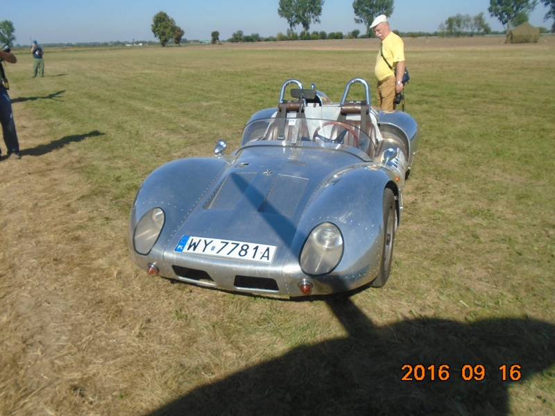

Jeden z pilotów z lotniska w Oborach taki samochód z aluminium sobie zbudował

On jest zbudowany czy składany z jakiegoś zestawu? A może jednak jakiś seryjny?
Jeśli budowany to jak u licha uzyskał takiej jakości karoserie? :shock:
