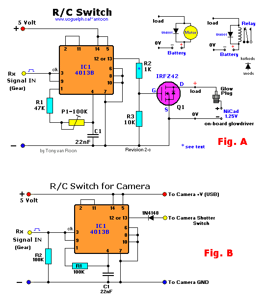

Chłopaki potrzebuję zaprojektować płytkę prostego układu (oferuję 4pack) . Układ to rc switch z poniższego schematu. Chciałem to zrobić w eaglu ale coś mi nie działa :( a czas nagli.
wersja A
rc-sw.gif [ 11.27 KiB | Przeglądane 4696 razy ]
jako mosfet chcę ta FDD8780 w obudowie TO252AA
4013 w wersji SMD
złącze do mosfeta to ARK
potencjometr smd 3x3mm

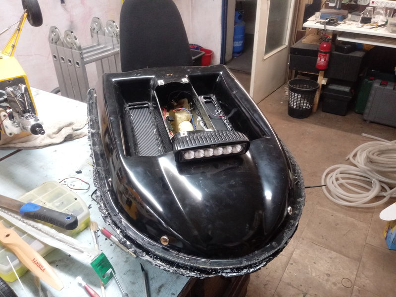

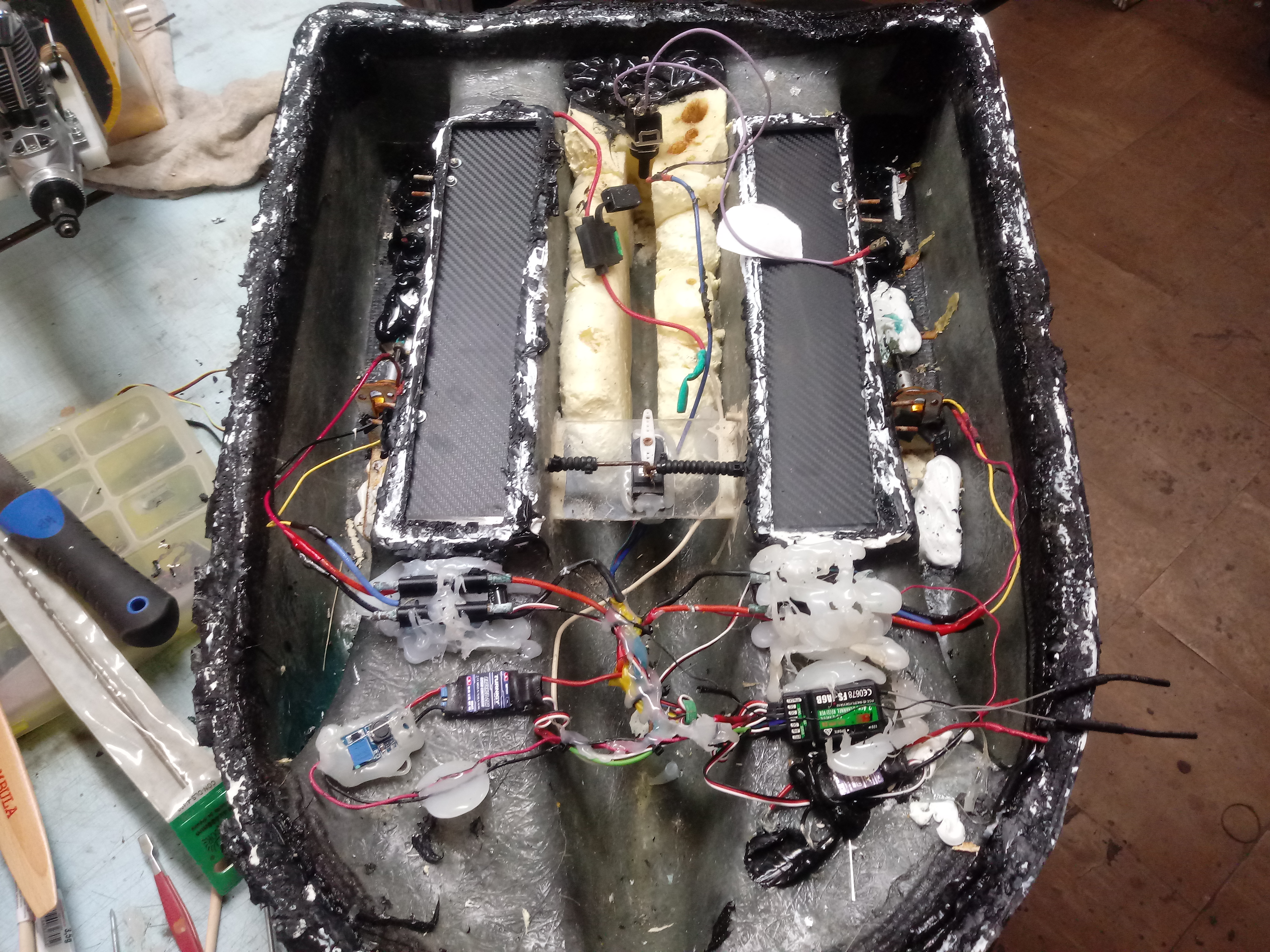

PS. co czego to potrzebuję , kolega podrzucił mi łódkę zanętową. Po otwarciu moim oczom ukazał się "dramat". Ktoś kto to składał zużył chyba całke opakowanie silikonu, pianki montażowej i hot gluta :) . Przy próbie uruchomienia silników kabelki zaczęły się topić :) o reszcie nie piszę. Postanowiłem że ogarnę mu temat.
Dzisiaj pół dnia usuwałem stary silikon. Wracając do switchy chcę nimi sterować oświetleniem osobno obrysówkami i halogenem.

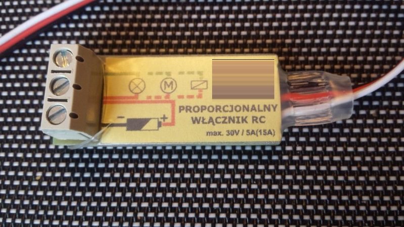

Sławek , znalazłem coś takiego w necie. Niestety cena 30PLN za ten układ dużo za dużo :) ale wymiary odpowiednie.
włącznik.jpg [ 264.34 KiB | Przeglądane 4658 razy ]
Oczywiście układ zostanie na forum dla potomnych ;) Było by super jakby Ci się udało zrobić płytkę pod prasowanke.
