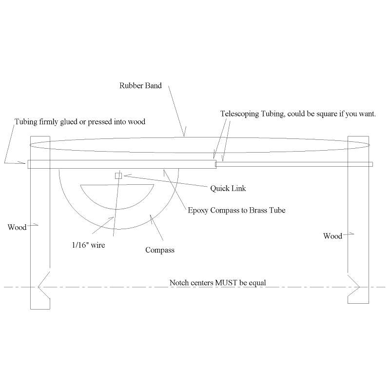

Oczywiscie ze nalezy sprawdzic, pomierzyc. Mysle ze kat zaklinowania nie powinien byc wiekszy jak 1 - 2 stopnie (zalezy od profilu)
i przeznaczenia modelu tz. termiczny, zboczowy itd. Moje zboczowe szybowce lataja na zerowych katach, termiczne na okolo 1-1,5.
 Tytuł: Re: Już wiem na jaki model będę zbierał kase.
PostNapisane: poniedziałek, 22 października 2012, 09:38
A jakaś rozsądna metoda na dokonanie tak precyzyjnego pomiaru.
1 czy 1,5 stopnia to można zawrzeć w błędzie pomiaru tak więc jak skutecznie i tak precyzyjnie tego dokonać.

Trygonometria się kłania, znaczy sinusy i takie tam :)
Jak "przedłużymy" sobie linię pomiaru (listwa, ew. z odpowiednio przymocowanym szablonem spodu profilu) do kilkudziesięciu centymetrów, to spokojnie można wyznaczyć dowolne kąty używając miarki i kalkulatora z funkcjami trygonometrycznymi.
Sinus 1 stopnia na ramieniu 500 mm daje całkiem mierzalne ~9 mm podniesienia na jednym końcu względem drugiego.

Moze zrobic takie proste dwa gadzety, jeden zakladany na skrzydlo, a drugi na poziomy
compas.jpg [ 31.3 KiB | Przeglądane 5846 razy ]
