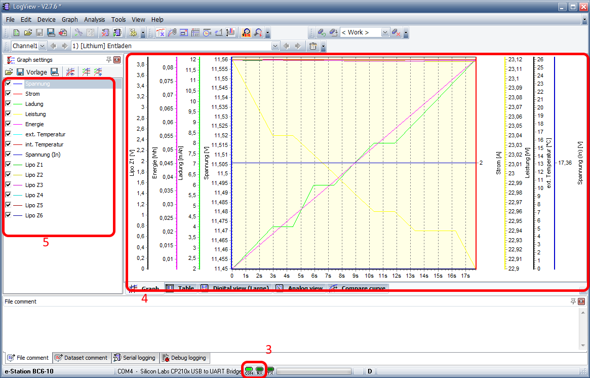

Na komputrze instalujemy program LogView (ja pobrałem ze strony producenta http://www.logview.info/forum/index.php?resources/ wersję LogView V2).
Z nietypowych rzeczy związanych z instalacją, podczas instalacji wybieramy model ładowarki, w naszym przypadku jest to e-station BC6-10 (jako że właśnie ładowarki e-station bc6-10 i turnigy ECO6-10 to klony).
Wybieramy również port COM (później można go naturalnie zmienić gdzieś... ). Po zainstalowaniu włączamy program i uruchamiamy ładowarkę.
Powinniśmy zobaczyć coś podobnego do poniższego obrazka:
logview1.png [ 55.09 KiB | Przeglądane 28259 razy ]
1. powinniśmy widzieć wybraną ładowarkę i interfejs - nazwę i port COMx, pod którym się zainstalował. Jak widzimy to dobrze i naciskamy przycisk 2 - program skomunikuje się z ładowarką i zacznie odbierać od niej dane. Jak nie widzimy to też naciskamy przycisk 2 - wyskoczy okienko w którym będziemy mogli wybrać model ładowarki i port COMx.
Włączamy jakiś program w łądowarce, ja do testów włączyłem rozładowanie lipola z nadajnika RC.
Powinniśmy zobaczyć coś jak niżej:
logview2.png [ 78.97 KiB | Przeglądane 28259 razy ]
Diody w ramce 3. CON się świeci, a RX miga, równolegle zaczynają się rysować wykresy w ramce 4.
Jakby komuś przeszkadzał nadmiar danych na wykresie, to można sobie go ograniczyć zaznaczając odpowiednie pola w ramce 5 (po niemiecku ale nie trudno się domyślić o co chodzi).

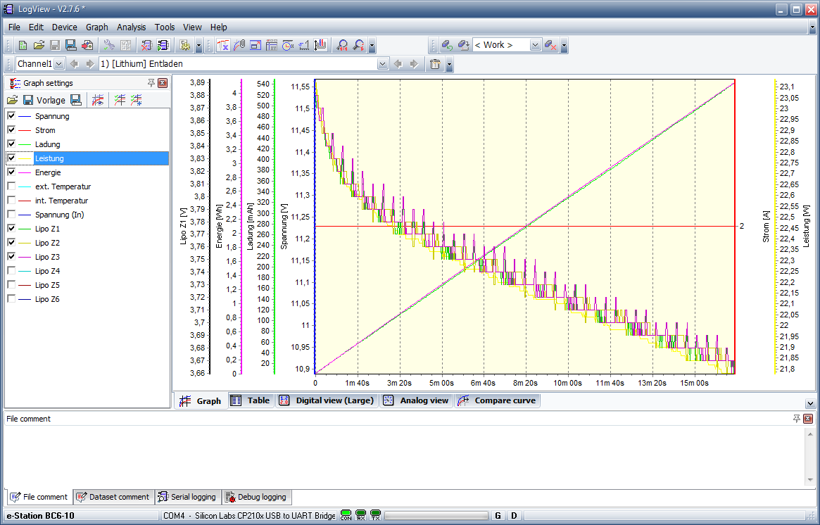

Poniżej wykres z kilkunastu minut rozładowania pakietu.
logview3.png [ 79.15 KiB | Przeglądane 28259 razy ]
Czerwony to prąd rozładowania - stały 2A.
Żółty to moc pobierana z pakietu. Przy stałym prądzie rozładowania moc spada, bo spada napięcie.
Zielony to ilość wyciągniętych mAh z pakietu,
Fioletowy to energia pobrana z pakietu wyrażona w Wh (porywa się z zielonym).
Pozostałe to napięcia na poszczególnych celach pakietu.

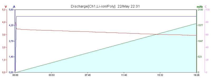

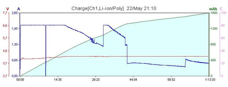

A ja jakoś nie mogłem się dogadać z tym programem i pobrałem inny ; eSTATION
Ładowanie ogniwa li-ion - 2A
li-ion.jpg [ 22.55 KiB | Przeglądane 28240 razy ]
Rozlwdowanie 5A
rozładowanie.jpg [ 16.92 KiB | Przeglądane 28240 razy ]
Jakoś nie mogłem ustawić niższego niż 3V napięcia końcowego ogniwa ; od 4,2 do 3V 1630mA i po chwili przerwy napięcie podniosło się.
edycja
po 30 minutach ogniwo miało 3,62V bez obciążenia i 3,30V pod obciążeniem 2A
