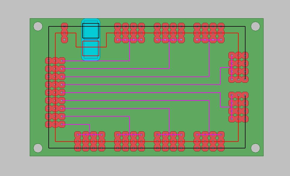

Na tą chwilę rozdzielacz wygląda tak:
Przechwytywanie2.JPG [ 76.64 KiB | Przeglądane 6416 razy ]
Edyta:
Ale zastanawiam się czy nie wpiąć zasilania zaraz za odbiornikiem przed pierwszymi kanałami (podstawowe sterowanie modelem) :roll:

PostNapisane: środa, 29 listopada 2023, 08:40
Odbiornik oczywiście tak planujesz umieścić?
Przechwytywanie2.JPG [ 77.1 KiB | Przeglądane 6411 razy ]
Ścieżki zasilania pasowało by pocynować i przylutować drut, najlepiej srebrzony, 0.5 mm wystarczy.

W obecnej chwili wygląda to tak: :mrgreen:
Przechwytywanie3.JPG [ 68.92 KiB | Przeglądane 6411 razy ]

Jeśli nie planujesz odbiornika mocować w środku, to po co ta płytka taka wielka? Dałoby się to skompresować zapewne o 3/4 :)
Ścieżki zasilające można dać zarówno na spodniej jak i wierzchniej stronie laminatu co zwiększy realny przekrój przewodzenia.

Przyznam, że nie projektowałem takich rzeczy :mrgreen: Mógłbyś podrzucić szkic dla podglądu ??

Całość - na uniwersalce, zasilanie masz poprowadzone tak że możesz od razu lecieć jakimś drucikiem i lutować się do padów, jedynie piny sygnałowe musisz poprowadzić kynarkiem - do czego jego przekrój w zupełności wystarczy..
