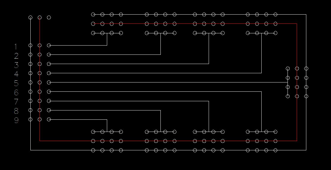

Cześć,
Od jakiegoś czasu chodzi mi po głowie dość ambitny projekt (dwu silnikowa pół makieta). Jednak zanim poświęcę "kilka" godzin przed kompem, projektując to bydle, muszę rozwiązać dość istotny problem - sterowanie.
A wygląda to tak:
- lotki - 2 szt
- wysokość - 2 szt
- kierunek - 2 szt
- silniki - 2 szt
- klapy - 4 szt
Do tego kilka dodatkowych serw (podwozie, zamykanie luk)..... Ah...
W pierwszej kolejności pomyślałem o Y kablu, ale klapy mają 4 serwa.... Całość będzie zasilana 12A Bec'iem, wiec pomyślałem o takim rozdzielaczu kanałów. Szukałem... długo szukałem... nie znalazłem :D
Na forum mamy "specjalistów elektryków", więc pytam:
Czy to się w ogóle może udać ??
Dla zobrazowania o co mi chodzi:

Tak uda się bez problemu. Każde serwo musi dostać zasilanie plus i minus i one są wspólne dla całego układu. Przewód sygnałowy możesz podłączyć do więcej niż 1 serwa tak jak na Twoim obrazku. Oczywiście jeśli serwa duże to trzeba sprawdzić czy wystarczy zasilania gdy wszystkim będziesz machać

Pamiętamo zasilaniu dlatego zastosuje mocnego bec'a. Zastanawiam mnie jaki prąd idzie sygnałem. Czy wystarczy go dla czterech serw na raz ?? Czy nie bedzie jakiś opóźnień, zakłuceń ??
 Tytuł: Re: Rozdzielacz kanałów
PostNapisane: poniedziałek, 27 listopada 2023, 18:45
Posty: 6461
Wystarczy spokojnie

Ja bym zrobił tak.
Zminimalizujesz spadek napięcia na długich ścieżkach
Przechwytywanie.JPG [ 36.76 KiB | Przeglądane 6067 razy ]
Może pomyśleć nad awaryjnym zasilaniem z drugiego BEC-a

Tak jak wyżej napisał Darek, zasilanie dwustronne zniweluje ewentualne straty napięcia.

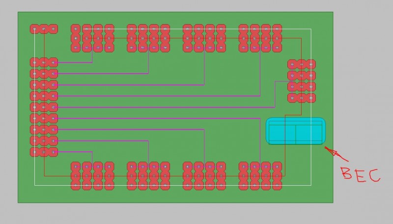

Pomyślałem o tym :D
Na tą chwilę rozdzielacz wygląda tak:
Przechwytywanie2.JPG [ 76.64 KiB | Przeglądane 6019 razy ]
Edyta:
Ale zastanawiam się czy nie wpiąć zasilania zaraz za odbiornikiem przed pierwszymi kanałami (podstawowe sterowanie modelem) :roll:

Odbiornik oczywiście tak planujesz umieścić?
Przechwytywanie2.JPG [ 77.1 KiB | Przeglądane 6014 razy ]
Ścieżki zasilania pasowało by pocynować i przylutować drut, najlepiej srebrzony, 0.5 mm wystarczy.
Nie, bo się nie zmieści :D
Chce zrobić gotowca :mrgreen: Zamówić sobie pcb w chinach

Dla seryjnej produkcji to można w chinach zamówić, ale dla prototypa to wystarczy uniwersalna i trochę drutu.

Jeśli nie planujesz odbiornika mocować w środku, to po co ta płytka taka wielka? Dałoby się to skompresować zapewne o 3/4 :)
Ścieżki zasilające można dać zarówno na spodniej jak i wierzchniej stronie laminatu co zwiększy realny przekrój przewodzenia.
Przyznam, że nie projektowałem takich rzeczy :mrgreen: Mógłbyś podrzucić szkic dla podglądu ??
