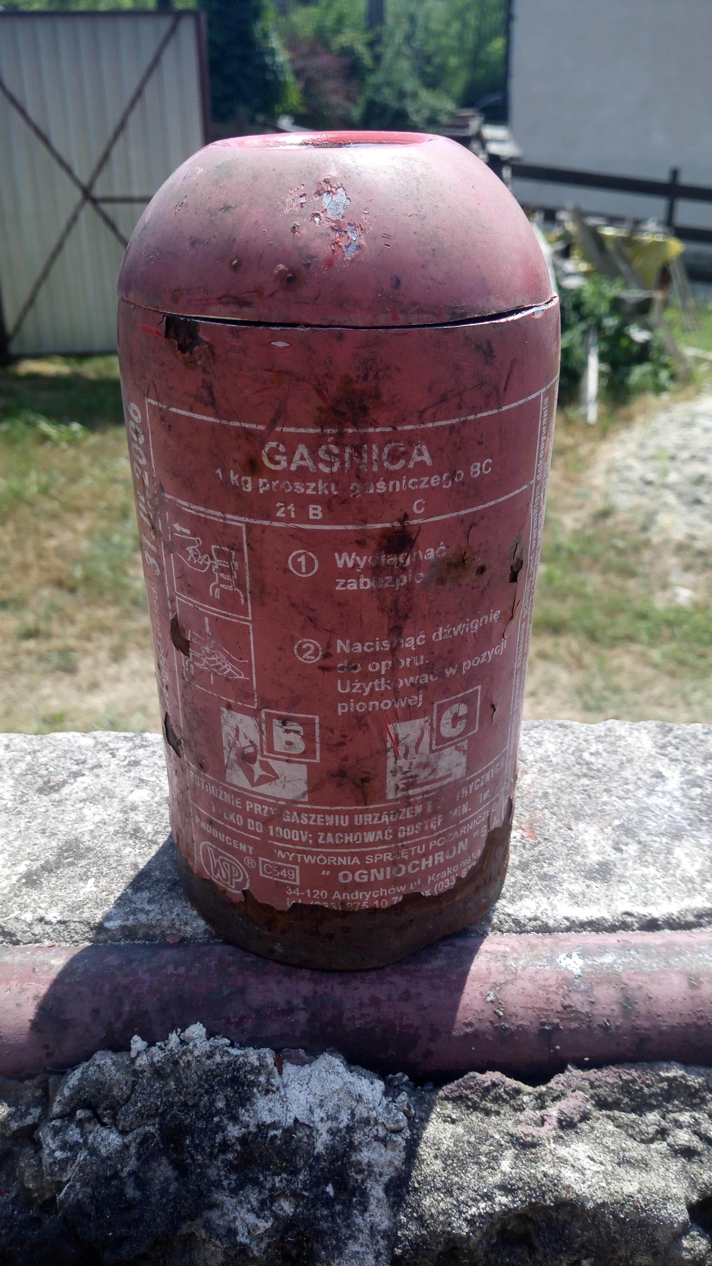

01.jpg [ 1.98 MiB | Przeglądane 17277 razy ]

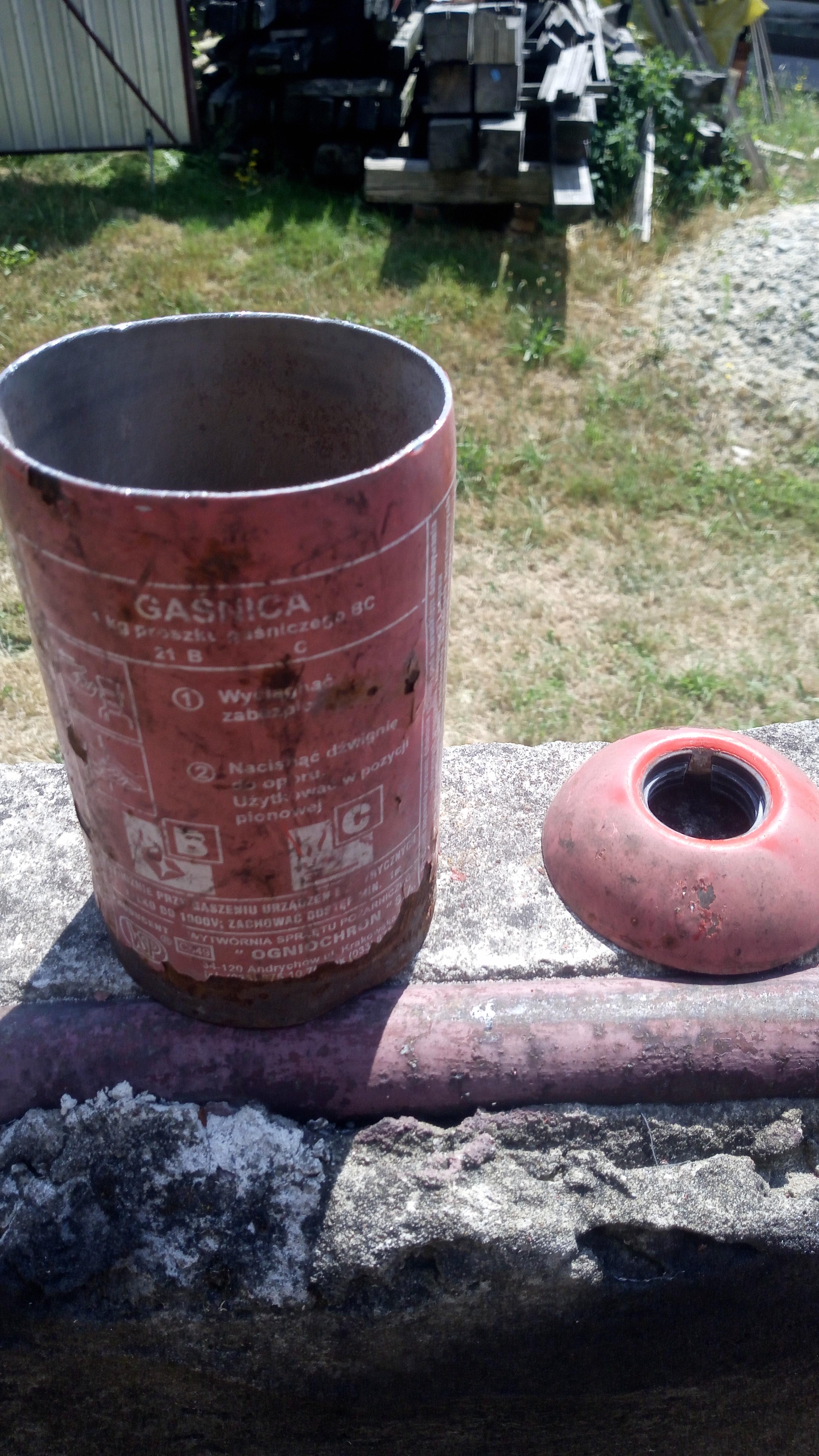

Stare gaśnice jako najtańsze tygle do topienia. Przy okazji zobaczyłem jak zmieniła się ścianka gaśnicy od mniej więcej 1997 do czasów obecnych. Gdyż miałem właśnie gaśnice z 3 różnych okresów: 1997, 2005 i taka paro letnia. Ścianka jest ponad 2x cieńsza
02.jpg [ 1.93 MiB | Przeglądane 17277 razy ]

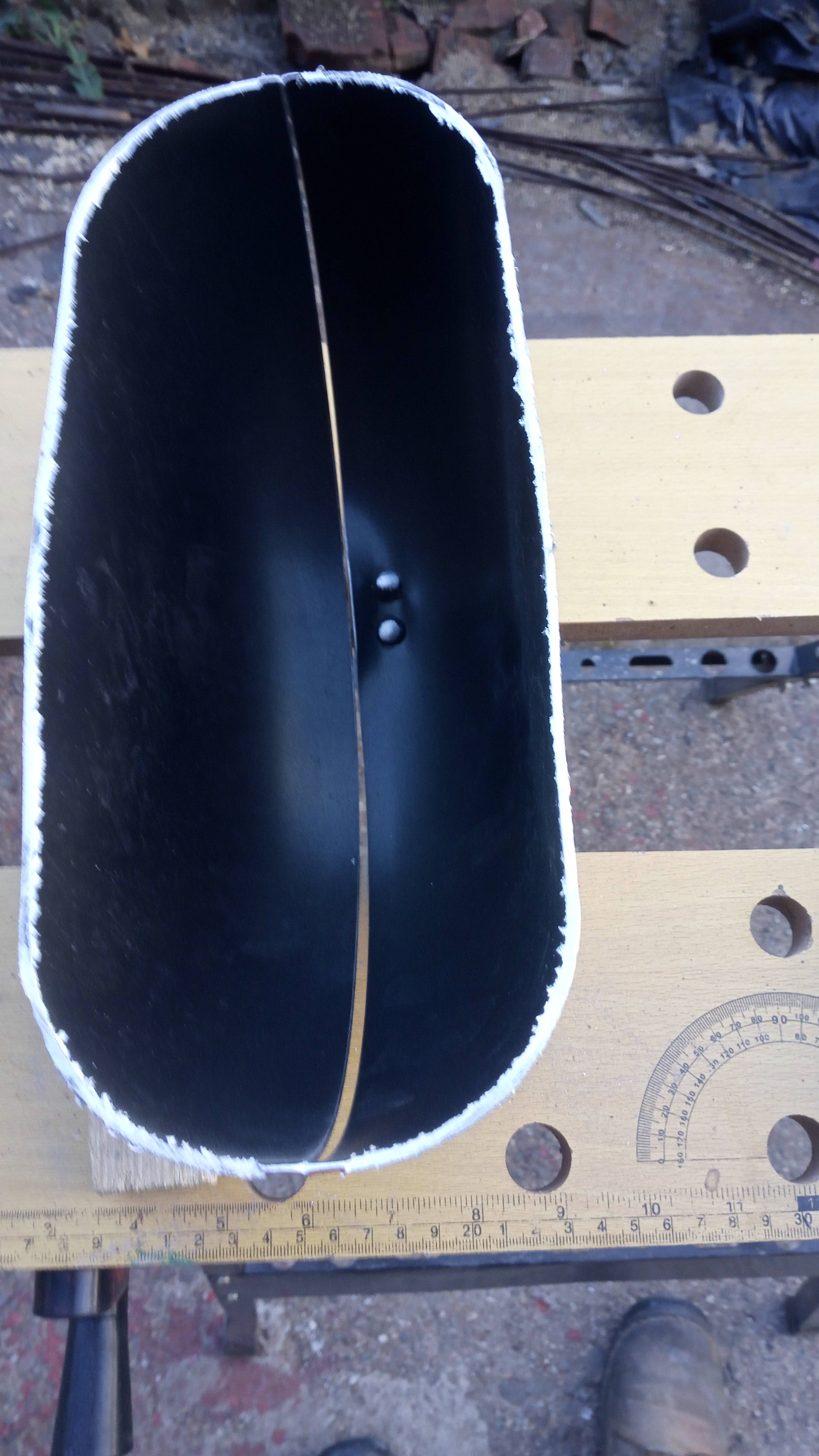

03.jpg [ 1.23 MiB | Przeglądane 17277 razy ]
Żeby zmniejszyć wyziewy usunąłem farbę
