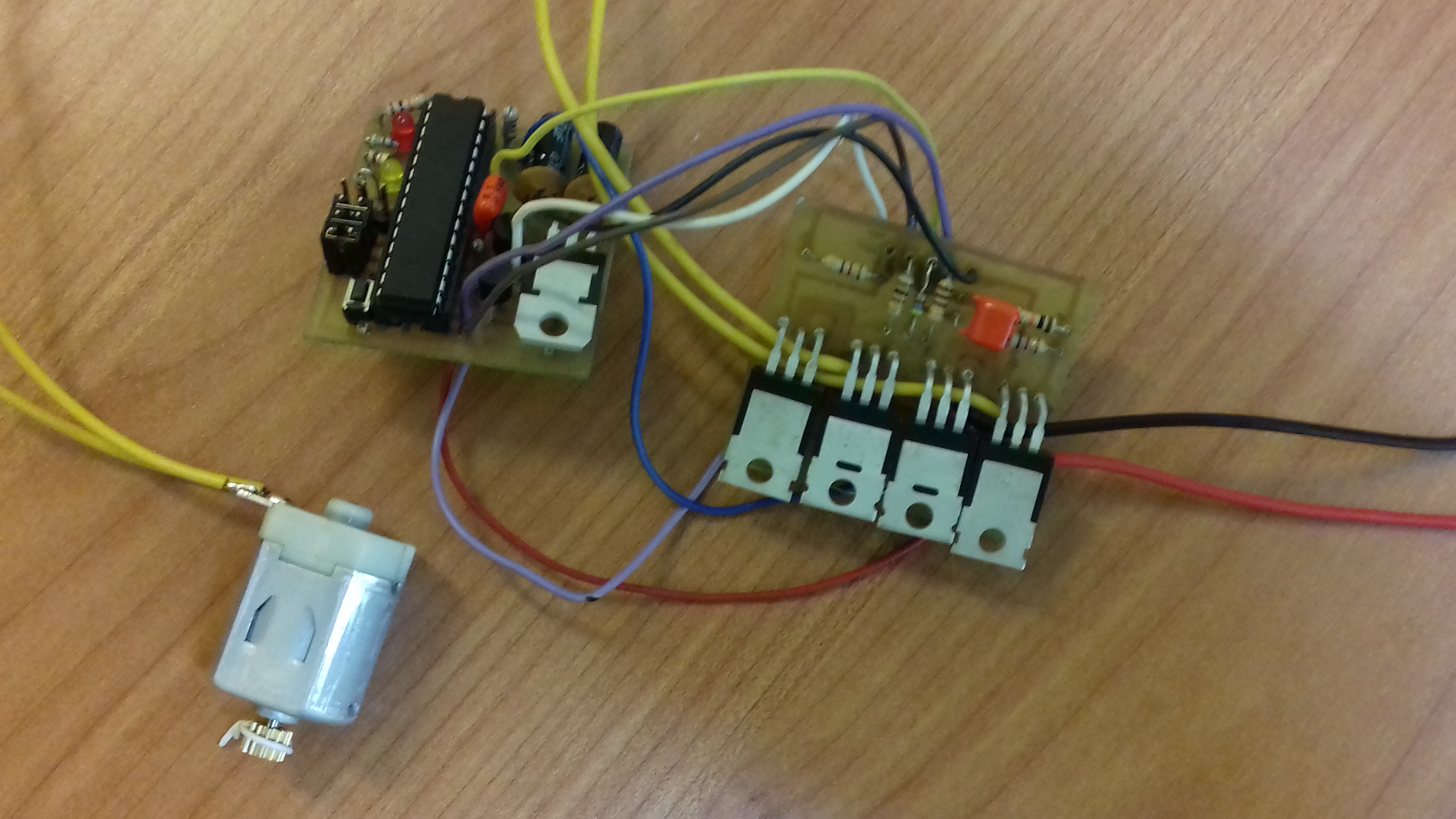

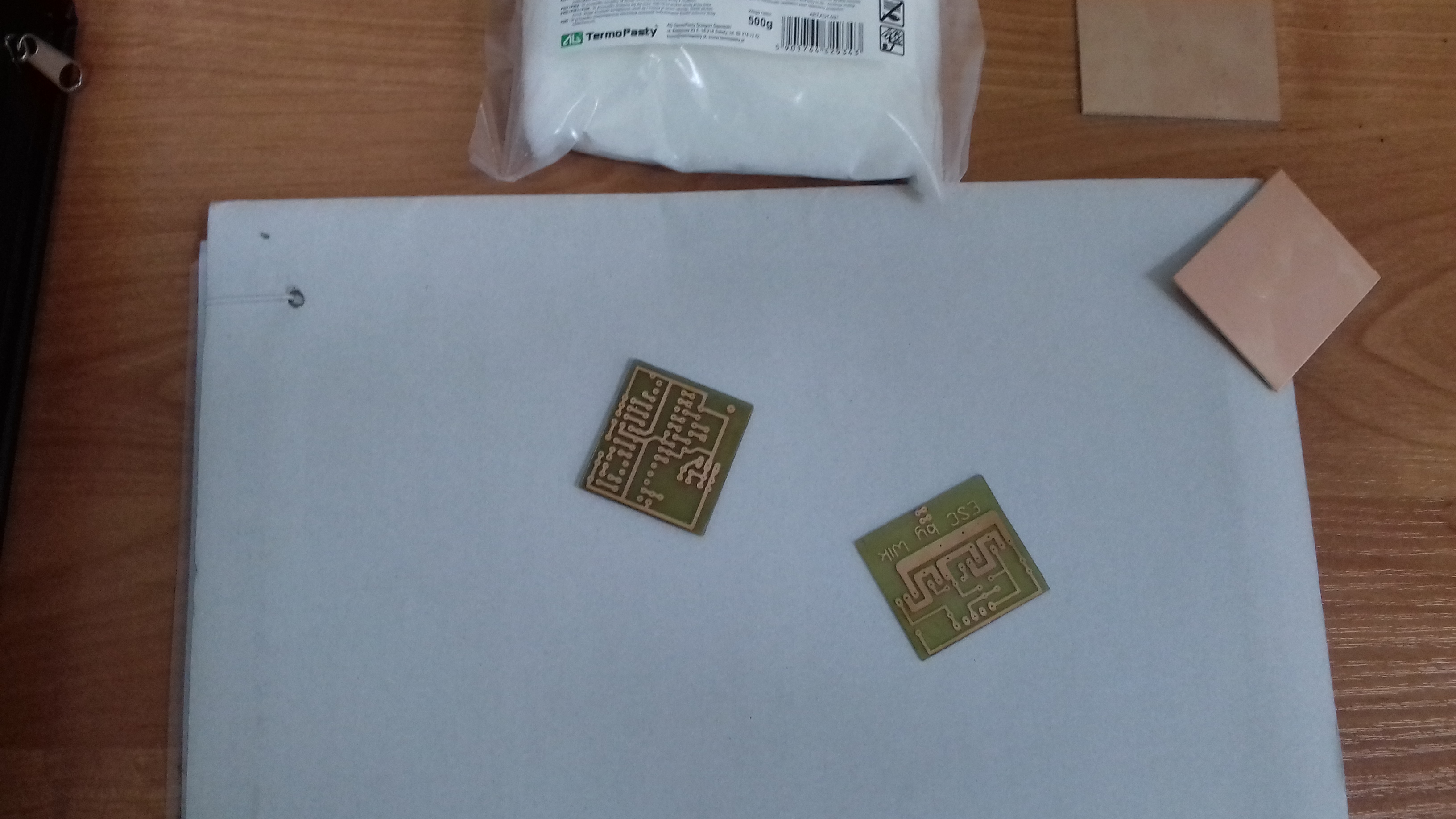

OOO właśnie zrobiłem go i pozwolę się nie zgodzić. Działa wyśmienicie.Testowałem przy rozruchu na jakimś małym silniczku a teraz zapiąłem silnik RS550S i nie ma żadnego problemu. Przeskalowałem także płytki do właściwych rozmiarów bo te z protel-a były całkowicie do bani. Jednak format *.pcb jest nie dopuszczony do podania na forum więc ewentualnie mogę wrzucić jakiś *.pdf jeżeli ktoś potrzebuje i nie stanowi to jakiegoś złamania regulaminu (proszę w tej kwestii o podpowiedź admina). Fotkę ostateczną z radiatorem wstawię po urlopie ^^.
P/S.
-Termo transfer żelazkiem zdał egzamin
-W chwili obecnej radiator 50x50x10 nie grzeje się - ale to zapewne ulegnie zmianie po instalacji w tym półtora metrowym monstrum.
-Wydaje się świetny do łódek zanętowych.
Koszty:
tranzystory- 14 zeta (łącznie ze stabilizatorem)
Atmega8 -6 zł z podstawką
radiator 3 zł (wyciągnąłem z chipsetu starej płyty głównej ale sprawdzałem na aledrogo i tam takie są po 3)
rezystory, kondensatory, zwory i cała reszta z elektrośmieci (przyjmijmy 1zł)
aaa No jeszcze podkładki mikowe i pasta termo- miałem srebrną pozostałą mi z wymiany procka.
Schematu ideowego nie dołączam ani wsadu procesora bo jest do pobrania na stronie EP w numerze z czerwca 2009.
łącznie 25 zeta (24 plus inflacja^^ ).
Oczywiście, można kupić regiel za te 40-90 zł... ale czy o to chodzi w zabawie aby mieć wszystko ze sklepu?....

A szybka zmiana kierunku też Ci dobrze działa? Cała naprzód - cała wstecz.

Dobrze działa. Trzeba było tylko zworkę założyć. Bez zworki działało z opóźnieniem, coś jakby "miękki start i sekunda przerwy" ale po założeniu zworek jak na tym zdjęciu całą naprzód, stop i cofka następuje natychmiast. Jak wrócę do pracy to zrobię nagranie (bo gdzie niby najlepiej się robi regle jak nie za biurkiem hehe.). Nie wiem, może wpływ ma na to fakt, że wersja układu jest v1.4 a może dlatego bo rezystory są pozakładane 1%.

Oczywiście nie wytrzymałem do końca urlopu i zrobiłem drugi taki sam regiel ( będę miał do katamaranu hehe). Płytki wytrawiałem w kwasku cytrynowym, soli i wodzie utlenionej. Działa tak samo dobrze jak pierwszy-Przód 100%, tył 50% mocy, natychmiastowa zmiana kierunku (nagrałem filmik). Wybaczcie za brak BHP i okablowanie ale w domu nie mam za dużo sprzętu do zabaw z elektroniką. Nie miałem też kondensatorów na silniki żeby złagodzić "piki" więc zamiast rs550s podpiąłem dwa silniczki równolegle (jakaś 4-setka i jakiś mały samochodowy i osobno serwo ale do testów wystarczyły). Tranzystory zimniutkie cały czas. Silnik chodzi głośno ponieważ położyłem go na pudełku tak aby stukał taśmą w opakowanie bo nie zawsze mogłem patrzeć na niego to przynajmniej słyszałem że działa :). Ponieważ nie widzę aby admini pisali, ze nie wolno dawać płytek dodaje prawidłowo przeskalowany komplet w 1:1 w formacie pdf który przeskalowałem osobiście bo nie ma tego w necie a pliki protela są do bani ( i mało kto używa tego g...)
