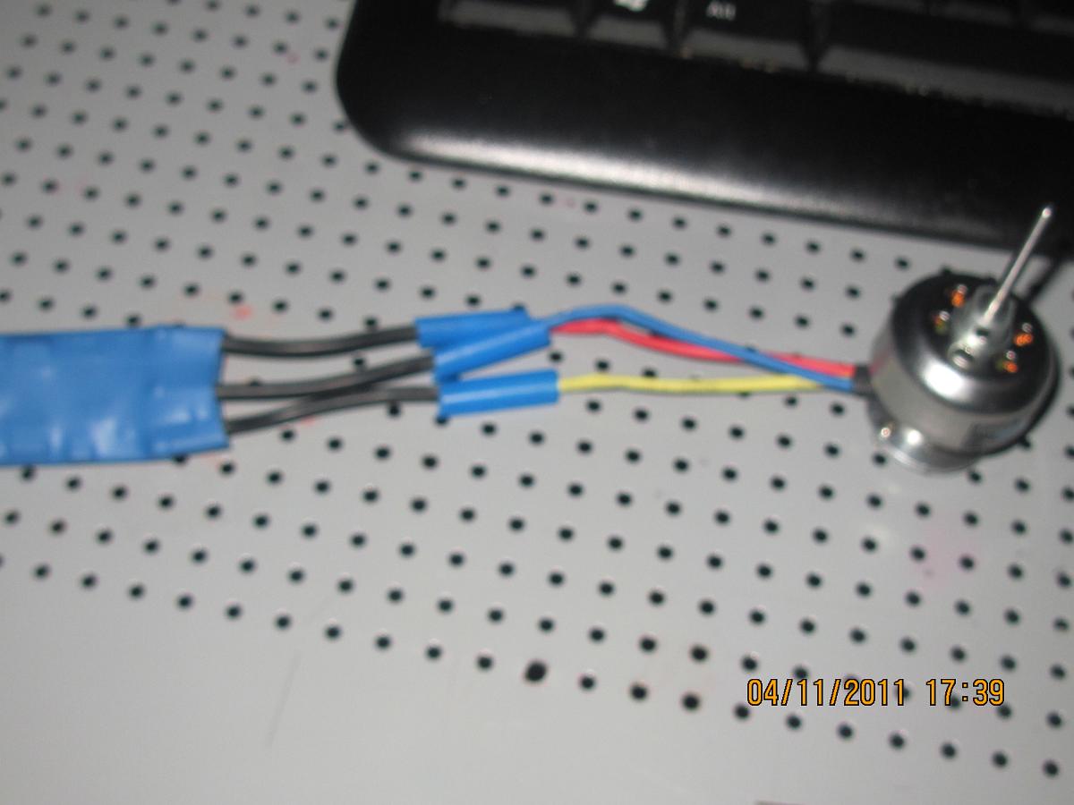

To tak podpinam serwa i regiel i silnik (z powodu braku wtyczek polutowałem silnik z reglem i zabezpieczyłem termokurczkami (ale nie zkurczyłem ich)
Odpalam silnik pięknie chodzi aż tu nagle dym z regla (:) (:) myślę "o boże"
silnik stoi a regiel gorący. czy możliwe że zrobiłem jakoś spięcie?? i czy da się to naprawić??

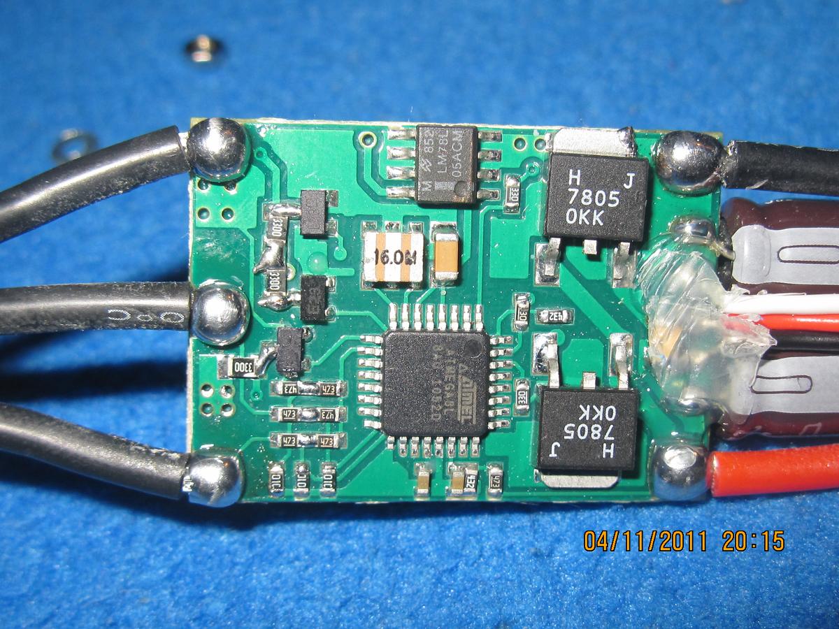

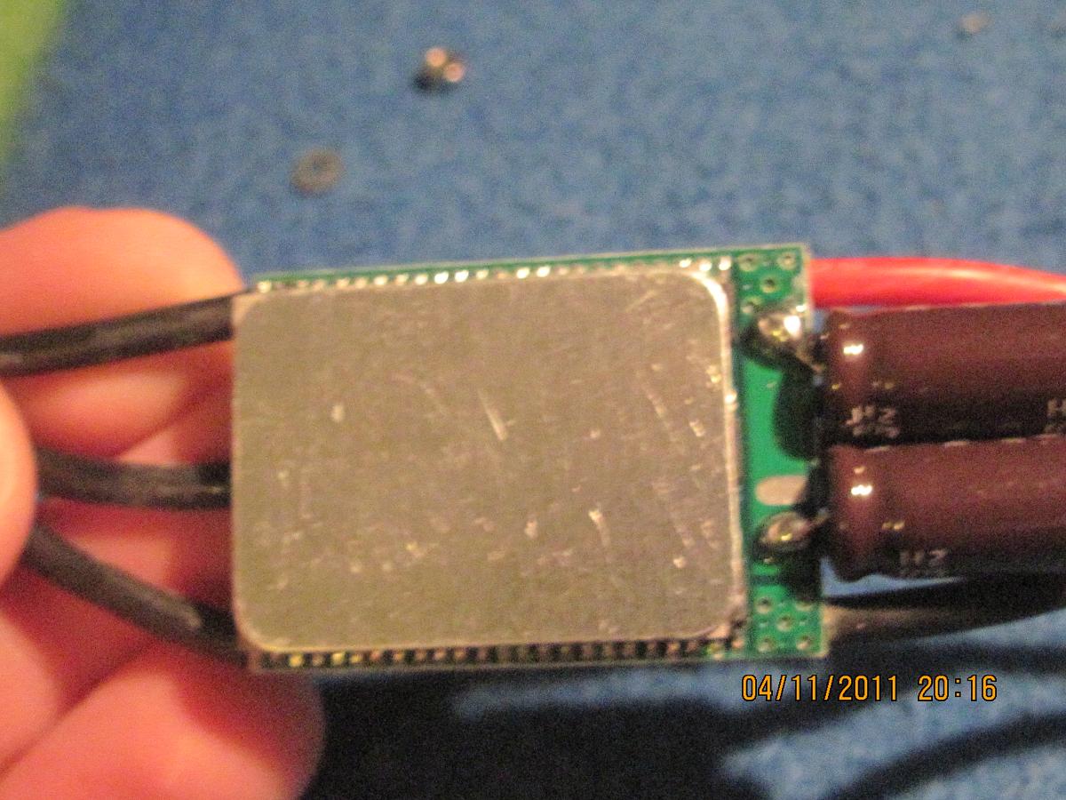

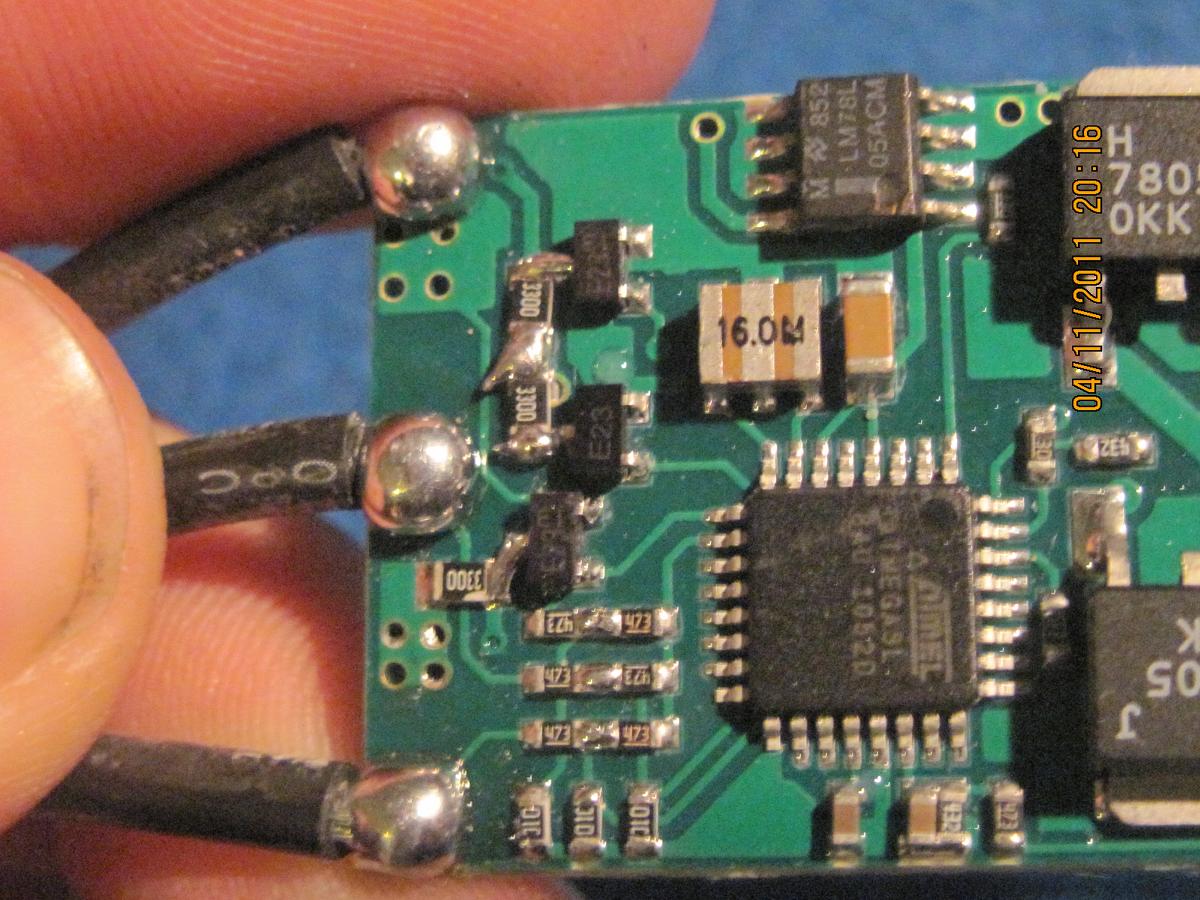

Tak wygląda od przodu:
Cały.jpg [ 202.86 KiB | Przeglądane 10504 razy ]
Tak od tyłu:
Tyłregla.jpg [ 157.32 KiB | Przeglądane 10504 razy ]
A tak reszta przodu;
IMG_2084.JPG [ 173 KiB | Przeglądane 10504 razy ]
IMG_2085.JPG [ 198.39 KiB | Przeglądane 10504 razy ]

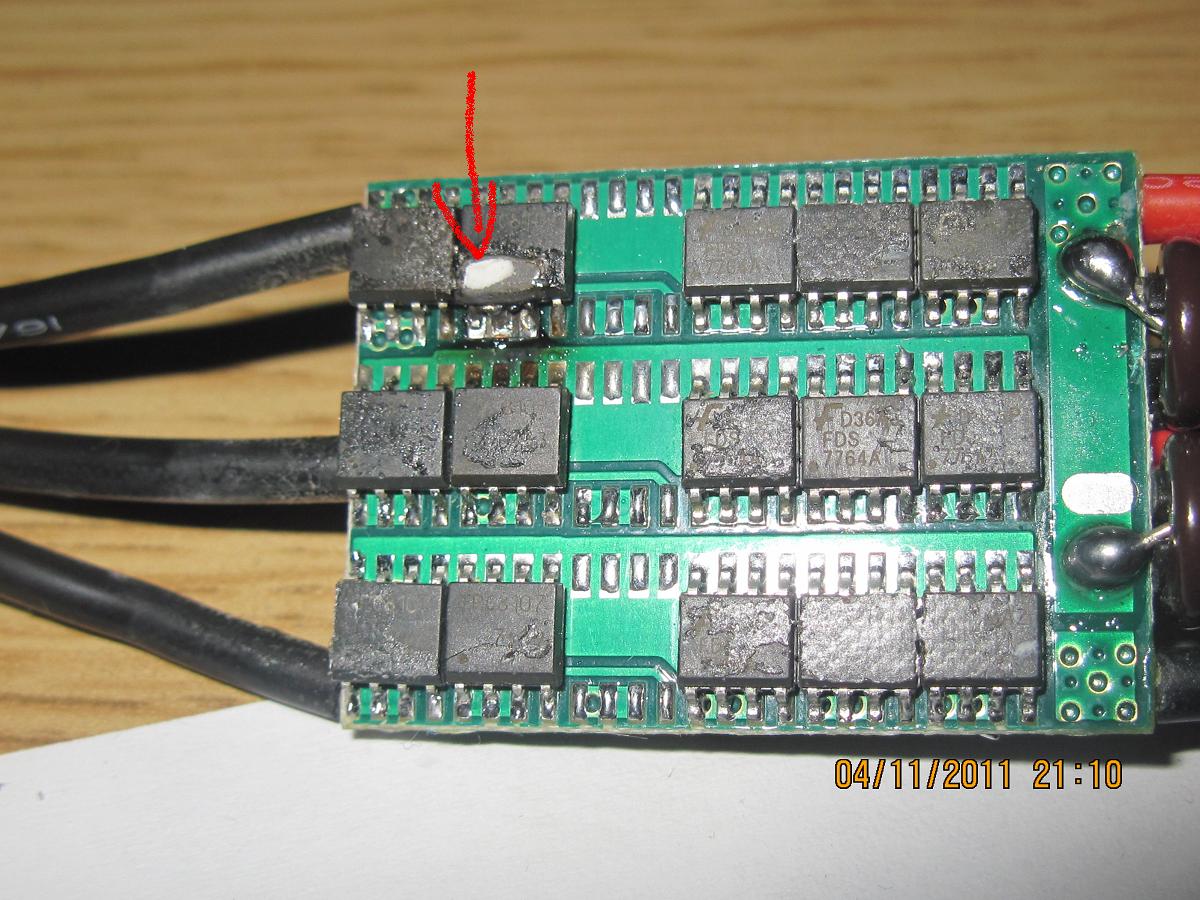

zdejmij jeszcze tą blaszkę z drugiego zdjęcia

A tam może coś być skopane??
 Tytuł: Re: Regiel No Name spalony??
PostNapisane: piątek, 4 listopada 2011, 19:53
Tam są tranzystory mocy, jeżeli jet cos w reglu skopane to właśnie tam..

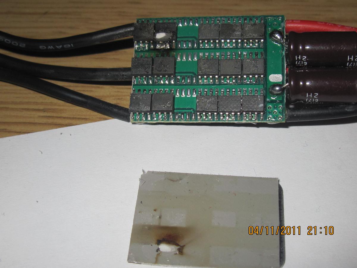

Na to aż żal patrzeć (opisane wyżej) a to foty na czerwono zaznaczyłem część która chyba się zjarała:
trazystory2.jpg [ 186.71 KiB | Przeglądane 10492 razy ]
Trazystory.jpg [ 119.64 KiB | Przeglądane 10492 razy ]
EDIT: z czego zrobić przedłużki do silnika (3 kabelki) :?: :?: :?:
EDIT 2: regiel chyba do wymiany :?: :?: tak czy nie :?: :?:

Regiel do wymiany. A przedłużki z odpowiedniej grubości przewodu elektrycznego.

wymienić tranzystory i może będzie działać

Prawdopodobnie zetknąłem ze sobą dwa kable do silnika
PostNapisane: wtorek, 8 listopada 2011, 17:26
bo trzeba goldy "dziurki - żeńskie" lutować od strony regla i całość termokurczkę tak aby nawet krawędź była zaizolowana. Wtedy nie ma szans na przypadkowe zwarcie.
