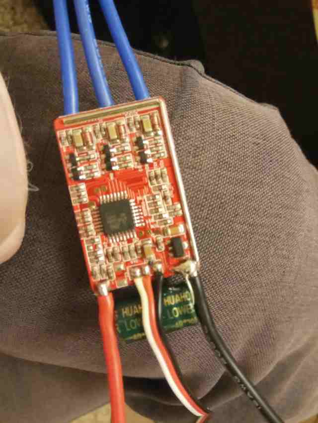

Sprawdzałem regulatory dzisiaj i polutowałem nowy regulator 30A. I po podłączeniu do zestawu kontrolnego (sterownik serw, regulator silnik i pakiet) coś od razu strzeliło. A że robiłem to na kolanie to nawet rzygnęło na spodnie czymś ciemnym. Myślałem, że to sadza. ale chyba był elektrolit. Zdjąłem termokurczkę i rzeczywiście musiał strzelić ten główny elektrolit bo był spuchnięty a pod koszulką był wydmuchnięty płyn. Przepraszam za ostrość.
IMG_20171121_214831_HHT.jpg [ 47.15 KiB | Przeglądane 15971 razy ]
IMG_20171121_214854_HHT.jpg [ 65.38 KiB | Przeglądane 15971 razy ]
IMG_20171121_214915_HHT.jpg [ 55.02 KiB | Przeglądane 15971 razy ]
Czy ten elektrolit nie jest czasem odwrotnie wlutowany i dlatego strzelił? A nie np ze starości czy cóś?
Nie mam pod ręką takiego samego, czy można uruchomić dla sprawdzenia bez tego kondensatora?

Wyglunda jakby faktysznie był odwrotnie wlutowany ale sprawdziłbym miernikiem co i gdzie idzie.
To jest 1000mF 100V ? jeśli tak to chyba powinien wytrzymać tę 12V bateryjkę i nie buchać tak od razu.

Ano jest na odwrót.
To jest taki filtrujący na wejściu więc możesz uruchomić bez tylko nie rób mu wielkich testów obciążeniowych :) z szacunkiem, z szacunkiem.

Panowie, może ja sie nie znam, ale według mnie to elektrolit jest wlutowany w dobra stronę. Ten znak > wskazuje minus kondensatora :shock:
 Tytuł: Re: Czy to mnie się coś pop...ło czy tak powinno być wlutowa
PostNapisane: środa, 22 listopada 2017, 20:44
No owszem, wskazuje. Tam nawet jest nadrukowany taki wielki prostokątny minus.
A przy czarnej żyle (minus akumulatora) jest akurat przylutowana jego druga nóżka. Czyli jakby nie ta.
PostNapisane: środa, 22 listopada 2017, 21:11
faktycznie racja, myślałem ze to jest kondensator z wyprowadzeniami po dwóch jego stronach :oops:

Dostałem od znajomego wylutowany z czegoś o takich samych parametrach, ale nieco dłuższy. Przez co nie zmieści się między kablami zasilającymi. Może potem się kupi o odpowiedniej długości.
Obrazen 021.jpg [ 135.78 KiB | Przeglądane 15799 razy ]
z lewej padnięty, z prawej zastępca, któremu trzeba dosztukować nieco drucika
