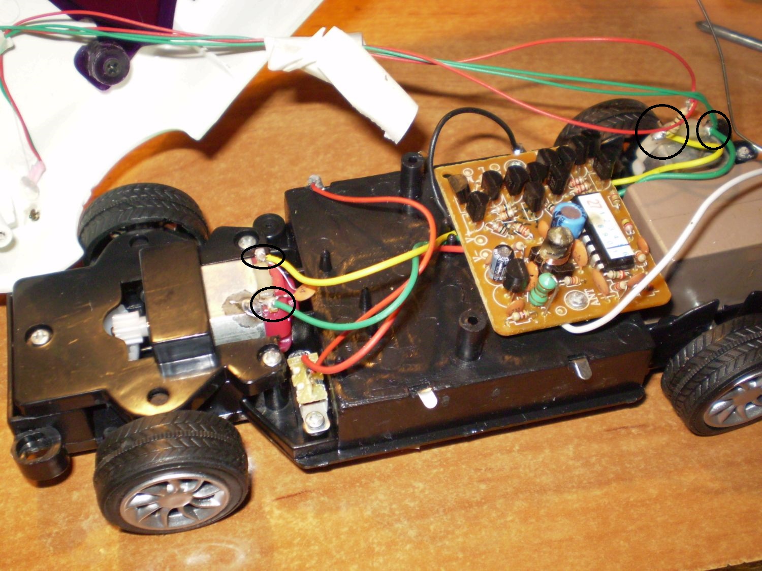

Witam mam kilka pytań dotyczących odbiornika HobbyKing GT2R jak i zarówno regulatora napięć. Od razu powiem że nie wiem dużo o odbiornikach i nadajnikach. A więc pierwsze pytanie przy odbiorniku widzę że są trzy bolce, druciki czy jak to tam się nazywa np przy ch1 oczywiście musi być + i - ale nie wiem do czego ten trzeci, ja zawsze używałem takiego odbiornika z autka zabawkowego za 20zł który ma dwa wyjścia do silnika, serwa (załącznik). Drugie pytanie jak podłączyć tak aby to działało bez tego trzeciego bolca żeby silnik który ma 2 wyjścia podłączyć do tego odbiornika. Trzecie pytanie czy regulator napięcia jest tak ważny ? pewnie głupie pytanie :) i jeślij ktoś może to proszę o jakiś najtańszy regulator tak pod akumlatorek 9,6v z allegro lub innej strony.

Mi nie chodzi o przerobienie tego autka to był tylko przekład ja potrzebuje nadajnika wraz z odbiornikiem do tegoObrazek I chodzi mi o to że w odbiorniku są trzy wejścia przy danym kanale Obrazek a przy moim układzie sterowania jest zwykły silnik który ma 2 wyjścia Obrazek i moje pytanie jest takie jak to podłączyć żeby działało i skręcało w prawo i lewo bo przy normalnych serwach są trzy wyjścia Obrazek I mi o to chodzi jak to podłączyć.

Odbiornik ma trzy wyjścia przy każdym kanale jak podpiąć silnik który ma dwa wyjścia ?

Człowieku! Nie podepniesz bezpośrednio takiego silnika do odbiornika. Musisz mieć jeszcze regulator.

Noto właśnie mi o to chodziło żeby ktoś napisał jak to podpiąć i co będzie potrzebne NAREŚCIE !!!

Na przykład taki regulator Turnigy 20A BRUSHED ESC, który jednocześnie zasili odbiornik, lub przy poborze prądu przez silnik poniżej 3A taki: Hobbyking 3A Single Cell ESC
Sterowanie skrętem jest realizowane również silnikiem szczotkowym, więc będzie potrzebne jakieś serwo i "przebudowa napędu" skrętu kół...
