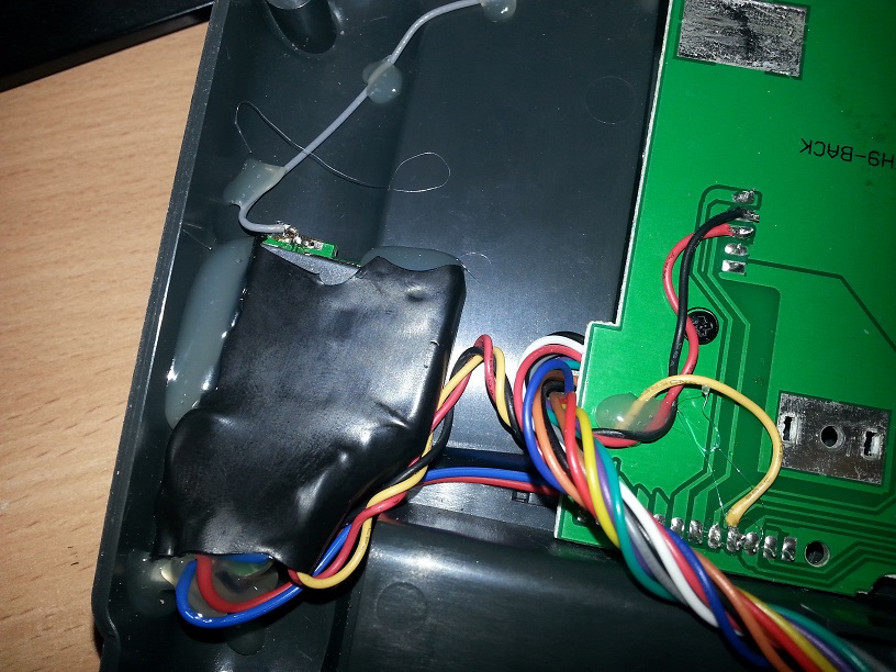

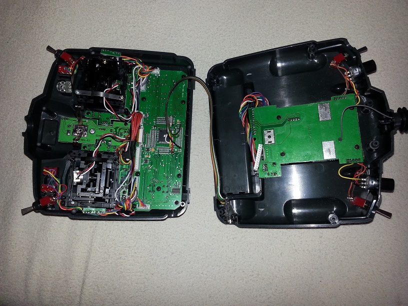

Trzecią modyfikacją jest dodanie możliwości obsługi 16 kanałów w naszym T9X :o
Więc najpierw otwieramy oryginalne "pudełeczko" modułu T9X, coby dobrać się do anteny i ją odlutować. Odlutowuje się ją w dwóch punktach - sygnał i ekran - zaraz koło siebie (nie wrzucam zdjęcia bo po otworzeniu widać, gdzie leci szary przewód ;) )
Następnie do modułu dolutowujemy 3 przewody ("+", "-" i "sygnał") - ja swoją część płytki stykowej podciąłem,żeby była mniejsza - nie miałem płytki stykowej do przelutowania na nią, a "walających" się elementów na kablach nie chciałem :)
20161228_190246.jpg [ 201.61 KiB | Przeglądane 6244 razy ]

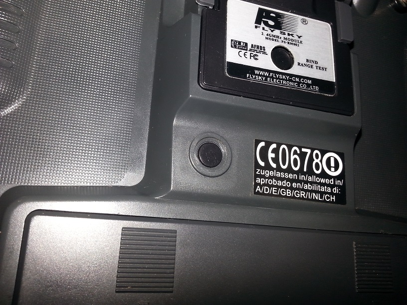

Wylutowałem też przycisk do bindowania i umieściłem z tyłu w porcie trenera (z którego i tak nie będę korzystał, a przycisk idealnie tam pasuje) - aby "włączyć" tryb bindowania, należy zewrzeć (przyciskiem) "-"(minus) z modułu i zaznaczony na niebiesko na zdjęciu wyżej punkt - kto bindował jakikolwiek odbiornik T9X ten wie jak to się robi, wiec nie będę opisywał całej operacji ;)
20161228_185810.jpg [ 225.43 KiB | Przeglądane 6244 razy ]
Ja swój moduł umieściłem w miejscu na zdjęciu - nie przeszkadza on tam w żaden sposób drążkom, ani innym elementom po złożeniu radia do kupy. Moduł włożyłem do termokurczki i wkleiłem na klej na gorąco (należny pamiętać o przylutowaniu anteny w miejsce w module z którego ją odlutowaliśmy - ekran + sygnał - oraz przylutowaniu 3 przewodów - kolory kabli na zdjęciach odpowiadają ich "funkcji" - czerwony "+", czarny "-" i żółty "sygnał" - do płytki na "pleckach" aparatury).
U mnie z modułu wychodzą jeszcze 2 przewody (niebieski i czerwony) do przycisku bindowania :)

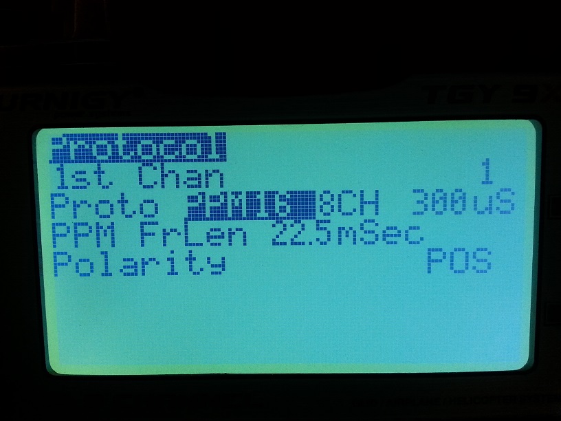

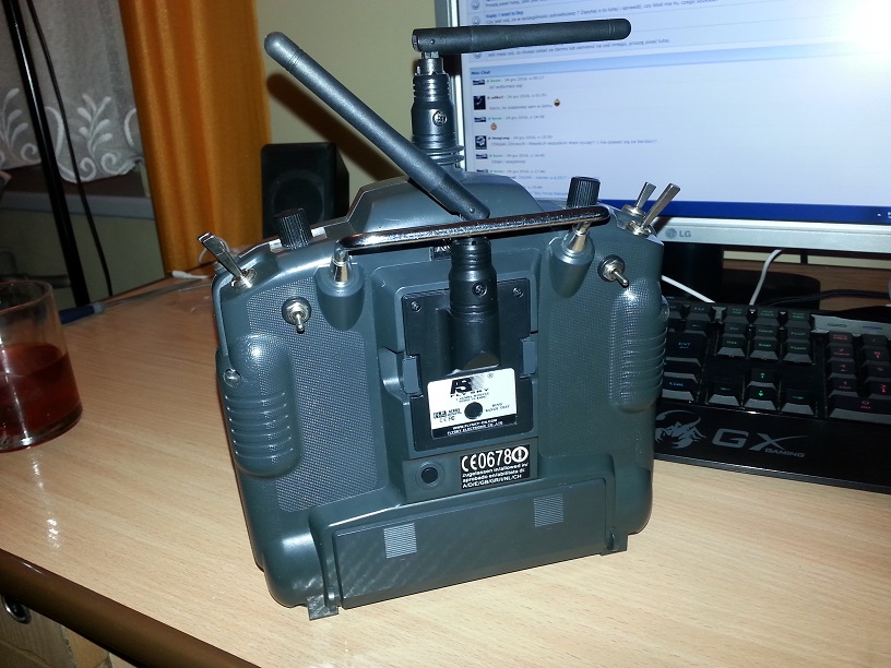

Po wszystkim aparaturę składamy do kupy montujemy dodatkowy moduł z tyłu w gnieździe i w opcji "protocol" w menu modelu zmieniamy opcję 8ch na 16ch.
20161228_190203.jpg [ 121.84 KiB | Przeglądane 6242 razy ]
Oczywiście wszystkie dodatkowe kanały programuje w menu modelu - moduł który mamy wewnątrz radia(wewnętrzny) odpowiada za kanały 9-16, a ten w gnieździe (podstawowy) za kanały 1-8. Oba moduły są włączone cały czas kiedy aparatura jest zasilana, nawet kiedy w menu modelu mamy ustawioną opcję 8ch. Myślałem o zamontowaniu włącznika/wyłącznika wewnętrznego modułu, ale zrezygnowałem z tego - oba moduły są w pełnej gotowości, a nie pobierają znowu, aż tyle prądu (co ile w końcu ładujemy nasze T9X? :) )
Dodatkowo zawsze można "podstawowe" funkcje przypisać do wewnętrznego modułu i kanałów 9-16, a "dodatkowe" do tego "wyjmowanego" (kanały 1-8) i w razie czego wyjmować moduł.
Dodatkowo napiszę,że do oryginalnego modułu T9X jak i FS-RM002 możemy zbinodować odbiorniki tk-6ch i gt2-3ch (które są tańsze) jeśli nie potrzebujemy wszystkich dodatkowych 8ch.

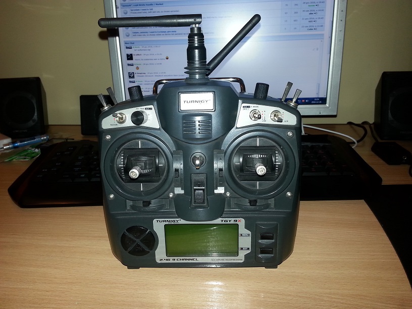

Moja aparatura prezentuje się tak:
20161228_185458.jpg [ 164.59 KiB | Przeglądane 6242 razy ]
20161228_185516.jpg [ 175.35 KiB | Przeglądane 6242 razy ]
