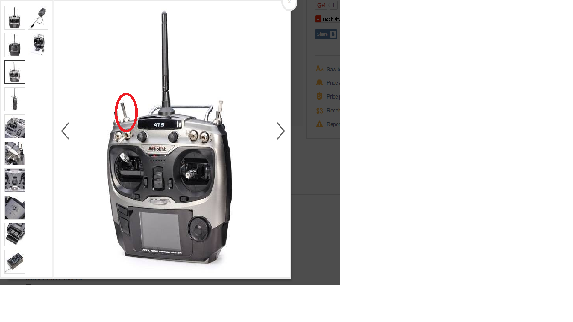

Jest jakaś reakacja na włącznik dolny na przedniej płycie (strona anteny) ja tam mam zabezpieczenie na drążek gazu. Nie włączę silnika jeśli ten pstryczek jest w załączony.
na aparaturze nie znajduję z tyłu żadnego przełącznika , są tylko dźwignie od kanałów
 Tytuł: Re: Radiolink At9 ..mam, ale jak przepustnicę ustawić?
PostNapisane: niedziela, 3 kwietnia 2016, 22:40
Posty: 6621
Z przodu dla ułatwienia podałem w nawiasie strona anteny.
Włączniki takie dżwigienki.
Na przedniej płycie ( tej z anteną ) mam 4 przełączniki ale żaden z nich nie ma wpływu na działanie drążka sterującego silnikiem.
PostNapisane: niedziela, 3 kwietnia 2016, 22:57
Posty: 6621
No to ja pomysły laika nie elektronika wyczerpałem. Proponuję jednak zapoznać się z instrukcją.

wojtek_At9 napisał(a):
Zamówiłem drugi nadajnik bo może ten jest uszkodzony i czekam też na kontroler lotu, może po ustawieniu przez NAZE32 i sbus coś się zmieni.
A ten który masz teraz jest fabrycznie nowym nadajnikiem ?
Mirek
PostNapisane: poniedziałek, 4 kwietnia 2016, 22:59
Posty: 6491
A powinien grać nieco więcej.
PostNapisane: poniedziałek, 4 kwietnia 2016, 23:05
Dołączył(a): niedziela, 3 kwietnia 2016, 15:38
Posty: 27
Serwo wpięte w kanał 3 nie działa, ustawia się do pozycji wyjściowej i jest martwe.
Ok.
Co nazywasz pozycją wyjściową ?
1 któreś ze skrajnych położeń
2 środkowa pozycja orczyka na serwie
3 losowa pozycja orczyka (przy każdym podłączeniu serwa inna)
Faktycznie, jest jeszcze różnica pomiędzy reakcją na różnych stykach, na kanale 1 i 2 centruje się na środku a na kanale 3 idzie w skrajną pozycję.
PostNapisane: poniedziałek, 4 kwietnia 2016, 23:08
Posty: 27
Jest jeszcze taki objaw, że jak wpinam ESC do kanału 3 to jest krótki dźwięk (trzy rosnące tony), natomiast po wpięciu ESC w kanał 1 lub 2 silnik "gra całe utwory", raz nawet zaczął się kręcić i reagować na wychylania drążka . Niestety reakcja silnika po wpięciu w kanał steru/lotek jest nieprzewidywalna i nie da się tego wykorzystać :)
Przy podłączaniu zasilania drążek gazu powinien być na minimum czyli patrząc na nadajnik leżący przed Tobą na stole drążek powinien być w pozycji ściągniętej do Ciebie.
Jeśli podłączasz do innego kanału niż 3 regulator z podpiętym silnikiem to te kanały czyli 1,2,4 są w pozycji środka przepustnicy i nie powinien się uzbroić regulator a tym samym i nie powinien ruszyć silnik.
Raz ruszył i starował od pozycji środkowej. Ustawienie drążka w pozycji minimum też sprawdzałem, niestety nie pomaga.
PostNapisane: poniedziałek, 4 kwietnia 2016, 23:10
Posty: 27
Aparatura kompletna przyszła prosto z Chin, na aparaturze i na odbiorniku były folie zabezpieczające, wszystko wygląda na nowe.
PostNapisane: poniedziałek, 4 kwietnia 2016, 23:14
Posty: 652
No to jeszcze sprawdź trymer gazu.
Po pikaj nim też do siebie jak pozycja drążka do podłączenia zasilania.
Mirek
PostNapisane: poniedziałek, 4 kwietnia 2016, 23:15
Posty: 27
Gra więcej tylko na kanałach steru i lotek, sprawdzałem też na ECS blheli oneshot 20A i na silniku XXD 2212 1400KV
PostNapisane: poniedziałek, 4 kwietnia 2016, 23:21
Posty: 27
przeleciałem po całym zakresie trymera w obu kierunkach i włączałem kilkakrotnie aparaturę i odbiornik
... i nic
PostNapisane: poniedziałek, 4 kwietnia 2016, 23:24
Posty: 27
Ten sygnał na kanale 3 nie ma nic wspólnego z radiem, jest taki sam na podpiętym do radia ESC jak i na nie podpiętym radiu.
To chyba sygnał potwierdzający zasilanie.
PostNapisane: poniedziałek, 4 kwietnia 2016, 23:25
Posty: 652
Powiem szczerze że pomysły mi się kończą :roll:
Jak coś wymyślę to dam znać.
Mirek
PostNapisane: poniedziałek, 4 kwietnia 2016, 23:32
Posty: 27
Wielkie dzięki za wsparcie :)
...ja chętnie przyjmuje te sugestie bo nie mam w ogóle doświadczeń w tej dziedzinie poza sklejaniem modeli
