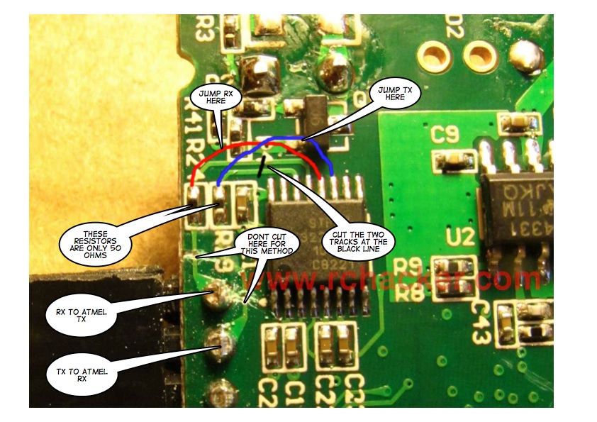

Jest też 2 sposób podłączenia. Zamiast dokładać max232 można zmodyfikować moduł DHT tak żeby wysyłał komunikację w TTL http://www.rchacker.com/projects/turnigy-9x/open9x-and-telemetry Rozdział: Step 2: Hacking the FrSky module.

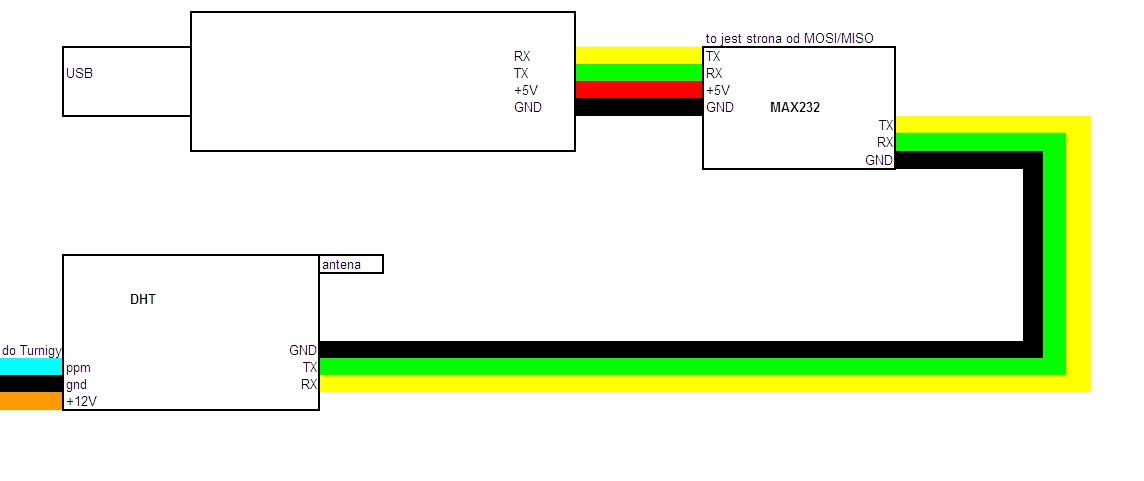

Ten krok 2, to jest to poniższe zdjęcie.
I mam połączyć wszystko tak jak jest na tym zdjęciu???
Te zworki niebieskie i czerwone też???
I takie drugie pytanie jakim napięciem ma być zasilane DHT ja mam prosto z aparatury i jak dotykam ten DHT to jest ciepły???

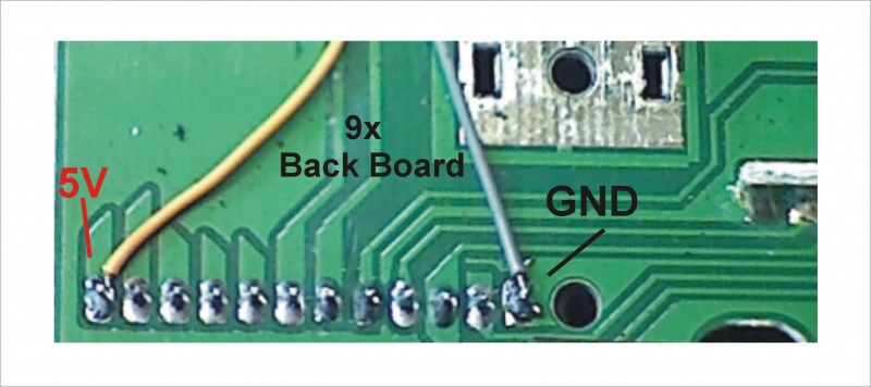

Nie pytałem o poradniki tylko o Twoje zasilanie. Ile masz V w swojej baterii. Jeśli to 3s czyli tzw 12V to możesz wg poniższego schematu.
Fizycznie można się podłączyć w aparaturze w paru miejscach, np tu:
źródło zdj: rcgroups
Wykorzystujesz tylko 3. Od góry patrząc:
PPM
n/c
zasilanie +
zasilanie -
n/c
Oczywiście moduł DHT można też zabudować wewnątrz aparatury ale wtedy trzeba dorobić przełącznik, który będzie przełączał zasilanie pomiędzy modułem DHT a wyjściem na zewnętrzne moduły np Flysky czy inne.

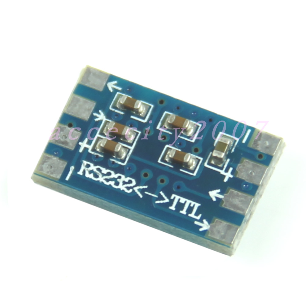

Zakupiłem sobie taki konwerter, będzie dobry???
I teraz pytanie:
1. Gdzie dać RS a gdzie TTL, wydaje mi się że TTL to pójdzie do aparatury a RS232 do DHT. Podłączać to przez jakieś rezystory??
2. Czy według tego mogę robić
Telemetry
Chodzi mi tu o to zasilanie czy mogę użyć tego +5V do tego mojego konwertera.
3. I jeszcze sprawa tych strzałek na konwerterze strzałka --> to będzie TX?? a <-- to RX???
Jeśli to jedyne elementy na tej płytce, tzn po drugiej stronie nie ma nic, będzie dobry ale tylko żeby powędrować do kosza. Do niczego innego się nie nadaje. Pisaliśmy co trzeba kupić, skąd pomysł na to coś?

To jest konwerter RS232<->TTL. To nie wiem w czym jest problem. Z drugiej strony jest układ scalony MAX3232

A miał być? MAX232 a nie MAX3232 w tym przypadku różnica mniej więcej taka jak między krzesłem a krzesłem elektrycznym :lol:
Układ, który masz przy zasilaniu 5V grzeje się okrutnie i nie wytrzymuje długiego używania... Trzeba więc kolejną płytkę z zasilaniem dla niego. Przetwornica 3,3V (z 5V luv 12V)
Lub prościej kup układ z MAX232.

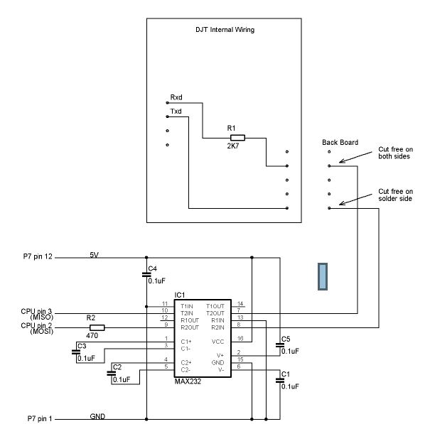

Ja się pospieszyłem i zamówiłem takie elementy, do takiego schematu.
Jeśli możesz to zerknij czy dobry, czy czasami czegoś nie uszkodzę.
Schemat zaczerpnięty z http://er9x.googlecode.com/svn/trunk/doc/TelemetryMods.pdf
konwerter.JPG [ 37.11 KiB | Przeglądane 17796 razy ]
 Tytuł: Re: DHT + turnigy
PostNapisane: niedziela, 14 czerwca 2015, 09:41
Posty: 6491
Schemat poprawny.

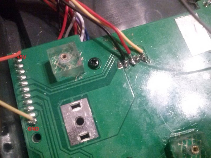

Na pierwszym zdjęciu mam podłączony FRSKY i zasilanie mojego konwertera +5V i GND.
CAM00187.jpg [ 226.79 KiB | Przeglądane 14188 razy ]

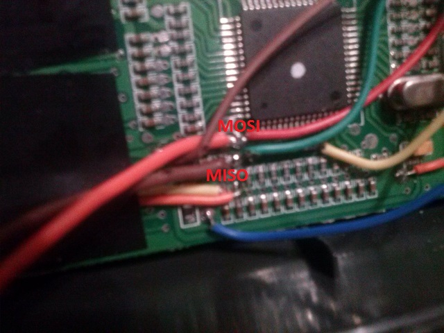

Tutaj te kable MOSI i MISO wychodzą z apki i idą do mojego konwertera
CAM00186.jpg [ 99.77 KiB | Przeglądane 14188 razy ]

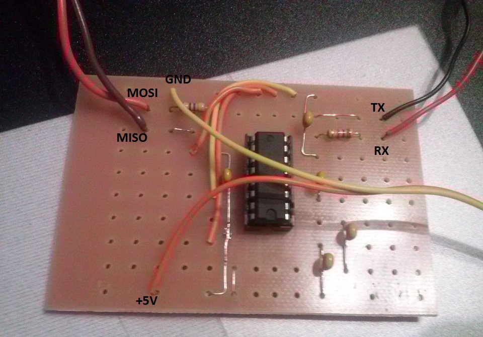

Tutaj jest mój konwerter i opisane wszystko jak mam podłączone. Te kabelki RX i TX idą do nadajnika FRSKY.
CAM00.jpg [ 228.92 KiB | Przeglądane 14188 razy ]
Chciałbym zaznaczyć że nadajnik frsky jest nowy i nic w nim nie było przerabiane.
PostNapisane: piątek, 26 czerwca 2015, 08:26
Posty: 6491
A usunąłeś 2 rezystory pod napisem MISO? Lub przeciąłeś ścieżki idące do nich?

A jak mam odlutowane te 2 rezystory to mogę podłączyć nadajnik DHT-U??? Może odbiornik skopany i nie wysyła tych sygnałów.
PostNapisane: niedziela, 28 czerwca 2015, 10:22
Posty: 6491
Odlutowane rezystory powodują, że sygnał zamiast z 2 przełączników aparatury idzie z MAX232 czyli z modułu DHT. Jeśli są na miejscu to telemetria nie zadziała. Pytanie czy nie ciąłeś też jakiś ścieżek?
Gdybyś miał takie coś:
Obrazek to mógłbyś sprawdzić czy DHT działa poprawnie. Wtedy podłączasz zasilanie do DHT, następnie łączysz je z max232 a tego z interfejsem ze zdjęcia. To wszystko podłączasz do USB i sprawdzasz czy coś ten cały zestaw wysyła. Przyda Ci się Bray's terminal
Jeśli DHT coś wysyła to oznacza, że problem jest po stronie podłączenia w aparaturze lub jakiegoś uszkodzenia w niej.

Ja mam taki układzik, to jest to samo???
Na zdjęciu podobnie wygląda.
A jak podłącze inny odbiornik bez telemetrii to też powinno pokazać mi te sygnały RSSI i TSSI na wyświetlaczu??? Czy też 0???
Posiadam jeszcze odbiornik taki biały V8R7SP.

Układ, który zalinkowałeś się jak najbardziej nadaje. Jeśli odbiornik jest jednokierunkowy (bez telemetrii) to nie pokazuje RSSI bo RSSI jest właśnie jedną z danych telemetrycznych.
