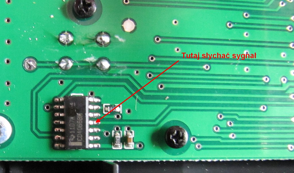

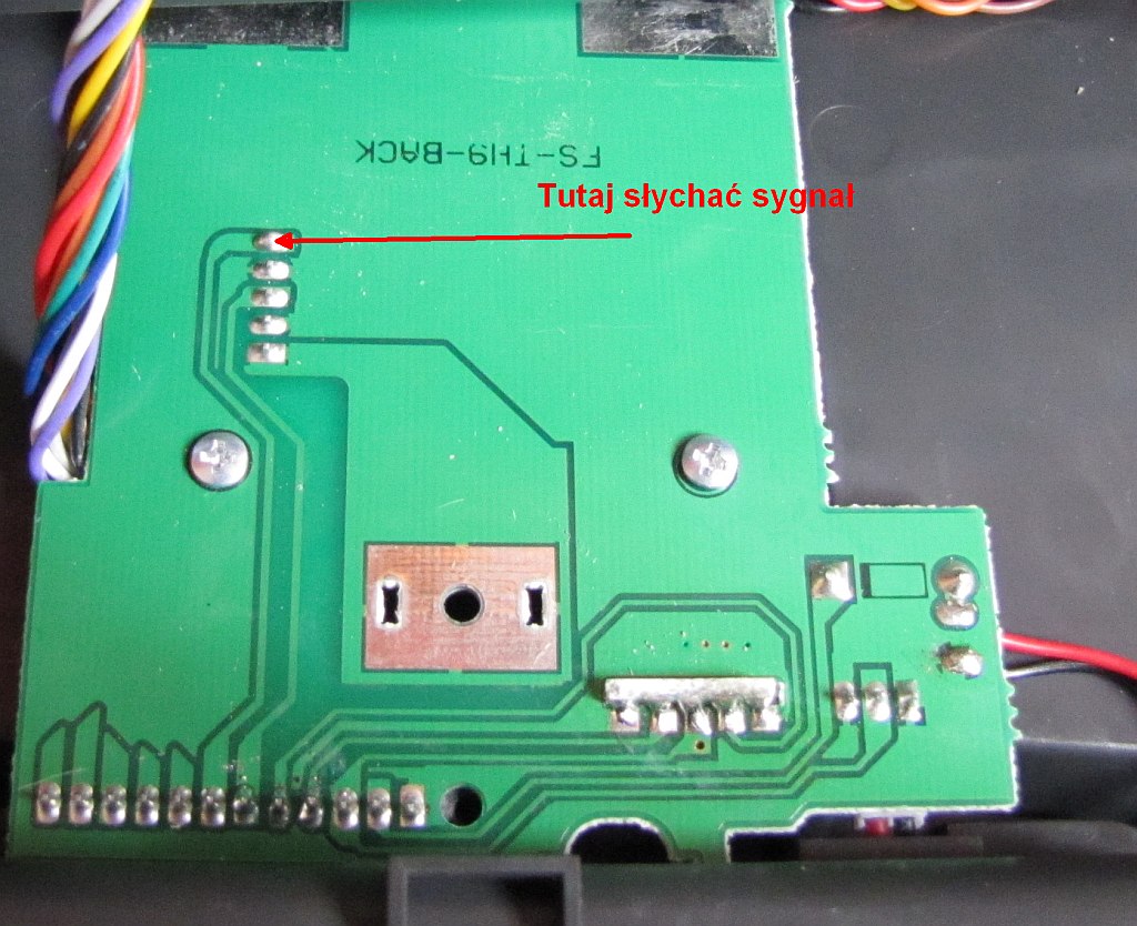

Podpiąłem słuchawki do gniazda trenera i sygnał słychać. Odbiornik jednak się nie binduje.
turnigy1.jpg [ 154.3 KiB | Przeglądane 16988 razy ]
turnigy2.jpg [ 186.56 KiB | Przeglądane 16988 razy ]
Sprawdzałem mini głośniczkiem z płyty głównej trzymając jednym do masy a drugim przewodem na wszystkich końcówkach.

Czyli podsumowując:
- aparatura działa (wysyła sygnał do modułu radiowego) - wnioskuję to tylko na podstawie sygnału PPM
- skoro wyświetlacz i przyciski działają, to stabilizatory na płycie są ok.
do sprawdzenia jeszcze zasilanie modułu radiowego.
- moduł radiowy niekoniecznie sprawny (brak możliwości bindowania)
- aby Turnigy 9X zadziałał podłączony przez PPJoy trzeba wyciągnąć moduł radiowy lub przerobić radio.
Wszystko wskazuje na moduł radiowy. Teraz tylko pytanie czy uszkodzony czy problem z bindowaniem. Coś mi świta że kiedyś były nieprawidłowo opisane piny do bindowania odbiornika... (do sprawdzenia). Sam nie używam toru radiowego Turnigy więc tu nie pomogę (kupowałem gdy jeszcze była wersja z klasyczną anteną ;))

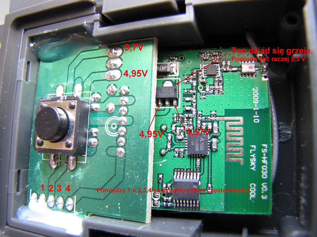

A może jest jeszcze cień nadziei? Pogrzebałem odrobinę w module nadawczym i wygląda to tak jak na fotce
turnigy3.jpg [ 225.21 KiB | Przeglądane 14092 razy ]
Może to wina jedynie tego stabilizatora? Mogę spróbować go wymienić jak tylko taki znajdę :nieufny:

chcesz to do końca uwalić kilkoma Ohmami ? . to na pewno stabi 3,3V pewnie resztę uwaliłeś
 Tytuł: Re: Chyba uwaliłem nadajnik w Turnigy 9X
PostNapisane: niedziela, 2 października 2011, 13:53
Możesz jaśniej? Czyli podczas pomiarów napięć poszła z dymem cała reszta układów?
PostNapisane: niedziela, 2 października 2011, 16:18
Bez przesady miernik na zakresie woltomierza ma oporność wejściową ponad 100koHm . Nic nie uszkodzisz .
Sprawdziłem na innym module 2,4( 020a V11 z nadajnika HK TR6A) - tez produkcji Flysky china i na stabilizatorze jest 3,3
PostNapisane: niedziela, 2 października 2011, 16:25
Jutro złożę zamówienie na ten stabilizator i pokuszę się o wymianę. Uda się, to dobrze, będę miał dwa nadajniki, nie - to trudno, i tak nie działa.

pisałeś o głośniku , chyba że coś źle zrozumiałem . Obawiam sie że padło to co jest zasilanie 3,3v ale to się okaże . W końcu możesz wymienić sam moduł 2,4Ghz jeśli masz PPM .

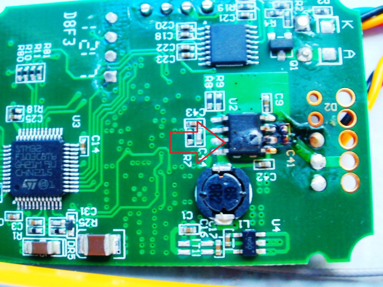

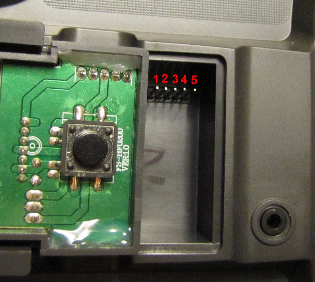

Ponieważ zamówiłem nowy moduł nadawczy, chciałbym prosić Was o pomoc. Czy orientujecie się jak powinny wyglądać napięcia pomiędzy zaznaczonymi pinami? Szkoda byłoby uszkodzić kolejny nadajnik.
1 004.jpg [ 199.86 KiB | Przeglądane 14000 razy ]
PostNapisane: sobota, 27 września 2014, 19:54
1 - PPM
2 - GND
3 - VCC
4 - GND
5 - nie podłączane
