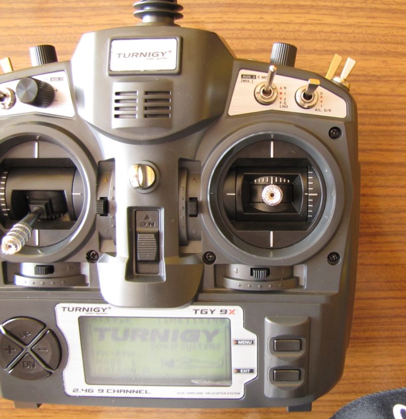

Może zobrazuje jeszcze cały problem, który doprowadza mnie do białej gorączki. Może to nie utrudni zbytnio obsługi ale osobiście nie znoszę sytuacji kiedy coś nie jest dokładnie wykonane/ustawione.
Po wyciągnięciu z pudełka drążek był ustawiony tak
t3.jpg [ 103.33 KiB | Przeglądane 6586 razy ]

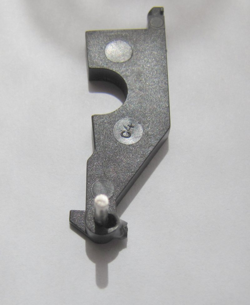

przez te g... z purchlem, który spowodował przesunięcie dźwigienki w dół
t1.jpg [ 85.34 KiB | Przeglądane 6586 razy ]

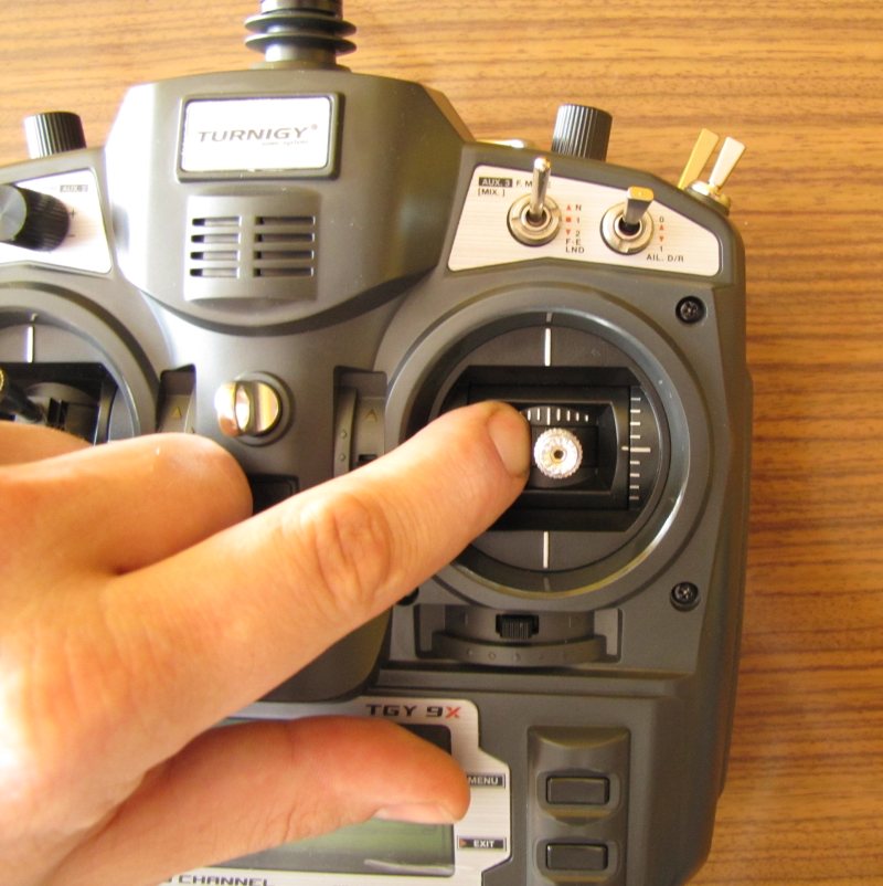

Teraz po wycentrowaniu drążka
t2.jpg [ 121.57 KiB | Przeglądane 6586 razy ]

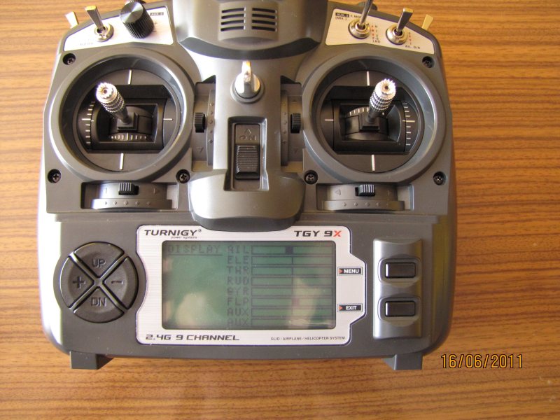

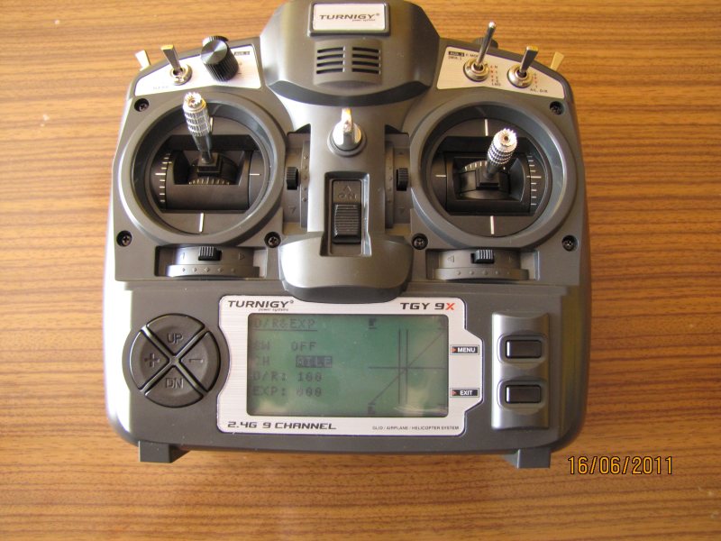

są dwa problemy:
t4.jpg [ 98.21 KiB | Przeglądane 6586 razy ]
t5.jpg [ 100.78 KiB | Przeglądane 6586 razy ]
A teraz pytanie za 100 punktów: gdzie są magicy którzy mają tą aparaturę w małym palcu?!

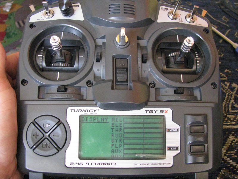

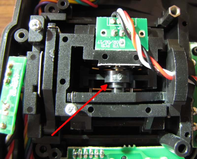

I jeszcze jedna fotka. Jak obrócić drążek na osi potencjometru. To coś na środku to nie robaczek tylko plastik. Ktoś to już rozbierał?
t6.jpg [ 113.37 KiB | Przeglądane 6579 razy ]

I po problemie :D Rozebrałem doszczętnie cały mechanizm (nie było łatwo ale niczego nie połamałem) i przekręciłem delikatnie potencjometr na ząbku ustalającym i zabezpieczyłem całość klejem gdyby przypadkiem miał ochotę wrócić na pierwotną pozycję.
Teraz całość prezentuje się prawidłowo
t9.jpg [ 109.53 KiB | Przeglądane 6568 razy ]
