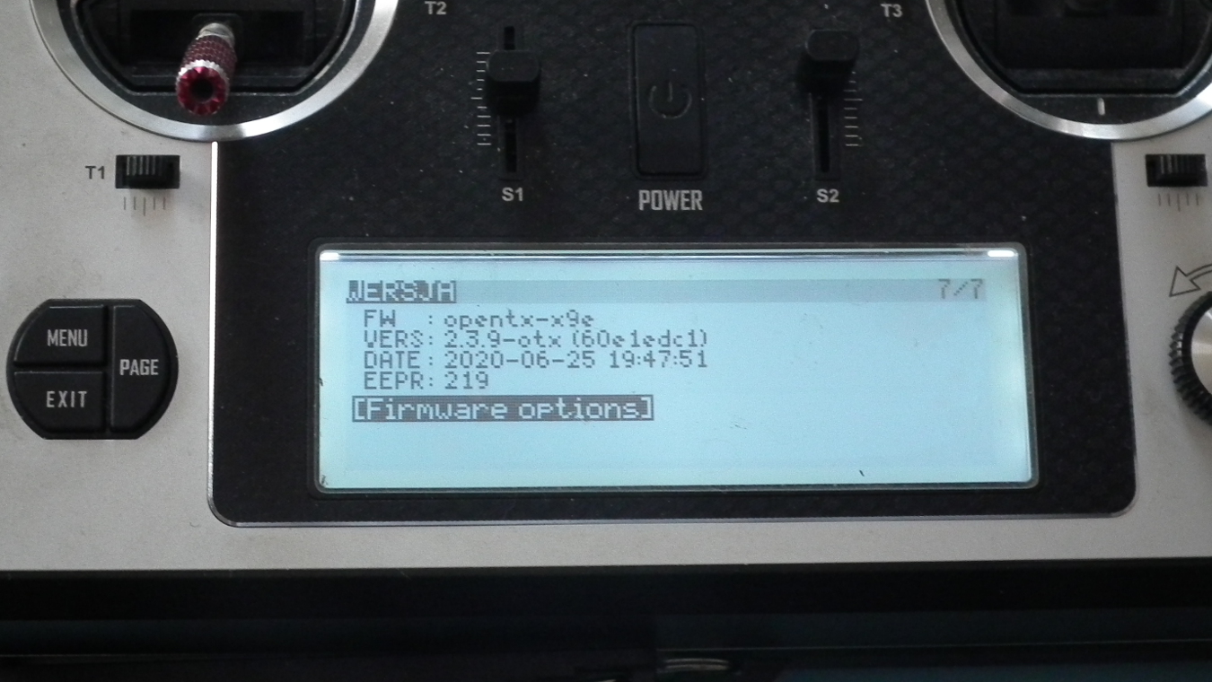

Ponieważ mam bałagan w nadajnikach i odbiornikach postanowiłem wszystkie sprowadzić do najnowszego standardu .
Zrobiłem to Według wskazań ;
https://77hobby.pl/wazne-uaktualnienie- ... -n-51.html
Na razie wpisałem uaktualnienie do nadajnika FrSky Taranis X9E i kilku odbiorników .

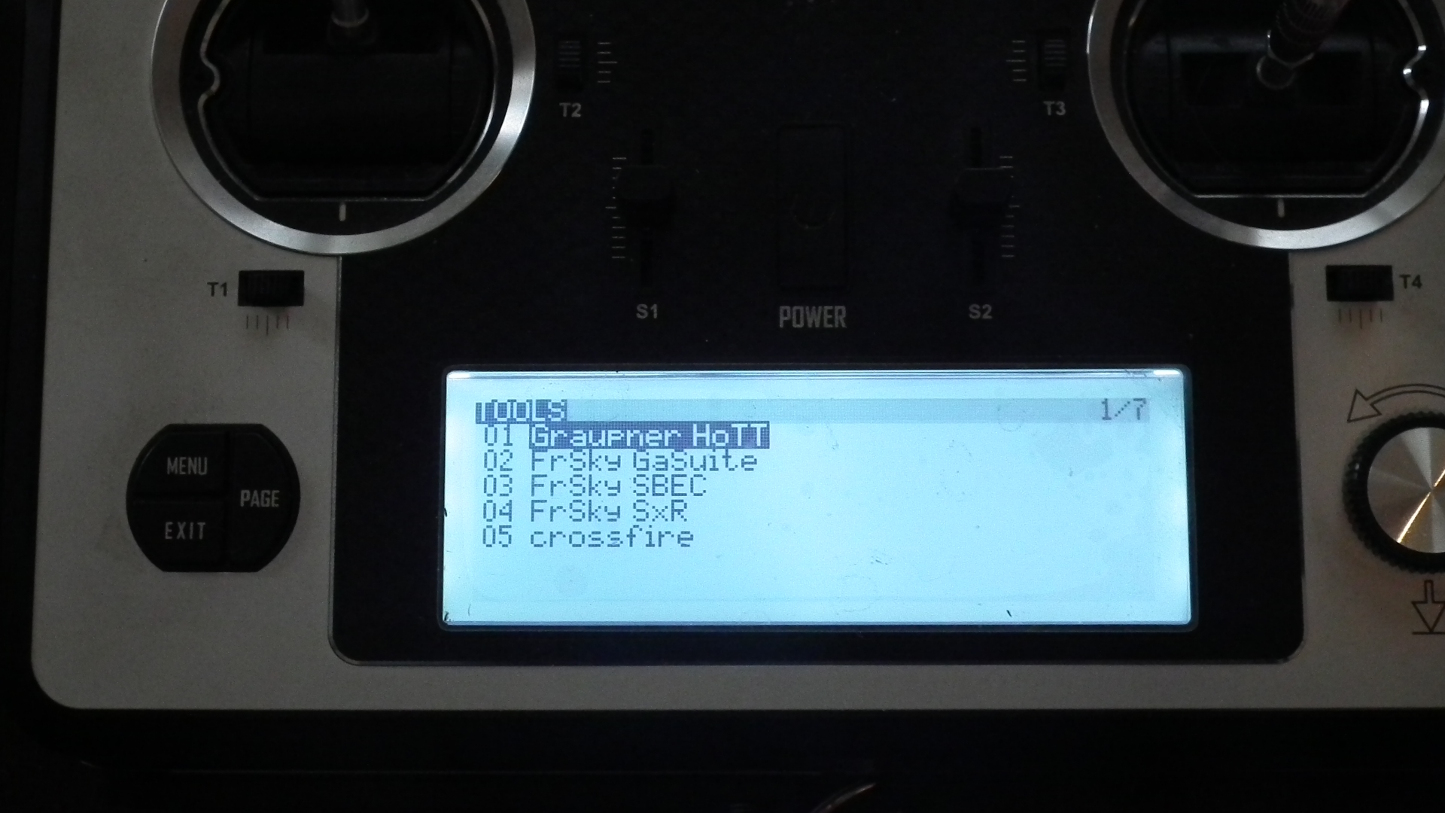

Dało się zbindować , ale mam pytanie . Na stronie nr . 1 ustawień radia jest coś takiego ;
DSCF0965.JPG [ 454.85 KiB | Przeglądane 20834 razy ]
DSCF0966.JPG [ 333.77 KiB | Przeglądane 20834 razy ]
W opisie Open TX taka strona nie istnieje , czy ktoś ustawiał to uaktualnienie .
Pozdrowienia Joker - Edward

Ten ekran zawiera skróty do wbudowanych narzędzi lub skryptów lua znajdujących się w katalogu / SCRIPTS / TOOLS
Zmiana wprowadzona w październiku 2019

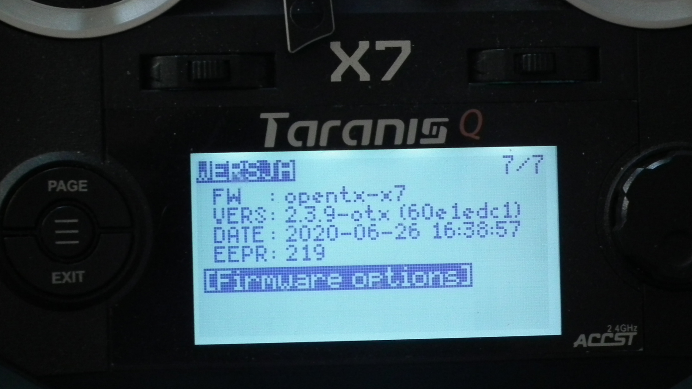

Wgrałem oprogramowanie do obu nadajników .
DSCF1009.JPG [ 454.54 KiB | Przeglądane 20286 razy ]
DSCF1011.JPG [ 416.89 KiB | Przeglądane 20286 razy ]
W wszystkich odbiornikach mam ich 6 wgrałem te same programy . Wszystko gra z nadajnikiem X9E , natomiast z nadajnikiem X7 nie działa żaden .
Poprzednio w nadajniku Q7 było oprogramowanie 2.0.1 i z odbiornikami z nim zbindowanymi pracowały bez problemowo .
Odbiorniki programowałem za pomocą nadajnika Q7 ( łatwiejszy dostęp dla kabla ) .
Joker

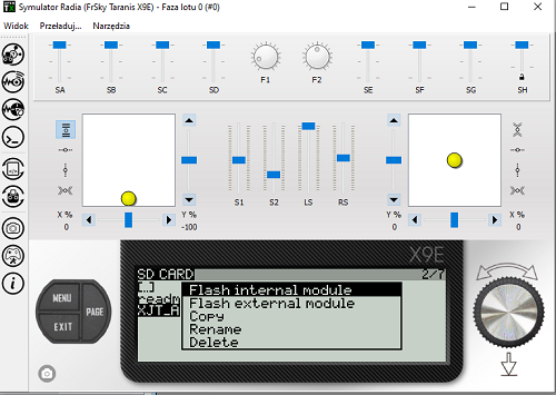

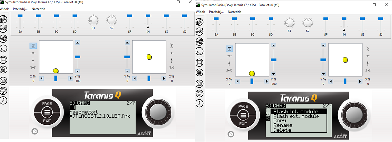

Ze strony producenta https://www.frsky-rc.com musisz pobrać firmware dla swojego modułu.
Plik po rozpakowaniu wgrać na kartę SD (do katalogu FIRMWARE) która jest w nadajniku.
Uruchamiasz menu ustawień radia. Na ekranie pokazującym strukturę katalogów na karcie SD,
wchodzisz w FIRMWARE, podświetlasz plik firmware dla modułu
wciskasz i przytrzymujesz ENTER. Pojawi się menu i będzie coś w tym stylu Flash internal module.
Zrzuty z ekranu z symulacji radia w Companion - poglądowo
X9E.PNG [ 126.25 KiB | Przeglądane 20225 razy ]
X7.png [ 117.31 KiB | Przeglądane 20220 razy ]
Jerzy

Nie tędy droga.

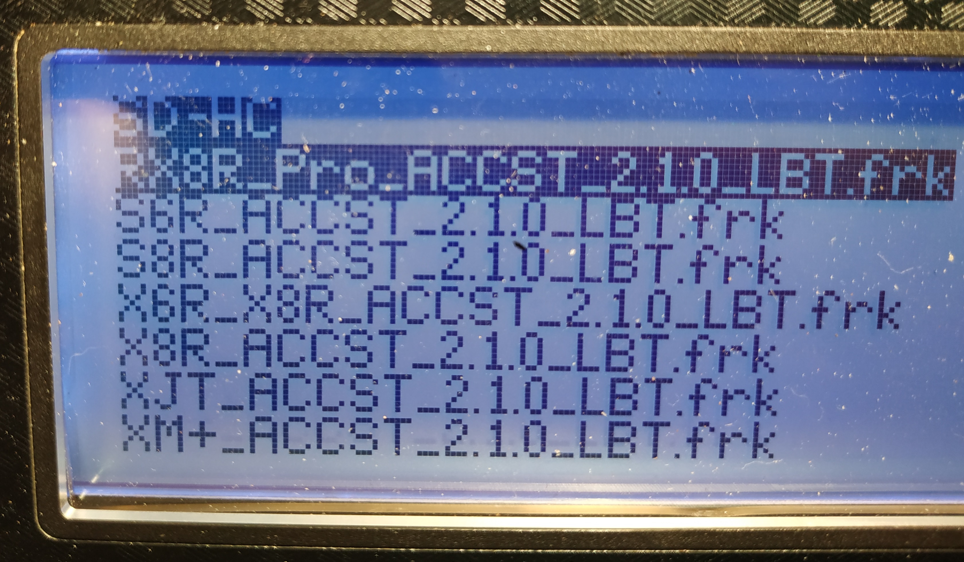

Za pomoca Companiow wgrałeś openTX. Jakby to powiedzieć, zaktualizowałeś system operacyjny, a musisz zaktualizować BIOS'a :)
Ok, jeszcze raz:
1. Pobierasz firmware dla modułu ze strony producenta (link w poprzednim poście).
2. Łączysz radio z komputerem w trybie USB
3. Na kartę SD w radiu, do katalogu FIRMWARE kopiujesz firmware modułu nadawczego pobranego w pkt. 1.
4. Odłączasz radio od komputera.
5. Wchodzisz w menu ustawień radia i przechodzisz do okna, na którym widać katalogi znajdujące się na karcie SD.
6. Otwierasz katalog FIRMWARE.
7. Podświetlasz plik firmware modułu, wciskasz i przytrzymujesz dłużej klawisz ENTER
8. Pojawia się dodatkowe menu, naciskasz ENTER na pierwszej pozycji czyli FLASH INTERNAL MODULE.
Leci se pasek postępu, jak będzie ok, to ok, jak nie to fotka i na forum :)
Edyta:
Na fotce poniżej widać zawartość katalogu FIRMWARE w moim radiu.
Dla modułu nadawczego to druga pozycja od dołu.
Widać też pliki dla odbiorników, które aktualizuję też z wykorzystaniem radia.
Firmware modułu nadawczego XJT w nadajniku Q X7
https://www.frsky-rc.com/taranis-q-x7-3/
FW-XJT-v2.1.0.zip [131.58 KiB]
Pobrane 417 razy
IMG_20200806_203721.jpg [ 1.41 MiB | Przeglądane 20186 razy ]
Jerzy
