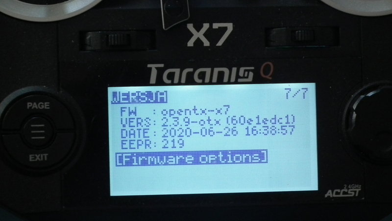

Wgrałem oprogramowanie do obu nadajników .
DSCF1009.JPG [ 454.54 KiB | Przeglądane 20138 razy ]
DSCF1011.JPG [ 416.89 KiB | Przeglądane 20138 razy ]
W wszystkich odbiornikach mam ich 6 wgrałem te same programy . Wszystko gra z nadajnikiem X9E , natomiast z nadajnikiem X7 nie działa żaden .
Poprzednio w nadajniku Q7 było oprogramowanie 2.0.1 i z odbiornikami z nim zbindowanymi pracowały bez problemowo .
Odbiorniki programowałem za pomocą nadajnika Q7 ( łatwiejszy dostęp dla kabla ) .

 Tytuł: Re: Uaktualnienie firmware FrSky ACCST D16 v2
PostNapisane: środa, 5 sierpnia 2020, 14:07
Obydwa nadajniki są oczywiście w tym samym standardzie LBT albo FCC.
I nie jest mowa o firmware nadajnika ale FIRMWARE MODUŁU NADAWCZEGO.
PostNapisane: czwartek, 6 sierpnia 2020, 08:57
Posty: 203
Ze strony producenta https://www.frsky-rc.com musisz pobrać firmware dla swojego modułu.
Plik po rozpakowaniu wgrać na kartę SD (do katalogu FIRMWARE) która jest w nadajniku.
Uruchamiasz menu ustawień radia. Na ekranie pokazującym strukturę katalogów na karcie SD,
wchodzisz w FIRMWARE, podświetlasz plik firmware dla modułu
wciskasz i przytrzymujesz ENTER. Pojawi się menu i będzie coś w tym stylu Flash internal module.

Za pomoca Companiow wgrałeś openTX. Jakby to powiedzieć, zaktualizowałeś system operacyjny, a musisz zaktualizować BIOS'a :)
Ok, jeszcze raz:
1. Pobierasz firmware dla modułu ze strony producenta (link w poprzednim poście).
2. Łączysz radio z komputerem w trybie USB
3. Na kartę SD w radiu, do katalogu FIRMWARE kopiujesz firmware modułu nadawczego pobranego w pkt. 1.
4. Odłączasz radio od komputera.
5. Wchodzisz w menu ustawień radia i przechodzisz do okna, na którym widać katalogi znajdujące się na karcie SD.
6. Otwierasz katalog FIRMWARE.
7. Podświetlasz plik firmware modułu, wciskasz i przytrzymujesz dłużej klawisz ENTER
8. Pojawia się dodatkowe menu, naciskasz ENTER na pierwszej pozycji czyli FLASH INTERNAL MODULE.
Leci se pasek postępu, jak będzie ok, to ok, jak nie to fotka i na forum :)

Nareszcie zaczęło działać . Nie ma jak łopatologia .
