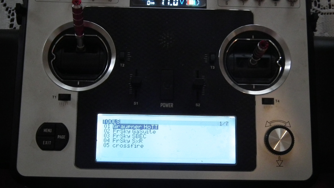

Dało się zbindować , ale mam pytanie . Na stronie nr . 1 ustawień radia jest coś takiego ;
DSCF0965.JPG [ 454.85 KiB | Przeglądane 20688 razy ]
DSCF0966.JPG [ 333.77 KiB | Przeglądane 20688 razy ]
W opisie Open TX taka strona nie istnieje , czy ktoś ustawiał to uaktualnienie .

Ten ekran zawiera skróty do wbudowanych narzędzi lub skryptów lua znajdujących się w katalogu / SCRIPTS / TOOLS
Zmiana wprowadzona w październiku 2019

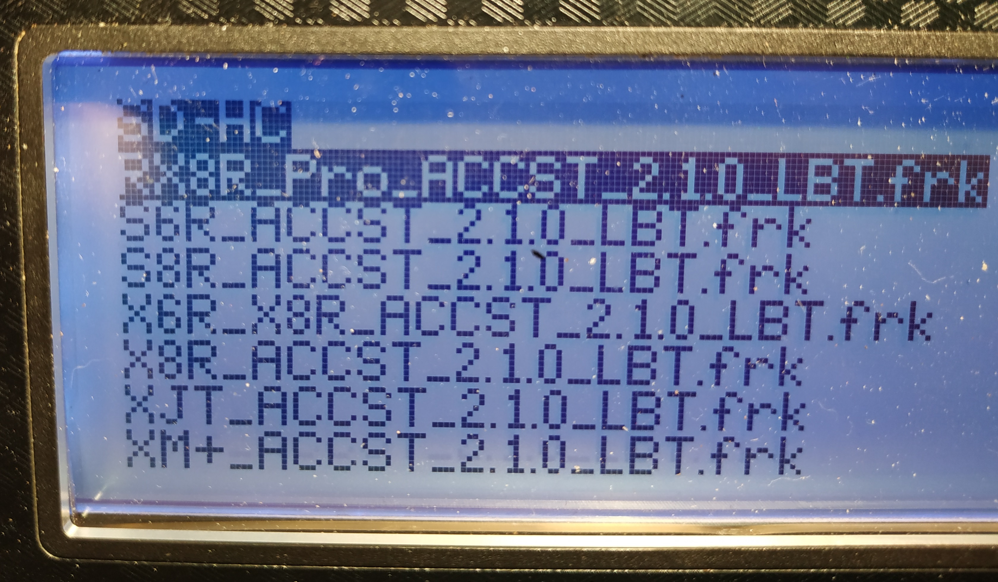

Edyta:
Na fotce poniżej widać zawartość katalogu FIRMWARE w moim radiu.
Dla modułu nadawczego to druga pozycja od dołu.
Widać też pliki dla odbiorników, które aktualizuję też z wykorzystaniem radia.
Firmware modułu nadawczego XJT w nadajniku Q X7
https://www.frsky-rc.com/taranis-q-x7-3/
FW-XJT-v2.1.0.zip [131.58 KiB]
Pobrane 404 razy
IMG_20200806_203721.jpg [ 1.41 MiB | Przeglądane 20040 razy ]
Jerzy
