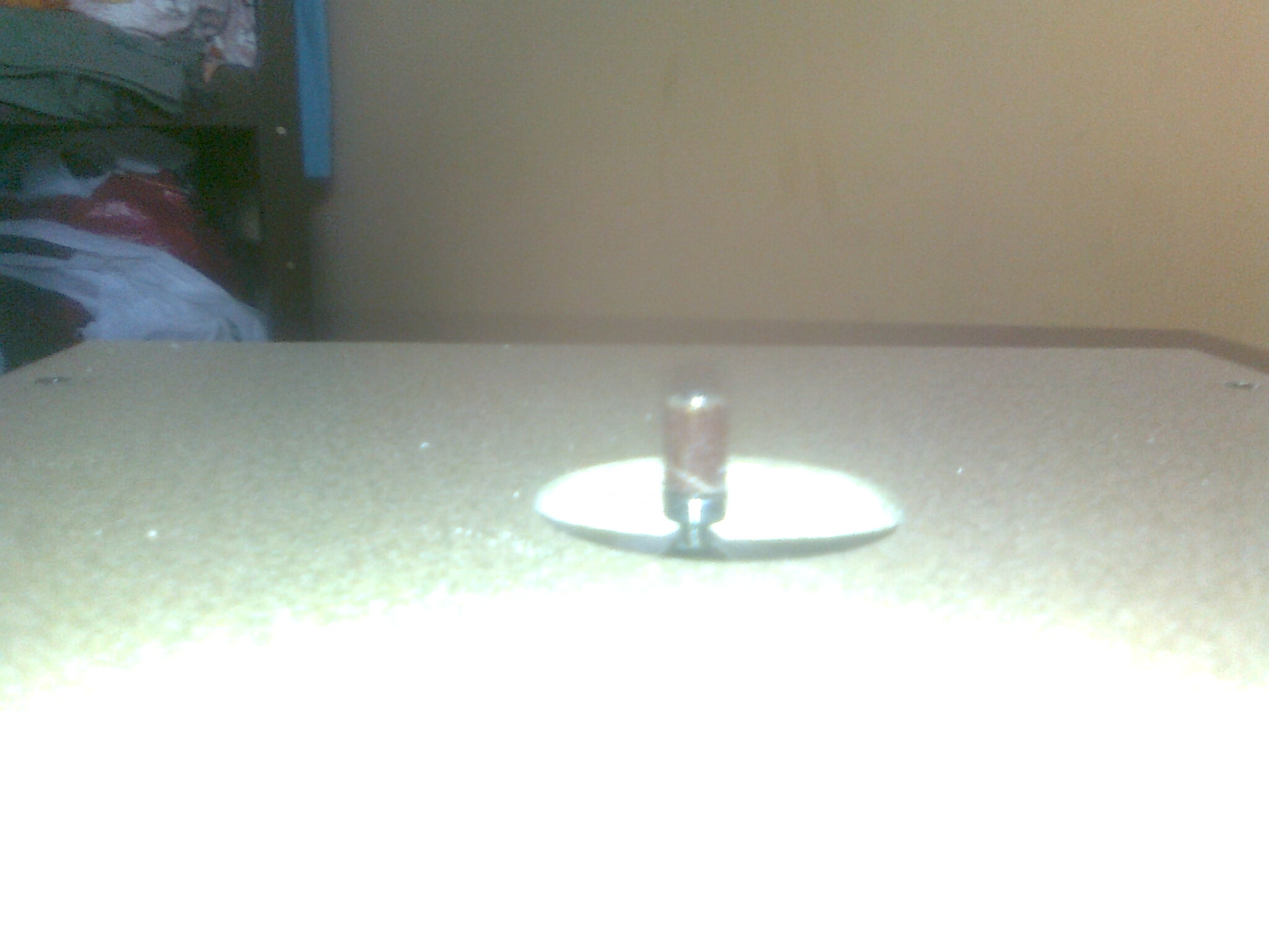

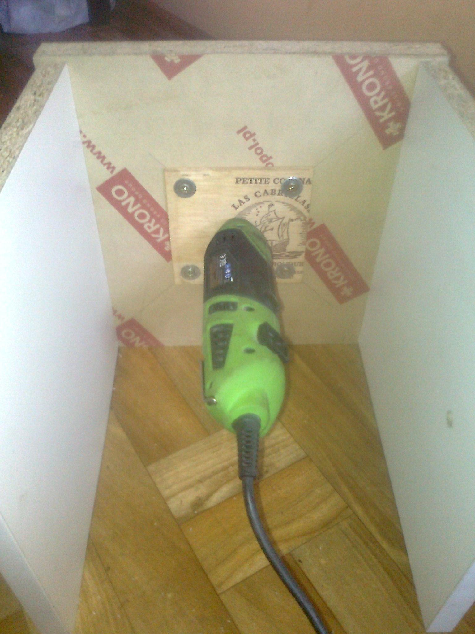

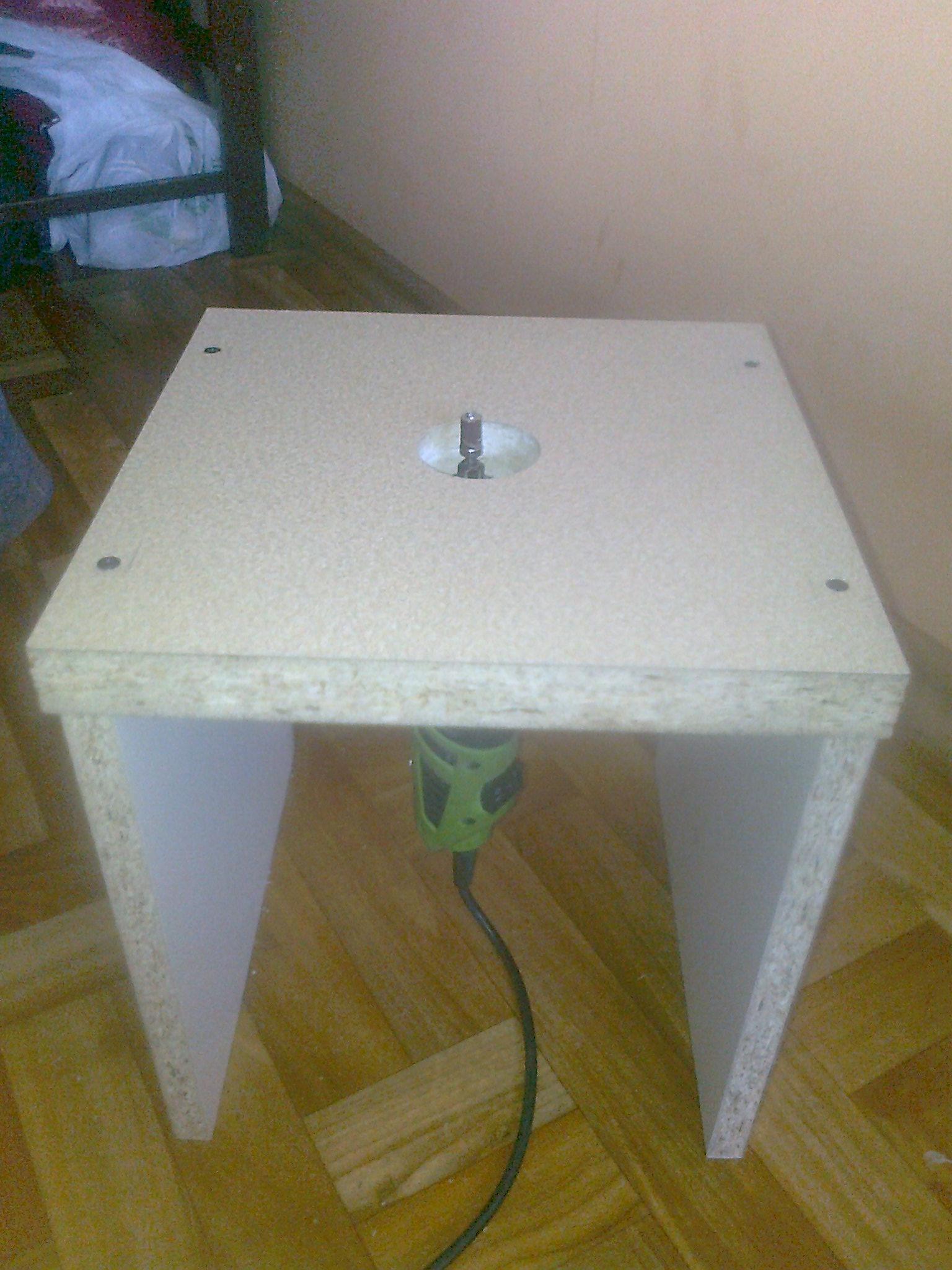

Pomysł (jak to u mnie) łaził mi pod czaszką dłuższy czas, i trochę mu zajęło zanim podjąłem decyzję o realizacji - ale po pierwszym uruchomieniu żałowałem że tak długo zwlekałem..
Zdjęcie0109.jpg [ 317.32 KiB | Przeglądane 8437 razy ]
Zdjęcie0110.jpg [ 274.37 KiB | Przeglądane 8437 razy ]
Zdjęcie0112.jpg [ 230.57 KiB | Przeglądane 8437 razy ]
Blacik - kawałek blatu kuchennego 28mm o wymiarze 30x30cm, "nóżki" - dwa kawałki płyty meblowej 30x30cm, mocowanie dremelka - kawałek sklejki 10x10cm, 4 wkręty 3x50, 4 wkręty 3x25, 4 podkładki pod śrubę fi5. Część robocza składa się z wałka na papiery ścierne, łożyska 3x9x4, oraz kawałka sprężynki od długopisu - sprężynka ma za zadanie "podnosić łożysko względem futerka tak by dotykało części z papierem ściernym.
Teraz wystarczy wyciąć na gotowo np żeberko, i już możemy trzaskać jego kopie na kilogramy - laminat 2mm bierze bez zająknięcia, plexę 2mm również, zaś balsę - lepiej niż banda wygłodzonych korników. Jedynie co to trzeba uważać z obrotami i dociskiem obrabianego elementu do wałka z papierem - gdy wałeczek się zagrzeje puści klej, i trzeba zakładać nowy :lol:

Sławek, to chyba szlifierka, bo kopiarki nie potrafię się dopatrzeć :oops:
I po co taka wielka dziura... będzie trudno obrabiać mniejsze elementy.
Pomysł cenny.
 Tytuł: Re: Kopiarka by Rumcajs
PostNapisane: piątek, 27 lipca 2018, 11:11
Wielka dziura jest po to, bym miał dostęp do nakrętki na końcu obudowy - łatwiej mi ją odkręcić niż za każdym razem wykręcać wkręty trzymające sklejkę, zaś kopiarka - bo na podstawie jednego elementu mogę uruchomić produkcję seryjną, więc niech będzie że kopiarko/szlifierka (do "szablonu" na taśmę dwustronną przyklejam formatkę, i szlifuję tak długo aż szablon oprze się na łożysku) :D :D
PostNapisane: piątek, 27 lipca 2018, 11:15
Aa rozumiem. To jest odpowiednik frezu palcowego z łożyskiem jakie są dla dużych frezarek górnowrzecionowych. Fakt działa jak kopiarka. Szablon i materiał kładzie się na kanapkę i wtedy łożysko jeździ po szablonie a papier ścierny usuwa materiał robiąc kopię

Niezłym udoskonaleniem twojej maszynki mogłoby być dołożenie kwadratowej płytki - maskownicy z blaszki/plexi grubości powiedzmy 2 do 3 milimetrów, z otworem na środku o średnicy większej o 2mm od ściernicy i wyfrezowanie wokół wrzeciona stosownego dla niej gniazda o głębokości pozwalającej na dokładne zlicowanie tej nakładki z powierzchnią roboczą stołu.
Z pewną taką nieśmiałością ( ;) :lol: ) sugerowałbym też dołożenie w pobliżu ściernicy (pod spodem? :roll: ) końcówki ssawki odkurzacza, żeby zapanować nad pyleniem podczas szlifowania, a przy okazji może dałoby to dodatkowe chłodzenie ściernicy, co mogłoby dać efekt uboczny w postaci wydłużenia jej trwałości.

Do dołu nie ma przelotu - nie chciałem by pyłki i inne śmieci nie leciały na silnik, zaś rura odkurzacza jest mocowana od góry. Zresztą - póki co to wciąż (jeszcze) działający prototyp..
Mimo wszystko nie chcę specjalnie blokować dostępu do wrzeciona, bo poza nakrętką samego dremelka muszę jeszcze mieć dostęp do wrzeciona by zmieniać końcówki - co najwyżej wersja docelowa dostanie nakładkę na blat, ale jak znam życie "prowizorka jest najtrwalsza" więc trochę to może potrwać:)
