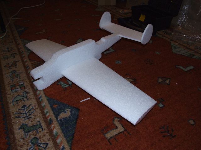

oraz złożony na sucho:
DSCF1661.JPG [ 45.95 KiB | Przeglądane 10893 razy ]
Na początek, będzie wygładzanie linii oraz wklejenie wzmocnień i tu pytanie czy węgiel Ø 1,5 będzie ok i czy wzmocnienie kadłuba łączyć z wręga silnikową - różne są opinie - co radzicie?

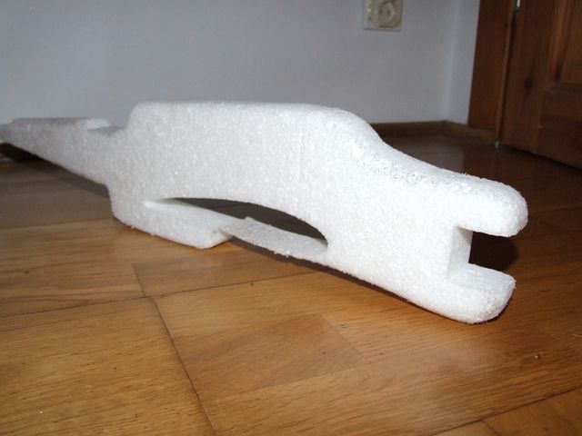

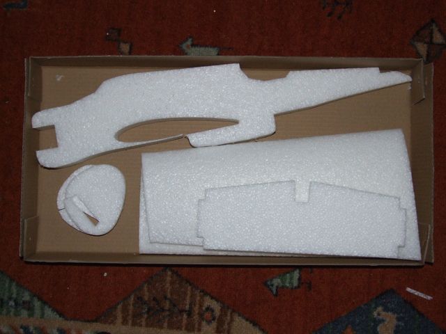

Kadłub nabrał już trochę łagodniejszych kształtów:
DSCF1720.JPG [ 37.8 KiB | Przeglądane 10845 razy ]
pora na skrzydło

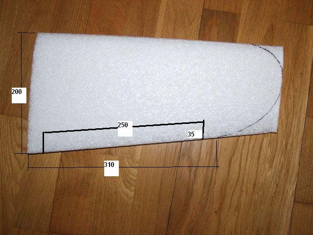

DSCF1721.JPG [ 48.97 KiB | Przeglądane 10845 razy ]
Kształt planuję taki , ale co zrobić z lotkami ?
Jakiej szerokości i długości? Czy Waszym zdaniem 250x35 będą ok?
 Tytuł: Re: PZL.46 Sum
PostNapisane: czwartek, 23 czerwca 2011, 23:24
Im blizej konca skrzydla tym bardziej skutecznie dzialaja ;)
Wszystko zalezy od tego jak bardzo chcesz go makietowo robic ;)
Ja bym je troche odsunal od kadluba i dal do konca skrzydla - podobnie jak mam w spicie (ale to ja ;) )
Co do tych pretow to zakoncz je z 10-15mm przed/za (???) wrega, mozesz we wredze wywiercic 4 otwory i wkleic w srodek krotkie kawalki wegla 20mm - aby wchodzily w kadlub, ale pod zadnym pozorem nie lacz ich z pretami tymi na zewnatrz - chodzi o to, ze jak te zewnetrzne prety dotykaja wregi - to kazdy kret jest na te prety przenoszony - a tak jak jest "luzno" z przerwa to masz amortyzowanie przy glebowaniu.

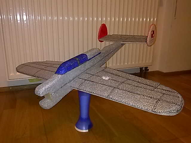

Trochę innych zajęć spowodowało pewne zwolnienie , ale nie całkowite zaprzestanie. Oto aktualny stan

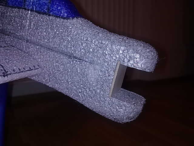

20110630277.jpg [ 34.64 KiB | Przeglądane 10785 razy ]
Wiem , wiem kolorki dalekie od oryginalnych ale bałem się , że będzie słabo widoczny stad pewna ekstrawagancja a może nawet dylatanctwo...
Biała plama na skrzydle to gniazdo pod serwo, które ze względu na brak podwozia będzie od góry.
Zgodnie z sugestią, wręga nie zostało połączona ze wzmocnieniem kadłuba
20110630280.jpg [ 40.43 KiB | Przeglądane 10785 razy ]
