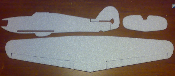

Karta od aparatu poszla sobie gdzies, wiec aby nie bylo - wstawiam zdjecie z komorki :/ to wyszlo najlepiej - wiem tragedia.
Hurri.jpg [ 125.37 KiB | Przeglądane 15847 razy ]
Rozpietosc 800mm
Dlugosc 580mm
waga ... zostawilem w kanciapie :roll: wiec waga tez do uzupelnienia :x

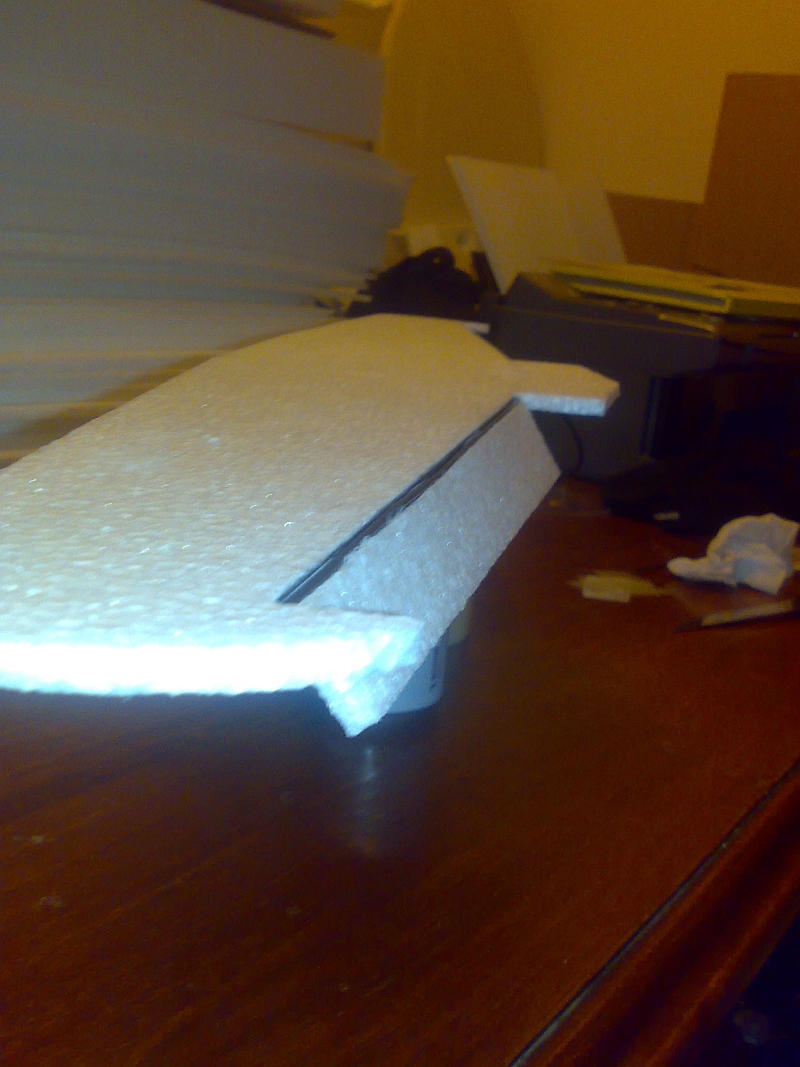

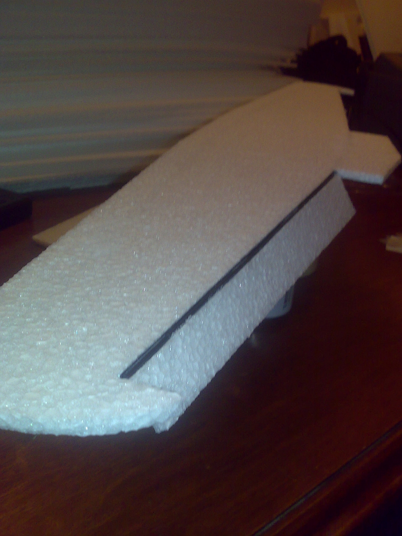

Najpierw podcinamy lotki pod satysfakcjonujacym nas katem (nacialem ok 45 stopni) zdjecia brak - ale wiadomo - robimy to nozykiem przy linijce.
Nastepnie

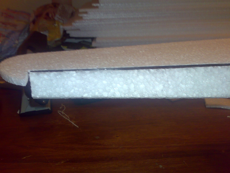

Splyw skrzydla
Mialem pod reka wegiel 0.6x5mm
Nacinamy czesc skrzydla na 5 mm (moze byc bardziej aby tylko nie odociac ) najlepiej nacinac na raty i sprawdzac czy wegiel wchodzi na taka glebokosc na jakiej nam zalezy i delikatnie poglebiac :)
Efekt jak na zdjeciu. Jak juz jestesmy z nacinania zadowoleni - wciskamy wegiel i zalewamy CA.
UWAGA!!! Uzycie rzadkiego CA grozi przesaczeniem sie go pod skrzydlo i przyklejeniem do:
-spodni (hehe - nie tym razem)
-stolu (papiery rozwodowe mozna sciagnac od nas z odpowiedniego dzialu)
-inne - czyli cokolwiek w poblizu - pies, kot, dziecko, zona (w ostatnim przypadku - no coz - papiery rozwodowe do sciagniecia jak wyzej)
nacinamy.jpg [ 341.07 KiB | Przeglądane 15829 razy ]

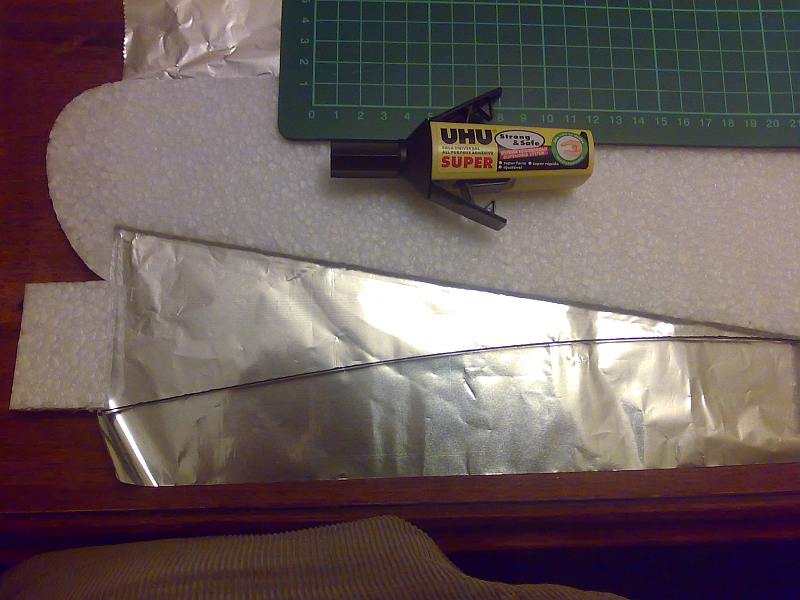

Nastepnie - splyw skrzydla tam gdzie sa lotki. Wegiel nalezy przykleic najlepiej na UHU POR.
W tym celu odginamy na zewnatrz wegiel, smarujemy UHU i dociskamy do epp, aby klej byl na obu powierzchniach.
Nastepnie - jako, ze UHU to klej kontaktowy - odginamy i blokujemy sie nie dotykalo i czekamy az bedzie suche w dotyku.
Ponownie robimy po drugiej stronie.
A oto zdjecie.
26102010190.jpg [ 339.34 KiB | Przeglądane 15829 razy ]

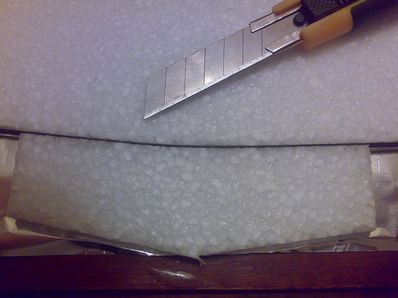

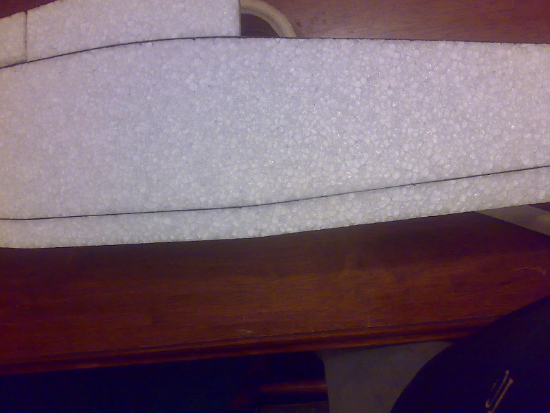

Znalazlem jakis plaskownik 0.5x3 - wiec wkleilem wzmocnienie
wzmocnienie.jpg [ 307.35 KiB | Przeglądane 15699 razy ]
Jest duuuzo lepiej, ale czy wystarczajaco ? okaze sie przy oblocie.

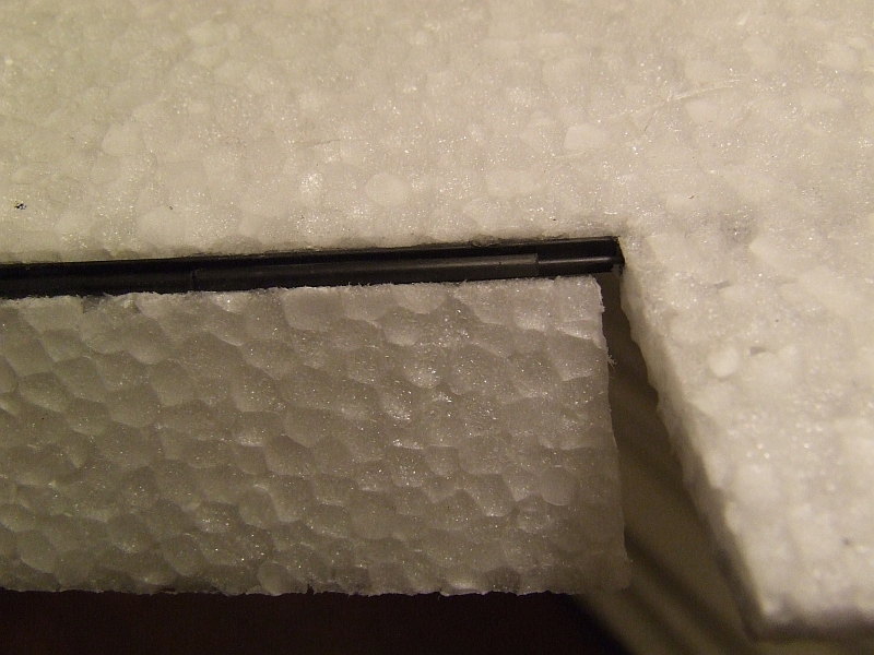

Oto zdjecie z bliska jak rozwiazalem mocowanie lotek.
Jest to sposob jaki planuje uzyc w moim zboczowcu - wiec mozna powiedziec na probe ;)
z bliska.jpg [ 299.87 KiB | Przeglądane 15637 razy ]
Wiec uzylem mikrorurke weglowa 2mm srednica zewnetrzna 1mm wewnetrzna.
Pocialem na krotkie odcinki i przykleilem naprzemian skrzydlo lotka skrzydlo i tak dalej.
Nastepnie wsunalem precik weglowy 0.8mm.
Poniewaz nie przykleilo mi sie idealnie - jakies 1mm mi sie obsunelo na dlugosci to postanowilem poprawic bo mnie drzaznilo :/

ciekawy patent . Nie próbowałem tej metody, ale można spróbować włożyć drut posmarowany smarem silikonowym i wtedy kleić CA
 Tytuł: Re: Plaszczak halowy - Hurricane by OSA
PostNapisane: niedziela, 31 października 2010, 09:49
Ja próbowałem ale w trochę większym wydaniu. Patyk od szaszłyka, a tulejki pozyskane z rurki od balonika. To jest niezły patent tylko trzeba uważać żeby dobrze posklejać :nieufny:
PostNapisane: niedziela, 31 października 2010, 10:05
Posty: 1541
kwestia izolacji drutu żeby się nie skleił smarowałem smarem silikonowym .drut potem wkładałem i kleiłem .
PostNapisane: niedziela, 31 października 2010, 12:17
Trzeba tez bardzo uwazac, aby nie skleic sasiednich elementow - mnie sie to udalo...
Ciecie rurki tez jest uciazliwe - zwlaszcza jak sie nie ma odpowiednich narzedzi.... to czlowieka moze szlag trafic, aby przeciac ja bez rozwarstwiania....
Mam wage z dokladnoscia do 1g wiec nie jestem w stanie sprawdzic az tak dokladnie wagi tego patentu, ale 2 sztuki waza ponizej 5 gram, jedna sztuka lekko powyzej 2gram :)
