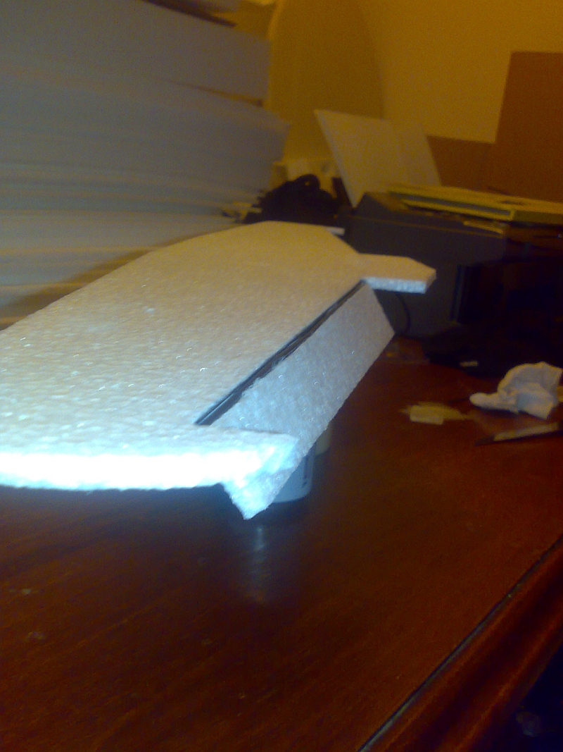

Mialem pod reka wegiel 0.6x5mm
Nacinamy czesc skrzydla na 5 mm (moze byc bardziej aby tylko nie odociac ) najlepiej nacinac na raty i sprawdzac czy wegiel wchodzi na taka glebokosc na jakiej nam zalezy i delikatnie poglebiac :)
Efekt jak na zdjeciu. Jak juz jestesmy z nacinania zadowoleni - wciskamy wegiel i zalewamy CA.
UWAGA!!! Uzycie rzadkiego CA grozi przesaczeniem sie go pod skrzydlo i przyklejeniem do:
-spodni (hehe - nie tym razem)
-stolu (papiery rozwodowe mozna sciagnac od nas z odpowiedniego dzialu)
-inne - czyli cokolwiek w poblizu - pies, kot, dziecko, zona (w ostatnim przypadku - no coz - papiery rozwodowe do sciagniecia jak wyzej)
nacinamy.jpg [ 341.07 KiB | Przeglądane 15756 razy ]

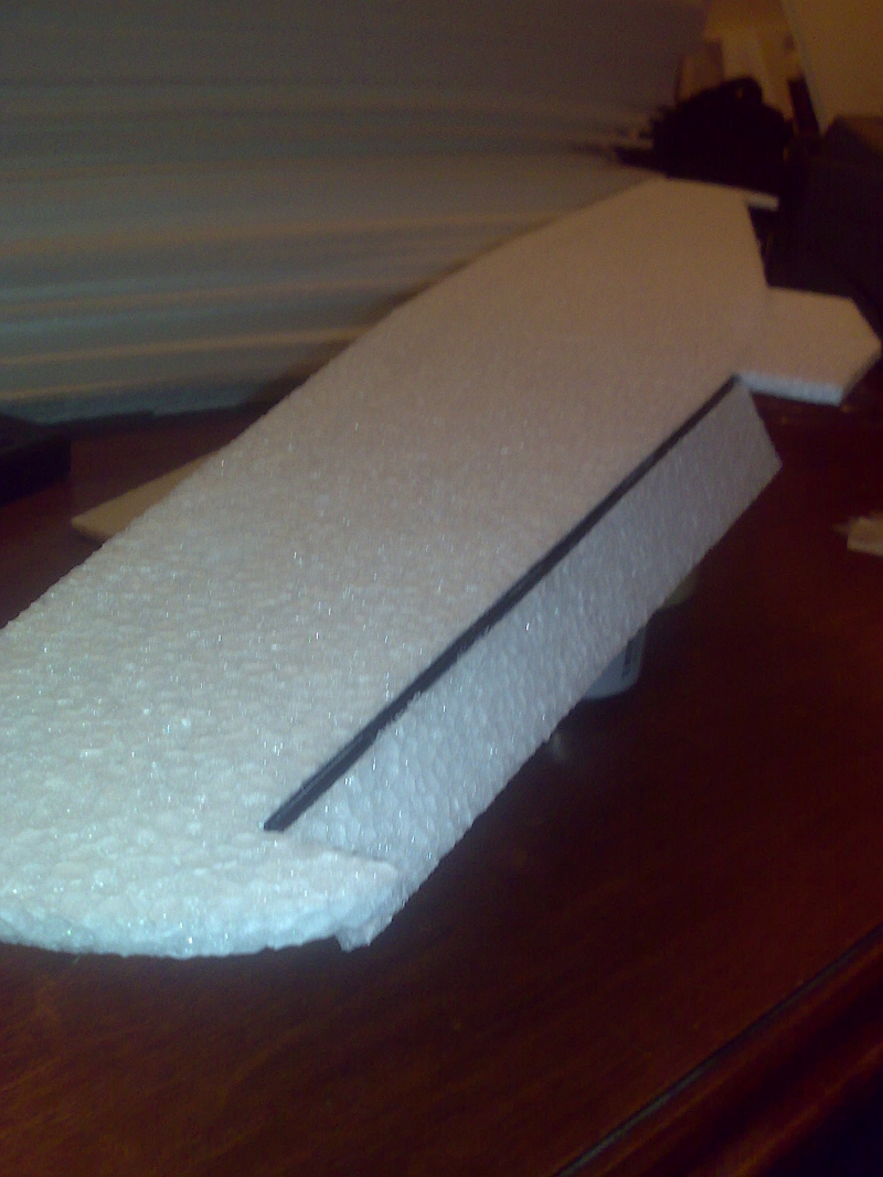

Nastepnie - splyw skrzydla tam gdzie sa lotki. Wegiel nalezy przykleic najlepiej na UHU POR.
W tym celu odginamy na zewnatrz wegiel, smarujemy UHU i dociskamy do epp, aby klej byl na obu powierzchniach.
Nastepnie - jako, ze UHU to klej kontaktowy - odginamy i blokujemy sie nie dotykalo i czekamy az bedzie suche w dotyku.
Ponownie robimy po drugiej stronie.
A oto zdjecie.
26102010190.jpg [ 339.34 KiB | Przeglądane 15756 razy ]
