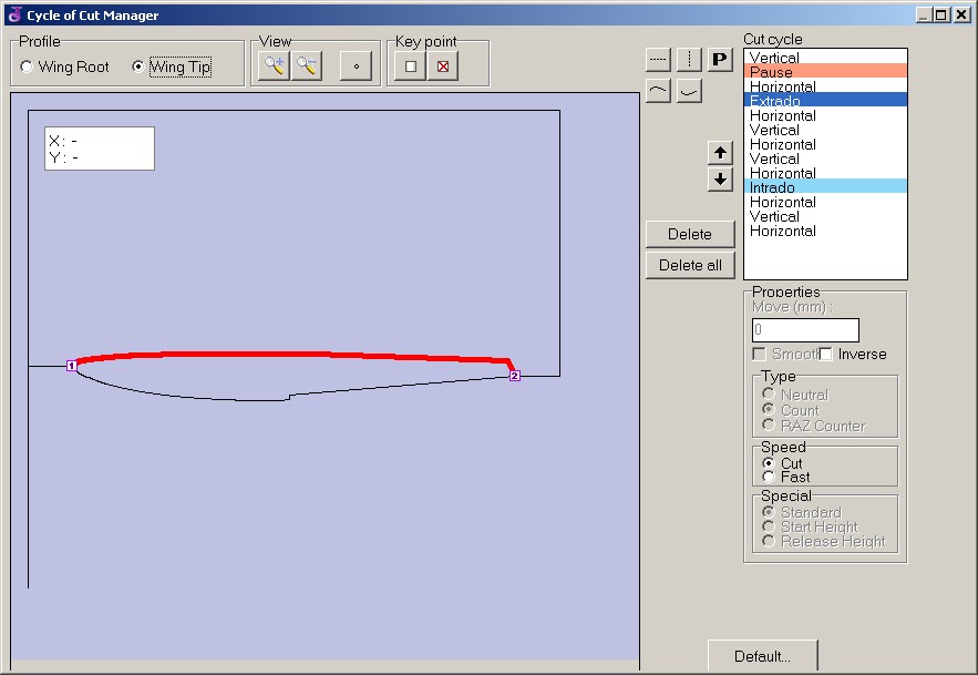

Obsługuję podobnie jak Robert program dostarczony razem z ploterem. Ponieważ mam dwie głowice niezależne, producent zaopatrzył program w funkcję tzw. perspektywa. Tu niby sprawa jest prosta zaczytuję profil na jedną głowicę i rzutuję na druga podając o ile procentowo ma być pomniejszony w stosunku do oryginału. Można wynikowy profil jeszcze sobie poprzesuwać w osiach X i Y ale na tym koniec. Jesli chcę mieć zwichrzenie lub przejście w inny profil to już masakra. Prosto mówiąc nie da się....
Nie wiem czy nie prościej by było zastosować podobny mechanizm w tym przypadku. O ile widzę też można zmieniac wartości procentowe.....

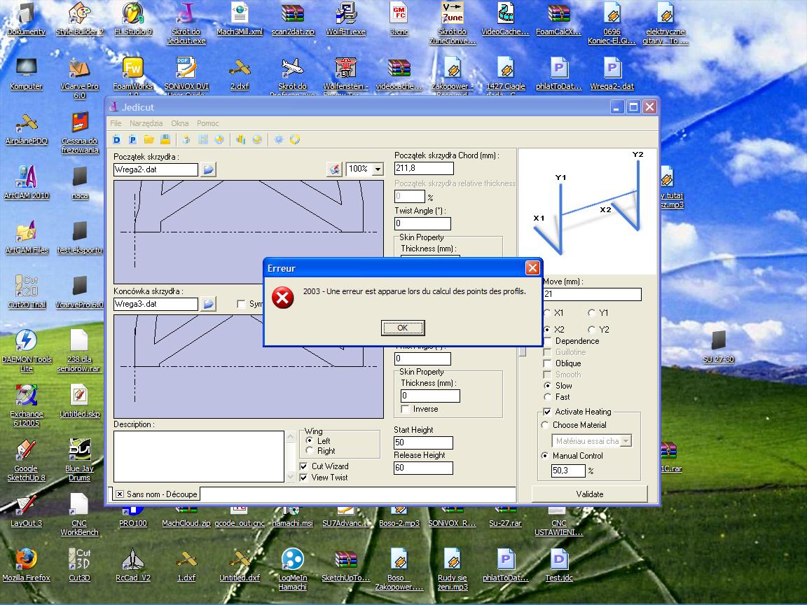

Właśnie wyczaiłem jak zrobić, żeby cięcie zaczynało się właśnie tam gdzie chcesz
po prostu cięcie zawsze będzie tam, gdzie zamykasz profil, to znaczy tam, gdzie stawiasz ostatnią kreskę.
Ja natomiast nie mogę sobie poradzić chyba z ilością punktów ponieważ raz się uda a raz nie i wyskakuje komunikat jak poniżej
Projekty robię na sketchup-ie ponieważ już dosyć dobrze się go nauczyłem, ale jeszcze nie wystarczająco jak widać.
I jeszcze jedna fajna rzecz, sketchup ma, to znaczy można do niego zapakować świetny plugin który
po zaznaczeniu powierzchni eksportuje od razu do dat file nazywa się phlatDAT
OOOOppppssss Przepraszam fotki miały być w odwrotnej kolejności
Jeszcze raz sorki

Masz całkowitą rację ,wszystko ładnie pięknie pasuje gdy oba profile są takie same,ale gdy narysowany profil
prawy tak go nazwę, jest inny niż lewy, to właśnie wtedy wychodzą takie numery.
Ja już liczyłem nawet z ilu elementów składa się lewy, żeby rozbić prawy na na tyle samo jeśli miał mniej
Witam !!!
Miałeś całkowitą rację !!!
Wszystko działa jak należy tylko, w sketchupie robi się to troszeczkę łatwiej
ponieważ wystarczy zaznaczyć kontur - kontury i explode następnie convert to polyline i już
Nie trzeba łączyć każdej kreseczki z osobna
No i na koniec export to DAT i cacunio modelik się wycina hehehe
Dzięki bardzo za info !!!
Na twoim poście się uczyłem
