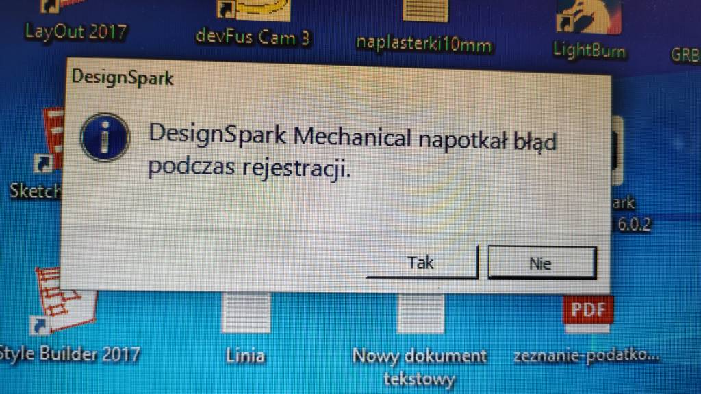

Ktoś wie o co kaman ?
IMG_20230818_183819.jpg [ 97.62 KiB | Przeglądane 15882 razy ]
 Tytuł: Re: DSM
PostNapisane: piątek, 18 sierpnia 2023, 22:04
Która wersja? Bo teraz działa tylko 6.

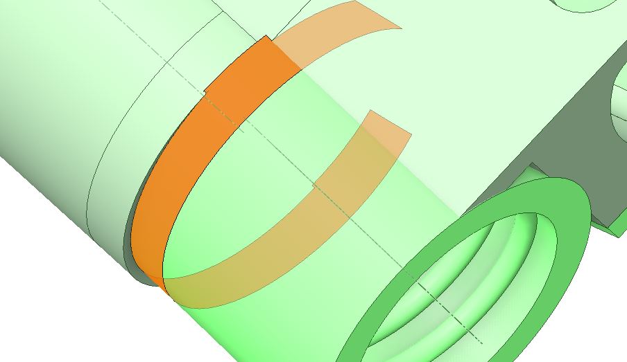

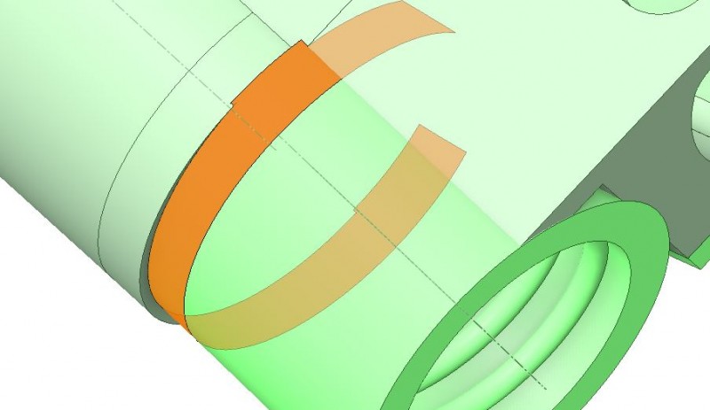

Za dużo jest różnic między nimi, oś wzdłużna obu jest przestawiona, miejsce styku nierówne, otwór z gwintem jest przesunięty względem drugiego w 2 płaszczyznach, gwint się nie schodzi i robi tam dwie duże dziury. Ale to wszystko mniejsze problemy. Największy który przeszkadza w połączeniu jest obiekt pozostały po wcześniejszym rysowaniu - występuje w obydwu bryłach i to on przeszkadza głównie.
O ten pomarańczowy:
Przechwytywanie.JPG [ 40.51 KiB | Przeglądane 13636 razy ]
Jeśli się utnie za nim i przed nim i to usunie to te dwie bryły się ładnie łączą. Na tym etapie narysowałbym to od zera żeby nie było tego dziwnego pierścienia, bo nie da się tego naprawić w prosty sposób

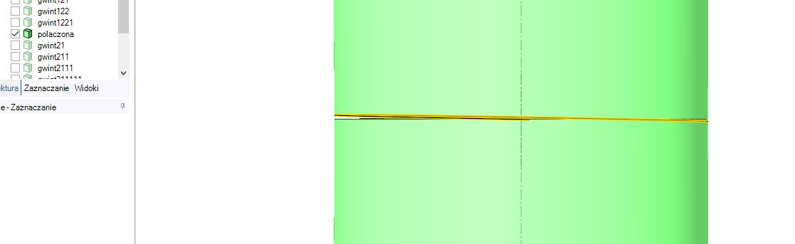

Odciąłem wszystko naokoło walców z gwintem, da się wtedy je połączyć - ale będzie problem z wydrukiem bo teraz ładnie widać tę nierówność
Przechwytywanie.JPG [ 21.53 KiB | Przeglądane 13633 razy ]
Musiałem je o 0,8mm wyśrodkować wzdłużnie w X/Y żeby to się udało

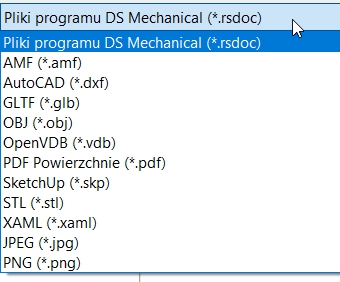

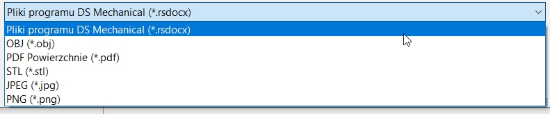

Czy w wersji DSM 6.0.3 nie ma możliwości exportu do DXF ? Czy w tej darmowej jest to niedostępne, czy ja nie umiem znaleźć opcji exportu?
 Tytuł: Re: DSM
PostNapisane: piątek, 24 stycznia 2025, 06:12
Mam 6.0.1 i również nie widzę tej opcji.
DSM_6.0.1.jpg [ 49.22 KiB | Przeglądane 7342 razy ]
Ale za to w 5.0 oczywiście jest :mrgreen: .
DSM_5.0.jpg [ 56.99 KiB | Przeglądane 7342 razy ]
 Tytuł: Re: DSM
PostNapisane: piątek, 24 stycznia 2025, 10:43
Tylko w płatnej. Tak samo jak import stl do projektu

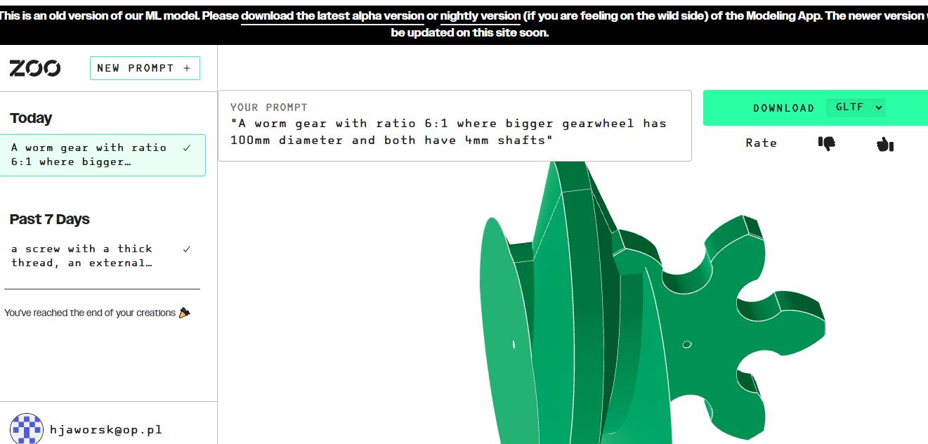

PostNapisane: środa, 5 lutego 2025, 23:35

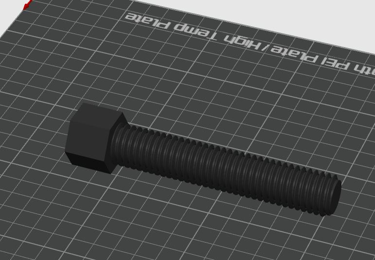

Jako, że niespodziewanie zrobiła się już przyszłość, to zamiast siedzieć i rysować jak zwierzę, można napisać co się chce a coś po drugiej stronie mogłoby to wygenerować, prawda?
Wchodzimy więc na stronę: https://text-to-cad.zoo.dev logujemy się na jeden ze sposobów i w drugim oknie np z translatorem https://www.google.com/search?q=translate&oq=translate i wpisujemy po polsku:
Kod:
śruba o grubym gwincie o zewnętrznej średnicy 20mm, o długości 118mm. Łeb śruby sześciokątny
Kopiujemy wynik po angielsku, lub jak znamy to sami piszemy co tam chcemy dostać:
Kod:
A screw with a thick thread, an external diameter of 20 mm, a length of 118 mm. Hexagonal screw head
który wklejamy na text-to-cad, klikamy generuj, czekamy ze dwie chwilki i można już ściągnąć gotową narysowaną bryłę w jednym z formatów: fbx, glb, gltf, obj, ply, stl czy step
Przechwytywanie.JPG [ 63.06 KiB | Przeglądane 6598 razy ]
Wrzucamy na drukarkę, frezarkę, czy co tam mamy. I już. :geek:

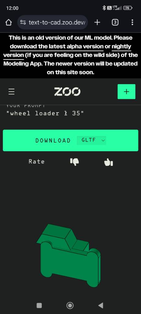

PostNapisane: piątek, 7 lutego 2025, 12:01
Działa
Screenshot_2025-02-07-12-00-51-399_com.android.chrome.jpg [ 35.86 KiB | Przeglądane 6398 razy ]

PostNapisane: sobota, 22 lutego 2025, 05:19

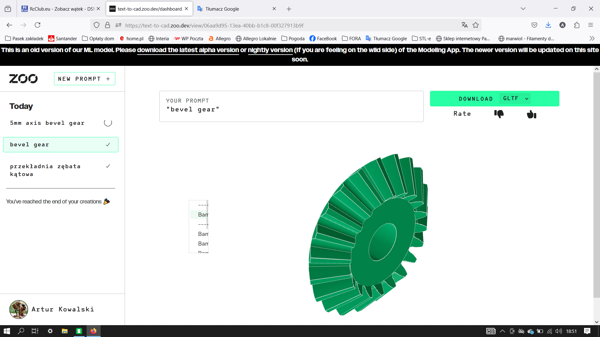

Mam prośbę. Wygenerowałem sobie zębatkę do przekładni, i nie chce, a raczej cce, ale mieli godzinę, i nie może przekonwertować na STL-a, więc może komuś się uda, i przesłał by mi ten plik STL :roll:
Linka: https://text-to-cad.zoo.dev/view/446f3d51-ef9c-4239-9842-fbc4542a8e9f, a jak to nie zadziała to model nazywa się "double helical gear 80 teeth outside"
 Tytuł: Re: DSM

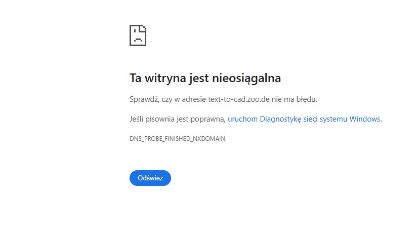

PostNapisane: sobota, 22 lutego 2025, 08:38
Error: 403
Model could not be found or you do not have permission to view it
 Tytuł: Re: DSM

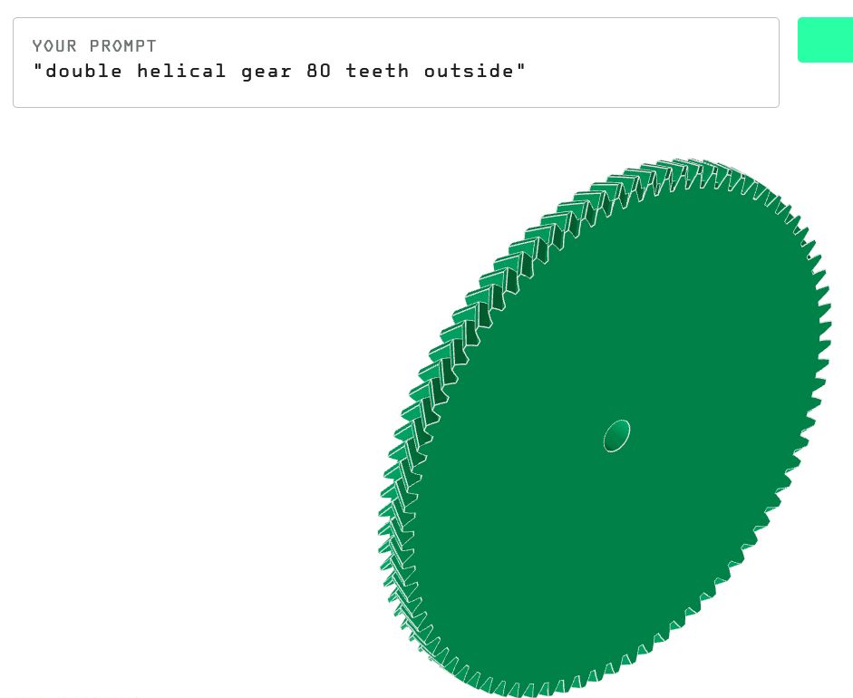

PostNapisane: sobota, 22 lutego 2025, 09:08
To wystarczy wejść na https://text-to-cad.zoo.dev i wygenerować tą zębatkę wpisując "double helical gear 80 teeth outside"
A wygląda ona tak:
2025-02-22_crop.jpg [ 39.22 KiB | Przeglądane 6182 razy ]
