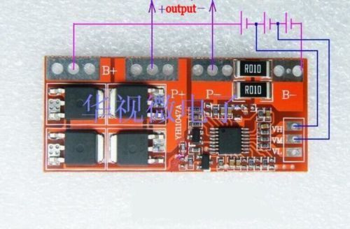

Na ebay'u znalazłem płytkę do ogniw 18650, które wydłubałem z laptopowych baterii z Alle....

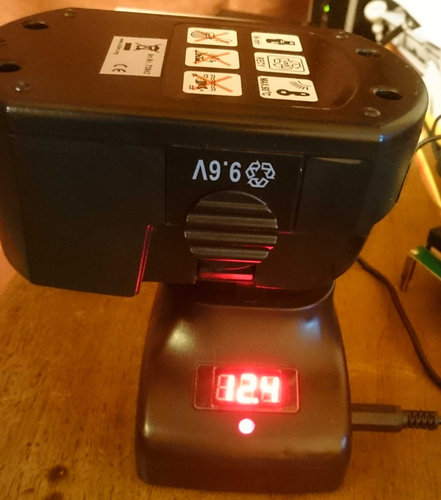

Po zmontowaniu pakietu 2 x 3 ogniwa z płytką PCB (3S), wstawiłem je zamiast oryginalnych Ni-Cd. Pompka odżyła, wróciła moc i ciśnienie (do 7 atm).
W podobny sposób przywróciłem koledze do życia wkrętarkę Makite (nie mylić z Makita).
Dostępne są płytki 1S (do jednego ogniwa), 2S, 3S, 4S i 5S - ale już w wyższej cenie.
Drobna przeróbka ładowarki polega na dodaniu tranzystora, opornika i diody LED, która świeci w trakcie ładowania i gaśnie po naładowaniu baterii.
Przykładowy kontroler dla 4 ogniw: 4S Li-ion Lithium Battery 18650 Charger Protection Board 15A 14.4V 14.8V 16.8V
Baterie (uszkodzone) kupowałem na Alle... Wpisz: "USZK BATERIE NA OGNIWA 6x 18650". Ok. 80% dobrych miało pojemność od 1,5Ah do 2,2Ah, ale kolega miał mniej szczęścia (1,2Ah - 1,8Ah).

A to nie jest tak, że ten wspominany na wstępie moduł zapewnia też ładowanie i balansowanie ogniw? Inaczej cała ta zabawa nie ma sensu.
Mam wrażenie, że znaczna część tych modułów ma wyprowadzony na zewnątrz tylko plus i minus i nic ponadto, ale nie zagłębiałem się w temat.
"Ładowarki" do narzędzi NiXX to w 90% przypadków zwykłe zasilacze niskoprądowe, więc równie dobrze można ich użyć do ładowania LiXX przez taki moduł, jedynie będzie to dość długo trwało.
Napięcie też mają wyższe niż znamionowe dla pakietu.
Ta przeróbka jedynie dodaje sygnalizację końca ładowania (spadek prądu), a nie zmienia samej ładowarki. Na upartego można się bez niej obejść.
Można też (jak na załączonym zdjęciu) dołożyć prosty woltomierz.
Ergo - nowy pakiet LiXX jest nadal ładowany starą ładowarką do NiXX.
