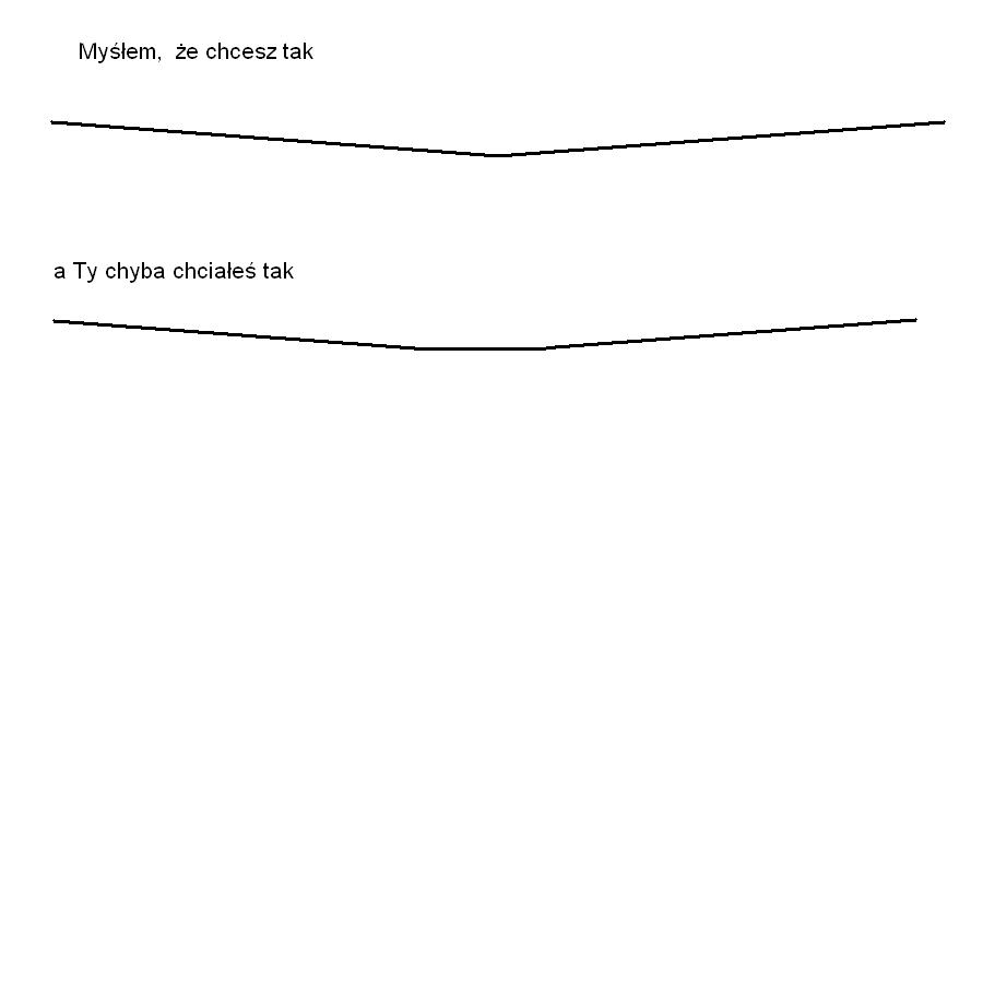

PostNapisane: sobota, 2 lutego 2013, 19:29
No widzisz Paweł. Tak to jest jak nie wie się o czym się dyskutuje.
Wznios.JPG [ 23.97 KiB | Przeglądane 13912 razy ]
Wstaw jakieś rysunki, a jeśli mówimy o rysunkach to z Twoich żeber wynika, że albo cięciwa skrzydła przy kadłubie jest mniejsza niż dalej, lub, że wznios ma być ujemny.
Nie wiem o czym "rozmawiamy"

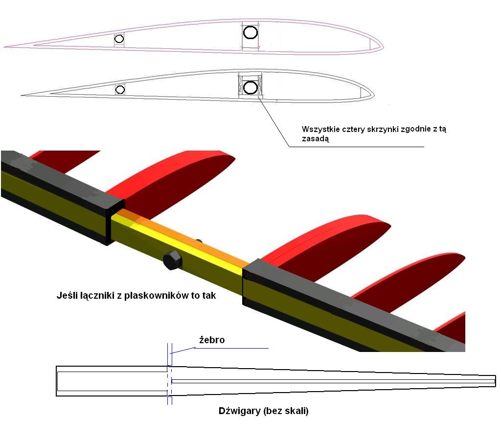

 Tytuł: Re: Umieszczenie łącznika skrzydeł
PostNapisane: niedziela, 3 lutego 2013, 09:43
http://www.forum.aerodesignworks.eu/viewtopic.php?f=57&t=254&start=140
Zajrzyj na tę stronę tak jak proponuje Sławek w tym linku, który wstawiłeś.
PS: przy tej cięciwie i rozpiętości to jednak dawał bym dodatkowy dźwigar pomocniczy i dwa łączniki skrzydeł.
Natomiast są listwy jakich szukasz np tu:
http://riku.pl/index.php?nowosci=&promocje=&id_kat=118&rekordy=20&szukaj_nazwa_pro=&id_produc=&sort=5
PS2:
Dźwigar.JPG [ 68.42 KiB | Przeglądane 13820 razy ]
Ostatnio edytowano niedziela, 3 lutego 2013, 11:57 przez Stema, łącznie edytowano 3 razy
PostNapisane: niedziela, 3 lutego 2013, 11:23
Główne skrzynki z 5x20, pomocnicze 3x15
Musi starczyć na grubość przekładek jeśli ma być pręt śr. 12 mm, a pomocnicze np. śr. 10 mm.
Przy płaskownikach wylicz odpowiednie listwy.
Przy pokryciu 2 mm będzie bardzo bardzo mocne
PS: za skrzynkami "zjedziesz" dalszą część dźwigara stopniowo z wymiaru 20 do 10 mm i z 15 do 8? mm do końca skrzydła.
Wtedy już dźwigar tradycyjnie z jedną centralną przekładką.
Dorysuję do poprzedniego rysunku.
PostNapisane: niedziela, 3 lutego 2013, 12:38
Zamiast prętów może być oczywiście rurka, ale też chyba bym robił z płaskowników o odpowiedniej grubości (dobra stal lub odpowiedni dural), wtedy dźwigary nie muszą być oczywiście takie szerokie, a będzie sporo lżej.
Natomiast upieram się przy dźwigarze pomocniczym (skrzydło konstrukcyjne) i też łączniku w nim. Nie wiem jaka grubość profilu.
Łączniki z płaskowników też oczywiście w skrzynkach. Na mijankę.
Narysuję to trochę później.
Dźwigar 2.JPG [ 67.45 KiB | Przeglądane 13783 razy ]
Za skrzynkami już pojedyncza przekładka jak przy pręcie.

Ehh, ile osób, tyle opinii. Przemyślę to, porysuję, zobaczę jeszcze. Ale dzięki wszystkim za rady, bo są naprawdę cenne. I chyba naprawdę pomysł z rdzeniami styro będzie lepszy niż tradycyjna konstrukcja.
Rafał, czy masz na myśli to, że jeżeli model ma 4m to w każde skrzydło powinno wchodzić ~40cm bagnetu, czy 20cm, tak jak połówka?
Pozdrawiam, Paweł

Np:
Łączenie skrzydła.JPG [ 67.55 KiB | Przeglądane 11269 razy ]
Ten Giotto to prawie Twój PW.
To tak w ramach naszej dyskusji :mrgreen:
Nadal upieram się przy dwóch łącznikach. Dlaczego?
W moim ASW miałem najpierw tylko tę jeną rurkę/dźwigar z wzniosem nadanym wygiętą wklejoną rurkę aluminiową, ale przy każdym bardziej brutalnym lądowaniu masa skrzydeł szła do przodu i wychylała nawet mocno skręconą w skrzydłach rurkę. Efekt był taki, że skrzydła dostawały skos do przodu i ujemne natarcie. Trzeba było luzować śruby i skręcać ponownie. Po dodaniu tego drugiego, krótkiego łącznika problem zniknął.
