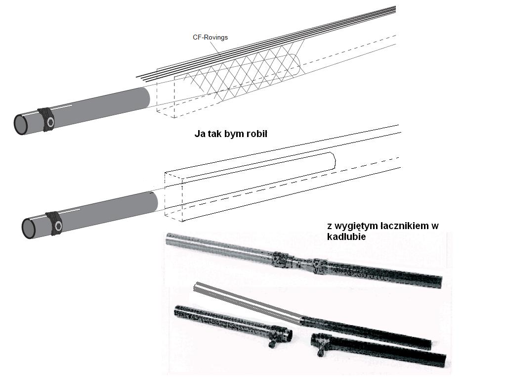

 Tytuł: Re: Umieszczenie łącznika skrzydeł
PostNapisane: sobota, 2 lutego 2013, 17:51
Pręt śr. 12 - 13 mm da się przecież wygiąć dla uzyskania odpowiedniego wzniosu lub zrób łącznik z płaskownika lub dwóch.
PostNapisane: sobota, 2 lutego 2013, 18:44
Posty: 411
Lokalizacja: Augustów
Wygiąć się da, ale nigdzie nie widziałem takiego rozwiązania, a do tego łącznik wtedy musiałby być wklejony na stałe w kadłub. Zdecyduję się chyba na 2 płaskowniki. Czy wystarczą takie 12x6 z duralu? w kadłubie będą na siebie zachodzić, i tam też będą skręcone. Jeżeli się da to spróbuję oprócz tego tak je zrobić żeby z jednego skrzydła płaskownik wchodził w drugie. Powinno wytrzymać?
Pozdrawiam, Paweł

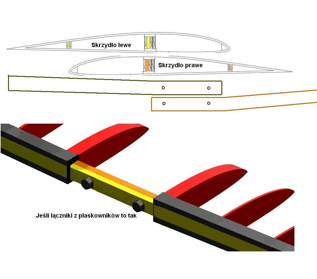

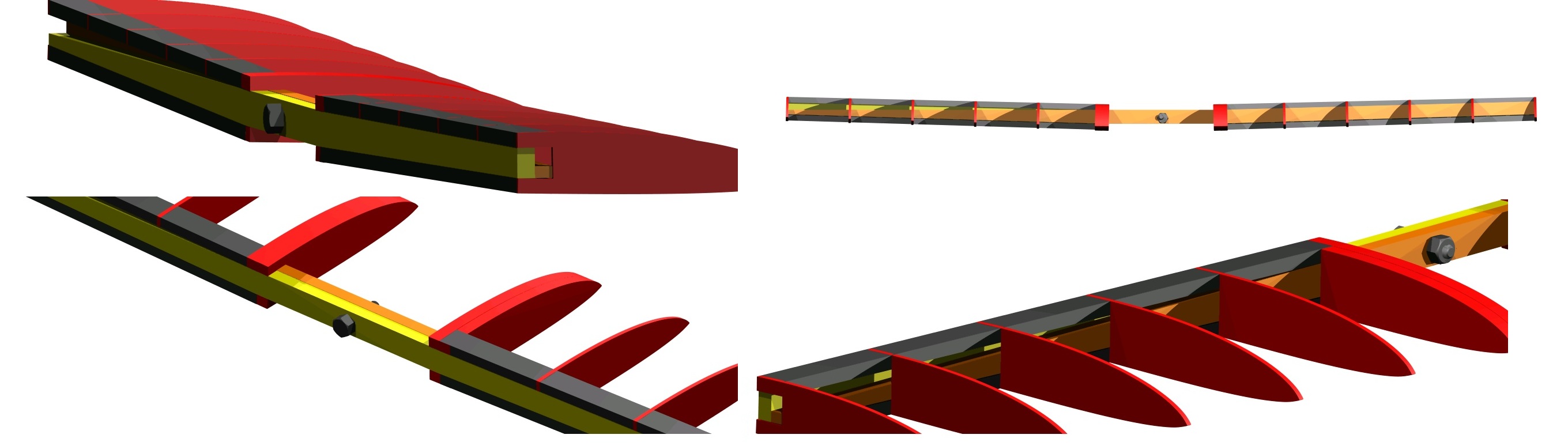

PostNapisane: sobota, 2 lutego 2013, 19:29
No widzisz Paweł. Tak to jest jak nie wie się o czym się dyskutuje.
Wznios.JPG [ 23.97 KiB | Przeglądane 13885 razy ]
Wstaw jakieś rysunki, a jeśli mówimy o rysunkach to z Twoich żeber wynika, że albo cięciwa skrzydła przy kadłubie jest mniejsza niż dalej, lub, że wznios ma być ujemny.
Nie wiem o czym "rozmawiamy"

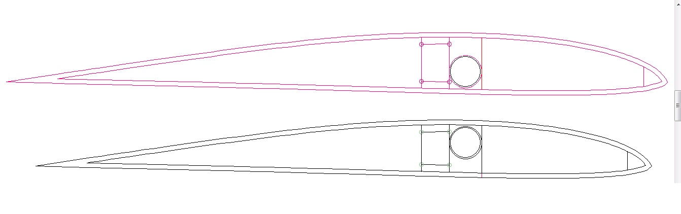

PostNapisane: sobota, 2 lutego 2013, 20:51
Posty: 411
Jeżeli chodzi o bagnet okrągły to faktycznie myślałem że, jeżeli miałby być pomiędzy dźwigarami to wygiąć go jak na pierwszym rysunku, jeżeli płaski to tak jak na drugim.
http://pfmrc.eu/index.php?/topic/33268- ... ge__st__40 o coś takiego mi chodzi. Dzisiaj postaram się to jaśniej rozrysować i wrzucić screeny, to może podpowiecie czy się nada.
A do do tych dźwigarów. Mogą być takie jak zaproponowałem, czy lepiej dać jakieś inne?
OK, narysowałem tak na szybko więc nie wszystko pewnie idealnie pasuje, o coś takiego chciałbym zrobić, mam nadzieję, że wiadomo o co chodzi. Oczywiście tutaj gdzie są łączniki oprócz dźwigarów na górze i dole, będzie to obudowane z każdej strony, tak że powinien wyjść wmiarę solidny box, dalej będzie wypełnienie międzydźwigarowe z balsy, więc nie będzie żadnego karbu, nie powinno się chyba połamać.
łącznikcały.jpg [ 206.78 KiB | Przeglądane 13845 razy ]
PS. Stema faktycznie wyszły by mi skrzydła klapnięte, powinno być odwrotnie na tym pierwszym rysunku z tymi otworami. Dzięki! :)
Pozdrawiam, Paweł
PostNapisane: niedziela, 3 lutego 2013, 09:43
http://www.forum.aerodesignworks.eu/viewtopic.php?f=57&t=254&start=140
Zajrzyj na tę stronę tak jak proponuje Sławek w tym linku, który wstawiłeś.
PS: przy tej cięciwie i rozpiętości to jednak dawał bym dodatkowy dźwigar pomocniczy i dwa łączniki skrzydeł.
Natomiast są listwy jakich szukasz np tu:
http://riku.pl/index.php?nowosci=&promocje=&id_kat=118&rekordy=20&szukaj_nazwa_pro=&id_produc=&sort=5
PS2:
Dźwigar.JPG [ 68.42 KiB | Przeglądane 13793 razy ]
Ostatnio edytowano niedziela, 3 lutego 2013, 11:57 przez Stema, łącznie edytowano 3 razy

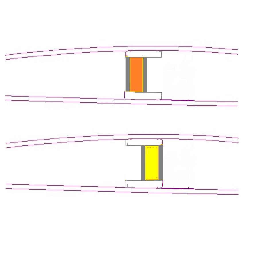

PostNapisane: niedziela, 3 lutego 2013, 12:38
Zamiast prętów może być oczywiście rurka, ale też chyba bym robił z płaskowników o odpowiedniej grubości (dobra stal lub odpowiedni dural), wtedy dźwigary nie muszą być oczywiście takie szerokie, a będzie sporo lżej.
Natomiast upieram się przy dźwigarze pomocniczym (skrzydło konstrukcyjne) i też łączniku w nim. Nie wiem jaka grubość profilu.
Łączniki z płaskowników też oczywiście w skrzynkach. Na mijankę.
Narysuję to trochę później.
Dźwigar 2.JPG [ 67.45 KiB | Przeglądane 13756 razy ]
Za skrzynkami już pojedyncza przekładka jak przy pręcie.
PostNapisane: niedziela, 3 lutego 2013, 14:37
Posty: 411
Ok, rozumiem Myślałem tylko, żeby zrobić tą skrzynkę na płaskowniki odrobinę inaczej, odwrotną budowa tej skrzynki, a mianowicie jej boczne ścianki przykleić do dźwigarów od boków, a nie pomiędzy nie, czy może tak być? Inaczej żeby zmieścić 2 płaskowniki 12x6 muszę dać szerszy dźwigar no 5x20mm, wtedy ścianki boczne tego pudełka byłyby międzywigarami a ścianki musiałyby być ze sklejki 4mm, tak jak na twoim rysunku Stema.
łacznik skrzynka.jpg [ 13.28 KiB | Przeglądane 13749 razy ]
Te szare to boczne ścianki-sklejka
Dźwigar pomocniczy z bagnetami analogicznie. Co do duralu to jak tak patrzyłem to PA7 powinno być ok, stali nie dam bo trochę za dużo by to ważyło. Z duralu byłoby to w okolicach 260g, a stal koło 720g więc trochę za dużo.
Pozdrawiam, Paweł
PostNapisane: niedziela, 3 lutego 2013, 15:16
Paweł.
Dźwigar z przekładkami/przekładką w środku jest zawsze mocniejszy, przy tym o mniejszym ciężarze niż doklejone na zewnątrz. Wtedy jest to czysta belka. Taki dźwigar skrzynkowy jak Ty chcesz jest mniej sztywny, a cięższy.
Stalowy płaskownik 12x3-4 zupełnie wystarczy, sklejka też 3 mm.co daje 12/14 mm. Listwa musi być 5x15 nie 5x20.
I mam nadzieję, że się rozumiemy, że w każde skrzydło wchodzi tylko jeden łącznik. Dwa łączniki "razem" są tylko w obrębie kadłuba, bo z Twojego rysunku to nie wynika.
Skrzynki.JPG [ 37.41 KiB | Przeglądane 13733 razy ]
Można jeszcze rozważyć zastosowanie rur węglowych wpuszczanych w skrzydła i wsuwanych w kadłub w odpowiednio wygiętą rurę aluminiową, ale różnie bywa z jakością węgla, a wymiary skrzynki znowu się rozszerzają. To może wręcz łączniki z płyty laminowanej?
Ps:
Widzę, że skalkulowałeś ciężar.
To daj dural 12x4.
Nie wiem jakie siły to ma przenosić: rodzaj modelu, odległości między żebrami i.t.p.
Trochę to taka dyskusja w ciemno.

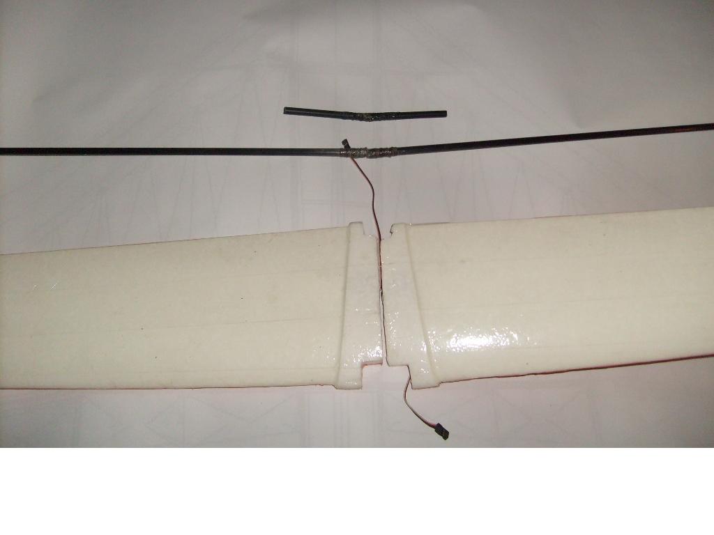

PostNapisane: niedziela, 3 lutego 2013, 16:33
Stąd, między innymi, mój upór przy dwóch łącznikach, aby jeden łącznik nie pracował na skręcanie. I wszystko musi być dobrze spasowane, aby siły działały tylko w pionie.
Cieszę się, że mogę być pomocny.

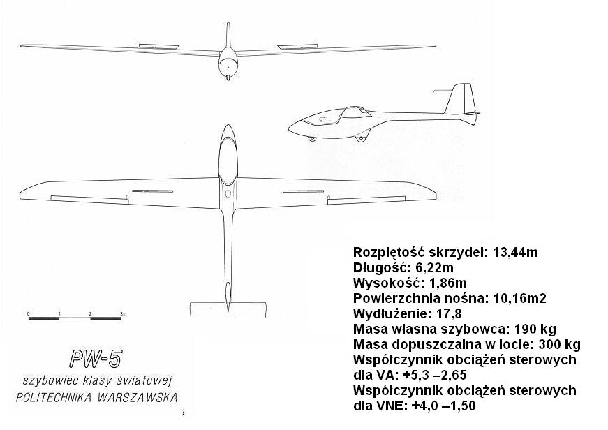

PS: może w tym momencie "zawalę" Twój świat budowy tego modelu, ale jak już zdradziłeś co to za szybowiec, to muszę to napisać.
To dość filigranowa konstrukcja w całości kompozytowa i budowa skrzydła tradycyjnie żeberkowego jest dla mnie nie celowa. Teraz rozumiem to grube 2 mm balsowe pokrycie.
PW-5.JPG [ 52.9 KiB | Przeglądane 13705 razy ]
Skrzydło do takiego modelu robił bym z rdzenia styropianowego pokrytego balsą z wpuszczonymi dźwigarami z listew sosnowych wzmocnionych na łączeniach cienką sklejką, a hamulce i serwa i tak dadzą się pomieścić.
Wtedy łączniki skrzydeł z rurek węglowych. To zupełnie inaczej współpracuje ze sobą niż ze skrzydłem tradycyjnym.
Na pokrycie wystarczy balsa 2 mm i folia standard.
Ostatnio edytowano niedziela, 3 lutego 2013, 18:33 przez Stema, łącznie edytowano 1 raz
PostNapisane: niedziela, 3 lutego 2013, 18:38
O włos minęliśmy się w wpisie.
Na krawędź natarcia i spływu też proponuję listwy sosnowe.
Ps:
skrzydła z rdzeniem robił bym wpuszczane w kadłub i w jego osi stykające się. Tak jak mam sprawdzone w moim ASW 28.
Za chwilę zrobię zdjęcia i wstawię.
Lączenie.JPG [ 70.94 KiB | Przeglądane 13696 razy ]
Łączenie się skrzydeł zrobił bym na takie "puzle" jak w obecnych Betach i.t.p. Wtedy się skrzydła same nie rozjadą.U mnie ta długa rurka to dźwigar, a ta krótka to tylny łącznik. Sam go dorobiłem. Ty oba łączniki możesz zrobić o potrzebnej długości. Kąt wzniosu uzyskałem wklejając w rurkę węglową wygiętą rurkę aluminiową i owinąłem nicią na CA.
Średnice musisz oszacować do swojego modelu.
Ps: problemy zaczną Ci się z kadłubem. Będziesz go musiał zrobić bardzo lekko bo jest w proporcji do powierzchni nośnej duży, aby nie wyszła ci wyścigówka, a nie szybowiec na termikę i zbocze.
Ostatnio edytowano niedziela, 3 lutego 2013, 19:41 przez Stema, łącznie edytowano 2 razy

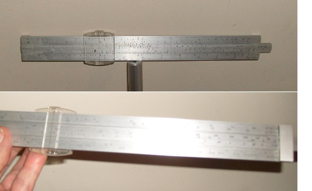

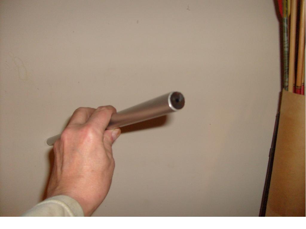

Nie mam takiego zdjęcia i nie jest to moje rozwiązanie bagnetów, a Twoje.
Ja tylko pokazałem jak ja bym to rozwiązał.
O mojej opinii co do węgla już pisałem wyżej, ale w rdzeniach z pianki sprawdza się. Nie można tylko zostawić gołej rury na końcach. Ja wklejam kawałek rurki aluminiowej.
Aktualnie mam jeden "cięższy" model o rozpiętości 1660 mm silnikowy dolnopłat ze skrzydłami dzielonymi.
Waga do lotu ok. 4 kg i skrzydła są łączone rurą duralową śr. 20 mm
Rura.JPG [ 70.13 KiB | Przeglądane 11307 razy ]
w każde skrzydło rura wchodzi 205 mm.
Przy Twoich wymiarach modelu te 285 mm na pewno nie będzie za głęboko, a ja dał bym jeszcze więcej, ale jak pisałem jestem skażony starą szkołą budowania. Dopiero uczę się tych nowych materiałów i ich zastosowania.

Wiecie co to jest?
SUWAK..JPG [ 45.15 KiB | Przeglądane 11286 razy ]
Gdy studiowałem to było narzędzie do obliczeń. Mam go, jak widać, do dziś.
Wtedy nie było nawet kalkulatorów.
Myślę, że wielu z Kolegów Tu zrobiło by to obecnie na komputerze w kilka chwil. Jeszcze oczywiście musi być odpowiedni program.
Paweł.
Mogę sugerować, ale nie podejmuję się decydować.
Do modelarstwa wróciłem rok temu i też go się uczę.

Łączenie skrzydła.JPG [ 67.55 KiB | Przeglądane 11242 razy ]
Ten Giotto to prawie Twój PW.
To tak w ramach naszej dyskusji :mrgreen:
Nadal upieram się przy dwóch łącznikach. Dlaczego?
W moim ASW miałem najpierw tylko tę jeną rurkę/dźwigar z wzniosem nadanym wygiętą wklejoną rurkę aluminiową, ale przy każdym bardziej brutalnym lądowaniu masa skrzydeł szła do przodu i wychylała nawet mocno skręconą w skrzydłach rurkę. Efekt był taki, że skrzydła dostawały skos do przodu i ujemne natarcie. Trzeba było luzować śruby i skręcać ponownie. Po dodaniu tego drugiego, krótkiego łącznika problem zniknął.
