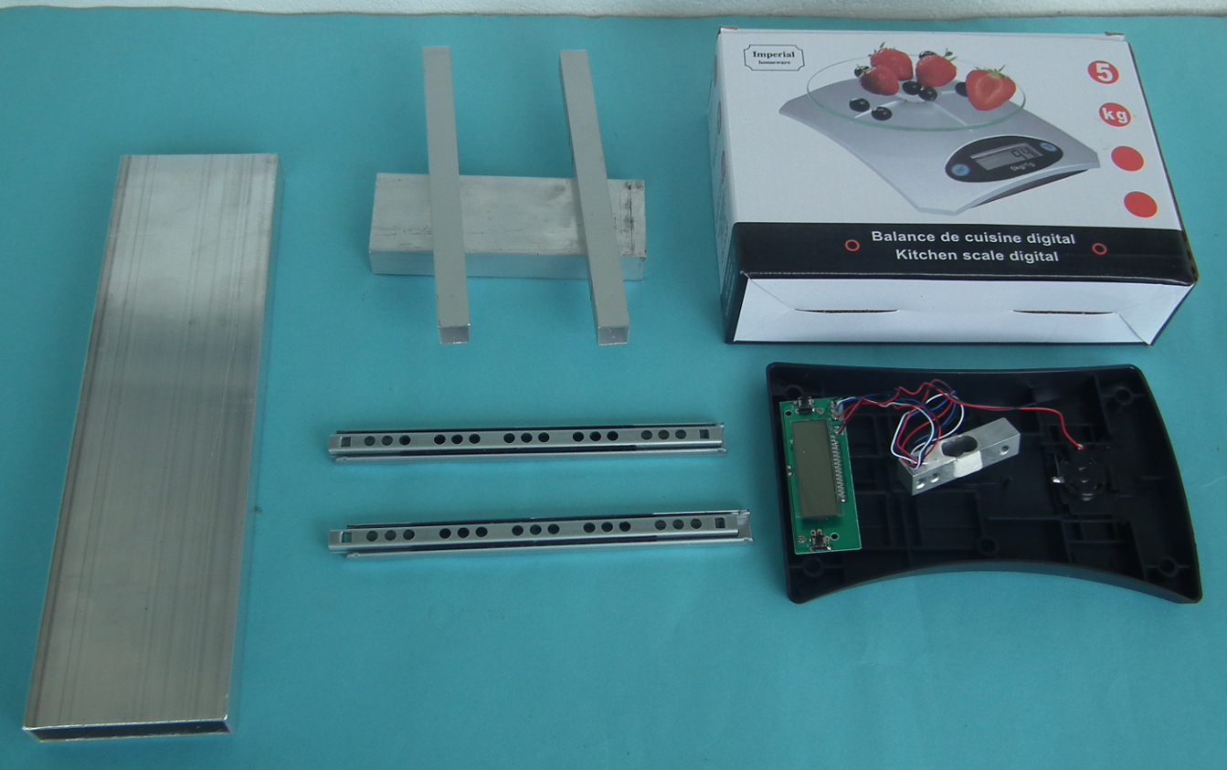

Ale postanowiłem sobie zrobić coś takiego . Założenie było takie ma być jak najtańsze i jak najlepsze w działaniu .
Mechanizm wagi kupiony w sklepie bezcłowym , prowadnica szuflad meblowa a reszta aluminium z hurtowni metali ( pocięli od razy na wymiar ) .
Z części elektronicznej zrezygnowałem bo już mam coś takiego zrobione , opiszę później .
DSCF0932.JPG [ 437.85 KiB | Przeglądane 9946 razy ]

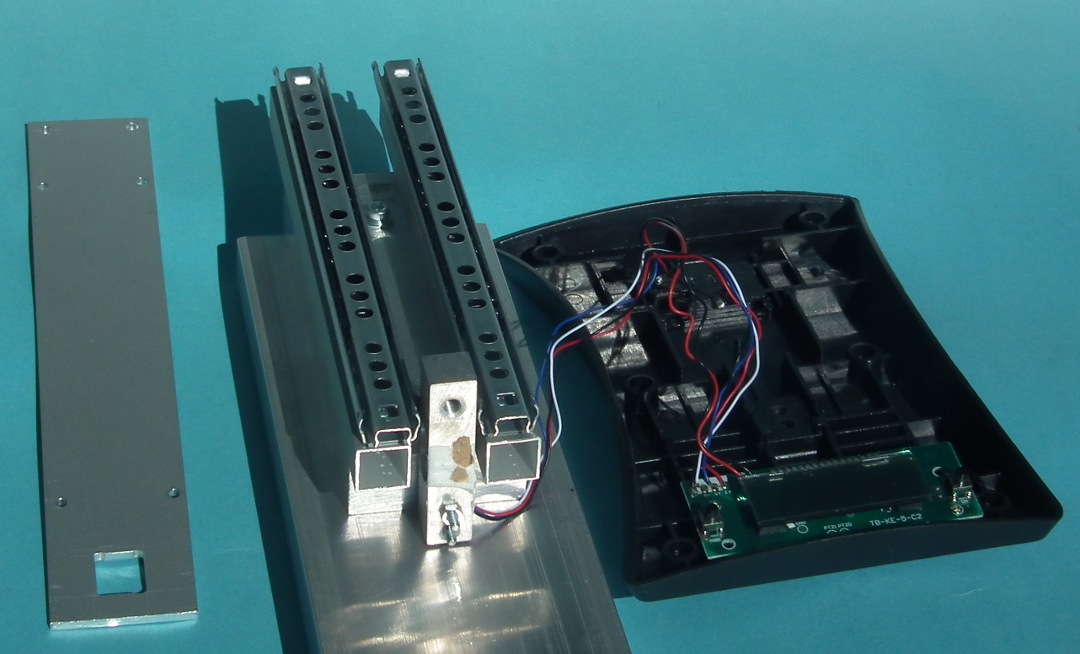

Ponieważ liczę się że ktoś może będzie chciał toto zrobić podaje szczegóły konstrukcji .
1. Podstawa 80 X 20 X 300 mm .
2. Blok mocowania czujnika 50 X 20 X 140 mm .
3. Podkładka prowadnic 15 X 15 X 180 mm .
3. Prowadnice szuflady długość 180 mm . ( najkrótsze jakie dostałem )
4. Płaskownik 3 X 40 X około 240 mm .
5. Waga kuchenna jako dawca elektroniki i czujnika pomiaru .
Całość poskręcałem jak na zdjęciach

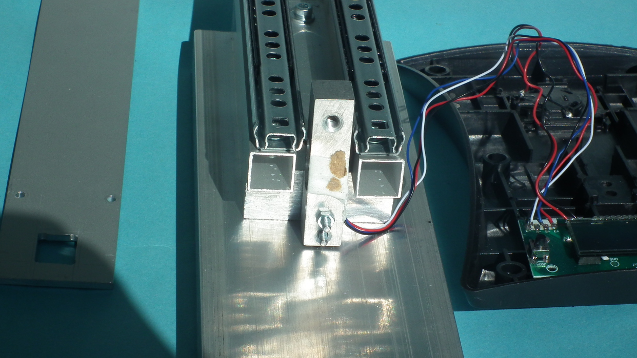

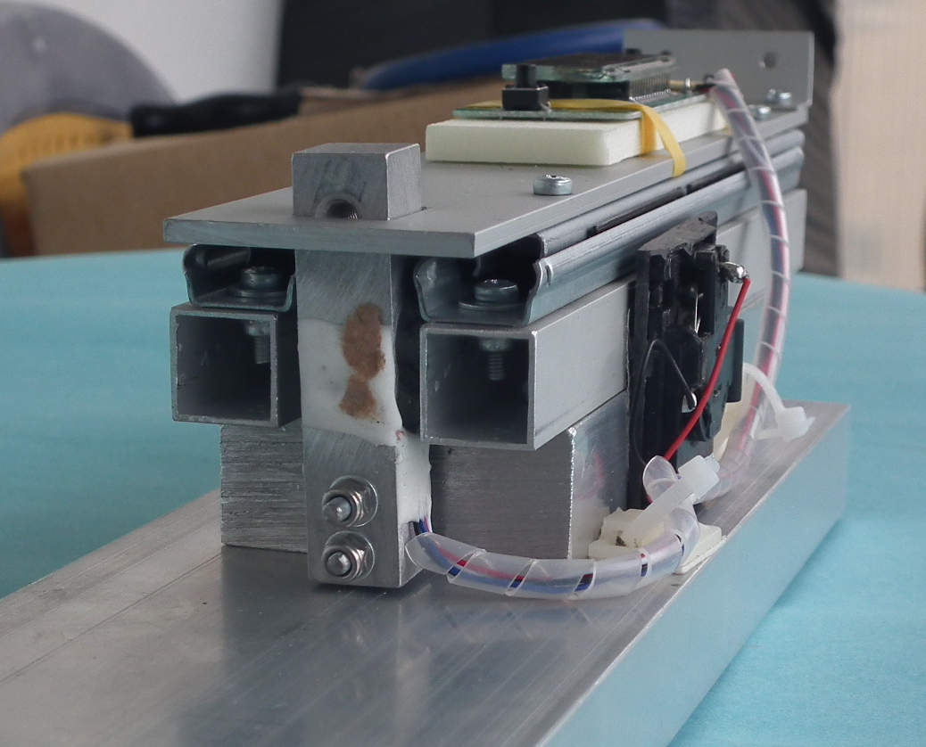

Należy zwrócić uwagę na dwie rzeczy ;
Czujnik wagi musi być zamocowany do aluminium dwiema śrubami i koniecznie na podkładkach , żeby nigdzie więcej nie dotykał do aluminium .
DSCF0939.JPG [ 418.73 KiB | Przeglądane 9946 razy ]

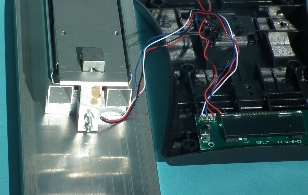

I drugie punkt przyłożenia momentu gnącego w miejscu śruby mocującej szalkę w wadze .

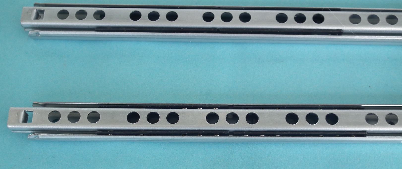

I druga rzec zna którą należy zwrócić uwagę .
Prowadnice szuflad kupione w supermarkecie są przystosowane do maksymalnego wysuwu a nam potrzeba tylko 5 - 10 mm .
Ja to zrobiłem tak . Kupiłem dwa komplety z których zmontowałem jeden .
Przeróbka polegała na zamontowaniu drugiego wózka z kulkami w prowadnicy , czyli krotko mówiąc z dwu kompletów zrobiłem jeden .

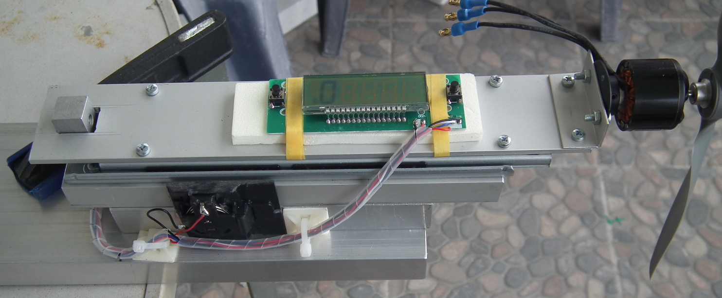

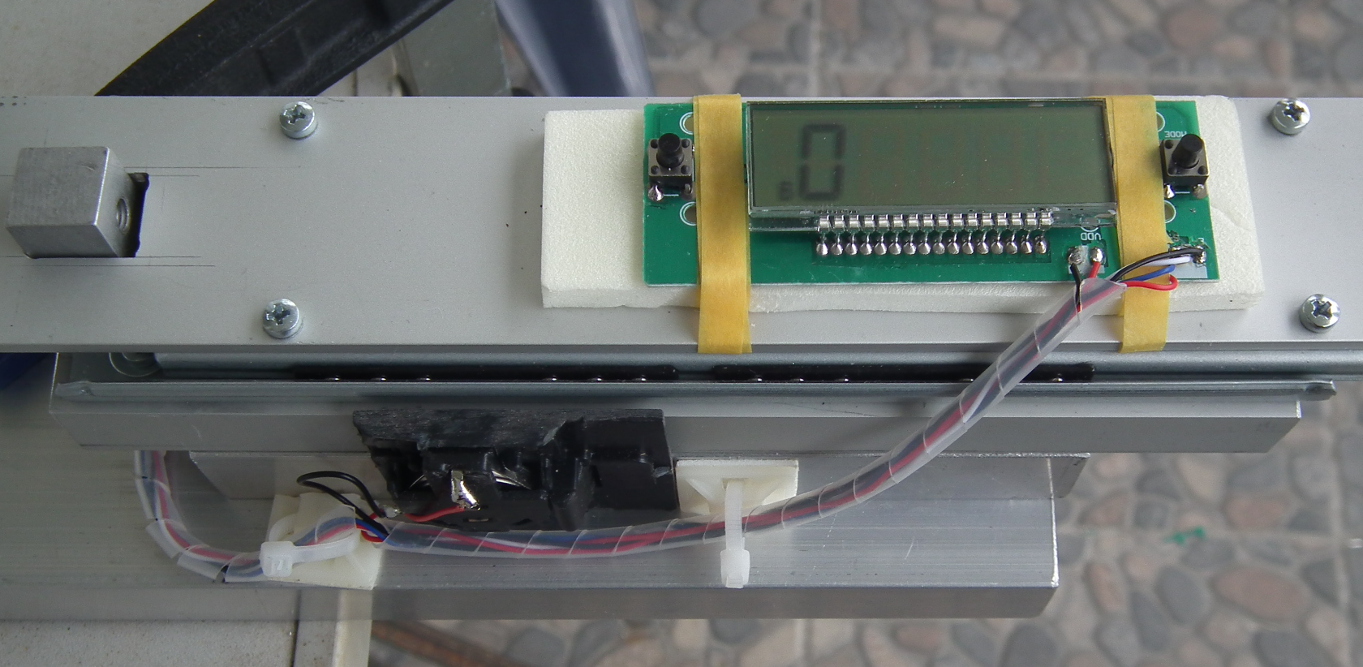

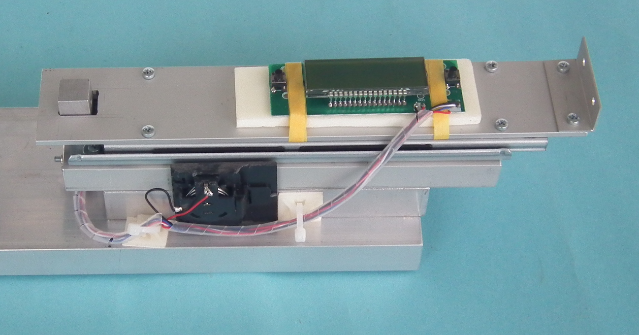

A tak wygląda całość zmontowana i gotowa do użytku .
DSCF0948.JPG [ 410.63 KiB | Przeglądane 9946 razy ]
DSCF0951.JPG [ 383.37 KiB | Przeglądane 9946 razy ]
DSCF0950.JPG [ 376.38 KiB | Przeglądane 9946 razy ]
DSCF0947.JPG [ 409.8 KiB | Przeglądane 9946 razy ]
Całość działa prawidłowo i precyzyjnie .
Myślę że zdjęcia pokazują dokładnie sposób wykonania .
