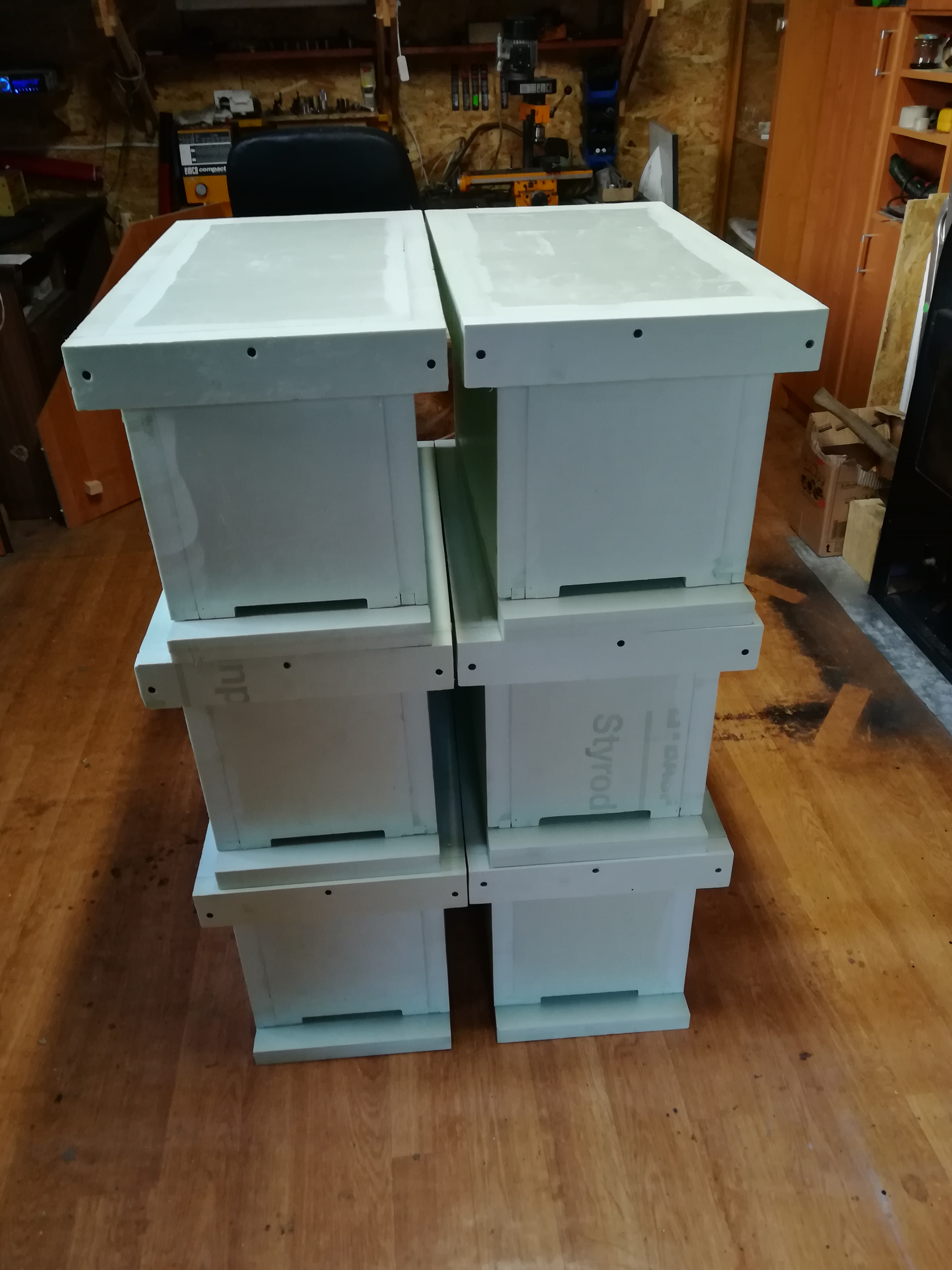

Ostatnio na potrzeby pszczelarstwa popełniłem coś takiego ale bez łożyskowania ;)
IMG_20190228_165504.jpg [ 2.09 MiB | Przeglądane 39019 razy ]
IMG_20190224_200640.jpg [ 2 MiB | Przeglądane 39019 razy ]

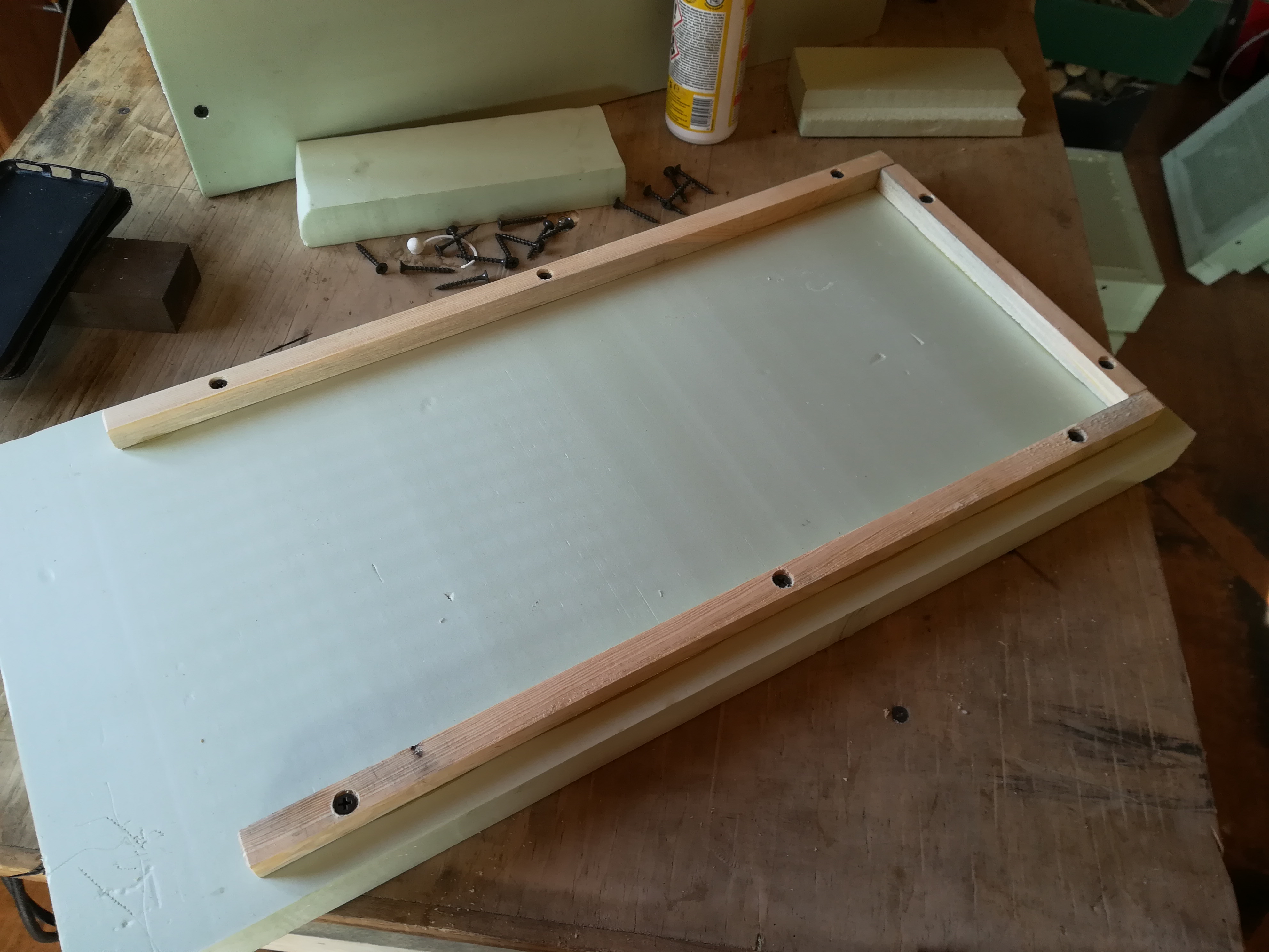

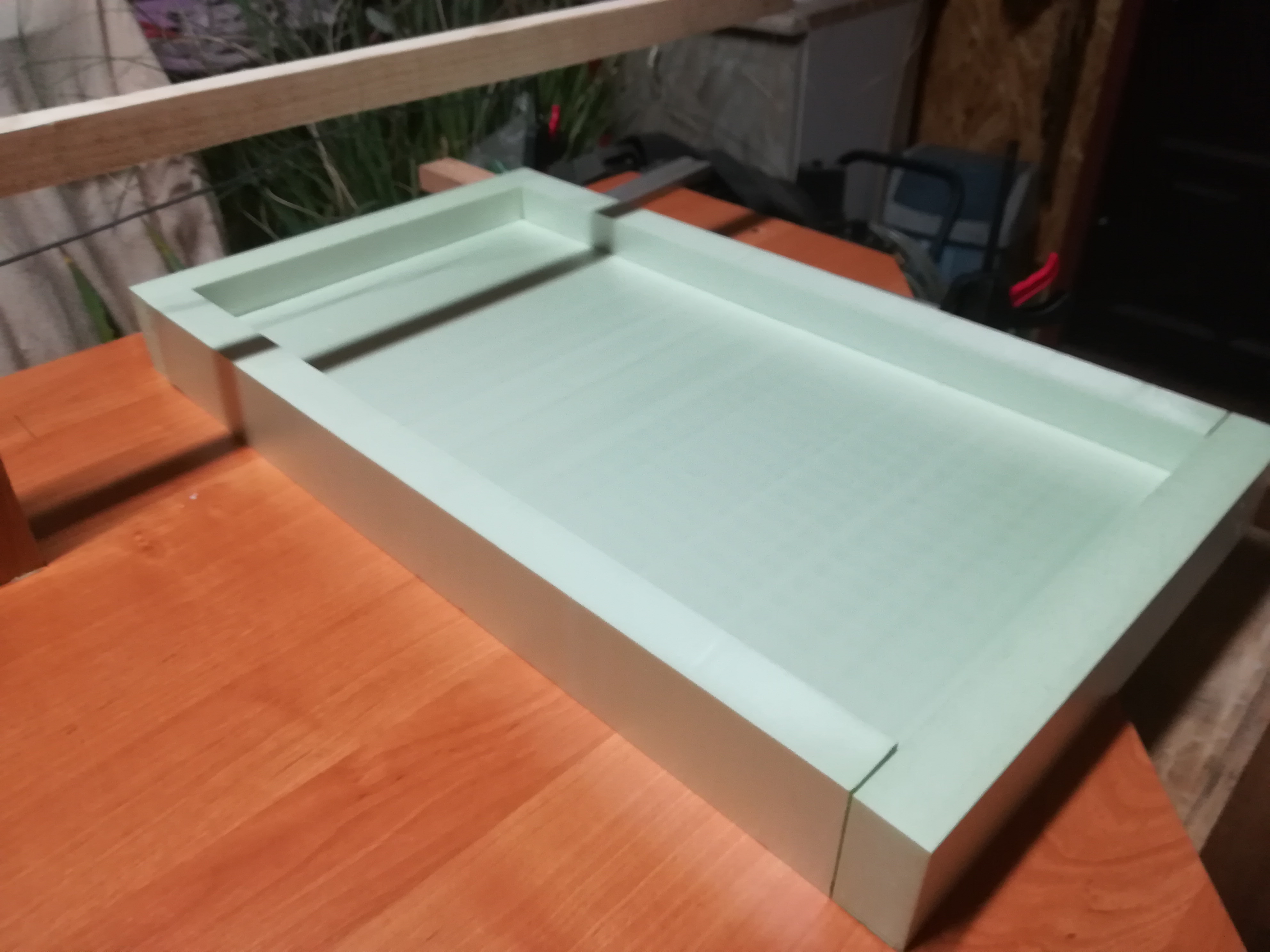

Mam nadzieję że Rumcajs się nie zdenerwuje za zaśmiecanie wątku :nieufny: Rysunek troszku się różni z wykonaniem. Głównie chodzi o daszek i dennicę. Przy wykonaniu boków gniazda wykorzystałem istniejący frez w płycie i zwiększyłem przekrój listwy w dennicy na 15x15 mm. No i dodałem wentylację dennicy. Planuję dokręcić jeszcze po dwie listwy od spodu dennicy. Ulik jest pod ramkę wielkopolską gniazdową 360x260 mm.
Sezon tuż, tuż...
IMG_20190228_080903.jpg [ 4.88 MiB | Przeglądane 38875 razy ]
Komentarz: Wentylacja na letnie upały ;)
IMG_20190302_143329.jpg [ 2.09 MiB | Przeglądane 38875 razy ]
Komentarz: Dennica z listwami 15x15 mm
IMG_20190228_131439.jpg [ 2.08 MiB | Przeglądane 38875 razy ]
Komentarz: Przekrój przez ulik :)

Nie obawiasz się, że styrodur będzie się szybko degradował :roll:
Się nie znam, to się zapytam... Czemu służy ta komora :roll:

Tutaj możemy podkarmić ciastem naprzykład. Można tej części zrezygnować ale wtedy to będzie taka transportówka. Czasami jest potrzeba podkarmić odkład np. że względu na brak pożytku. ;)

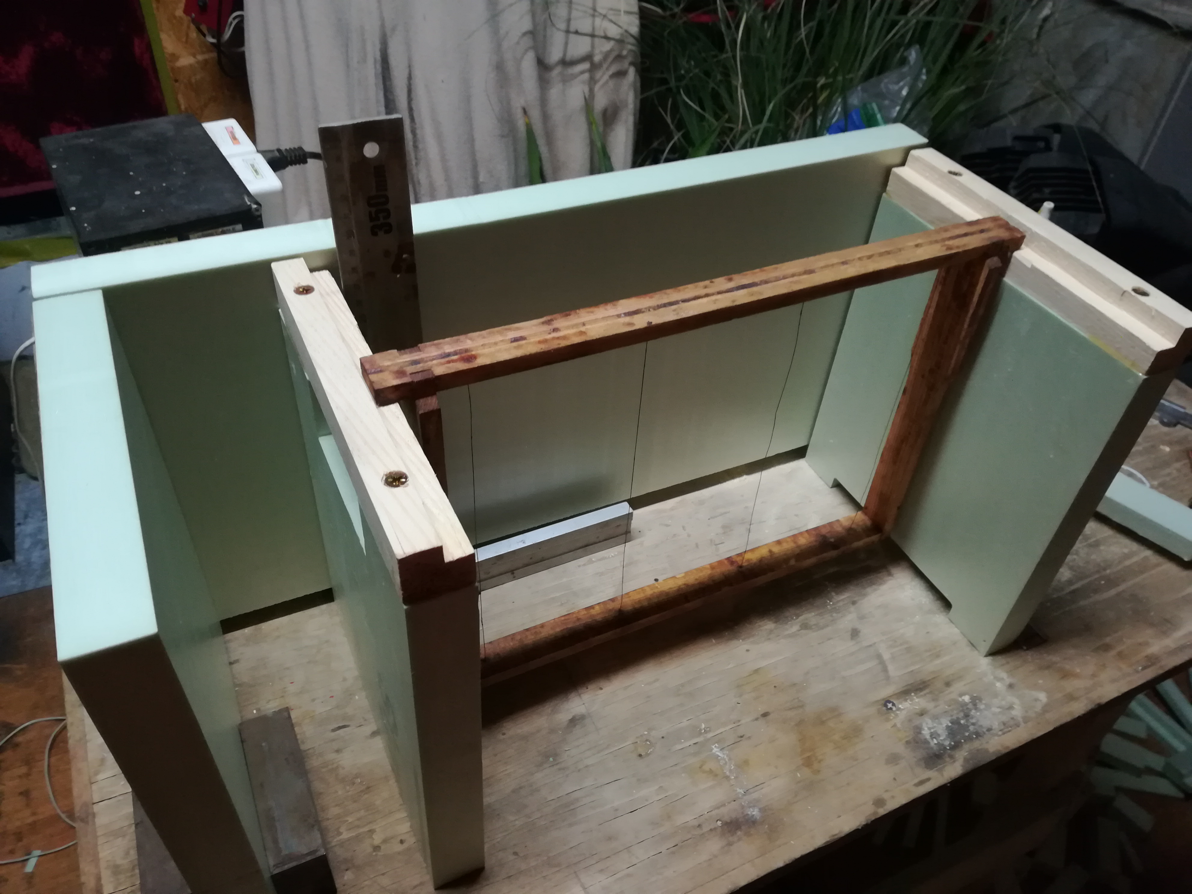

Dzięki za temat. Finalnie bez aluminiowego daszka :)

Piotrek, jeśli to styrodur, to czym to pomalowałeś?

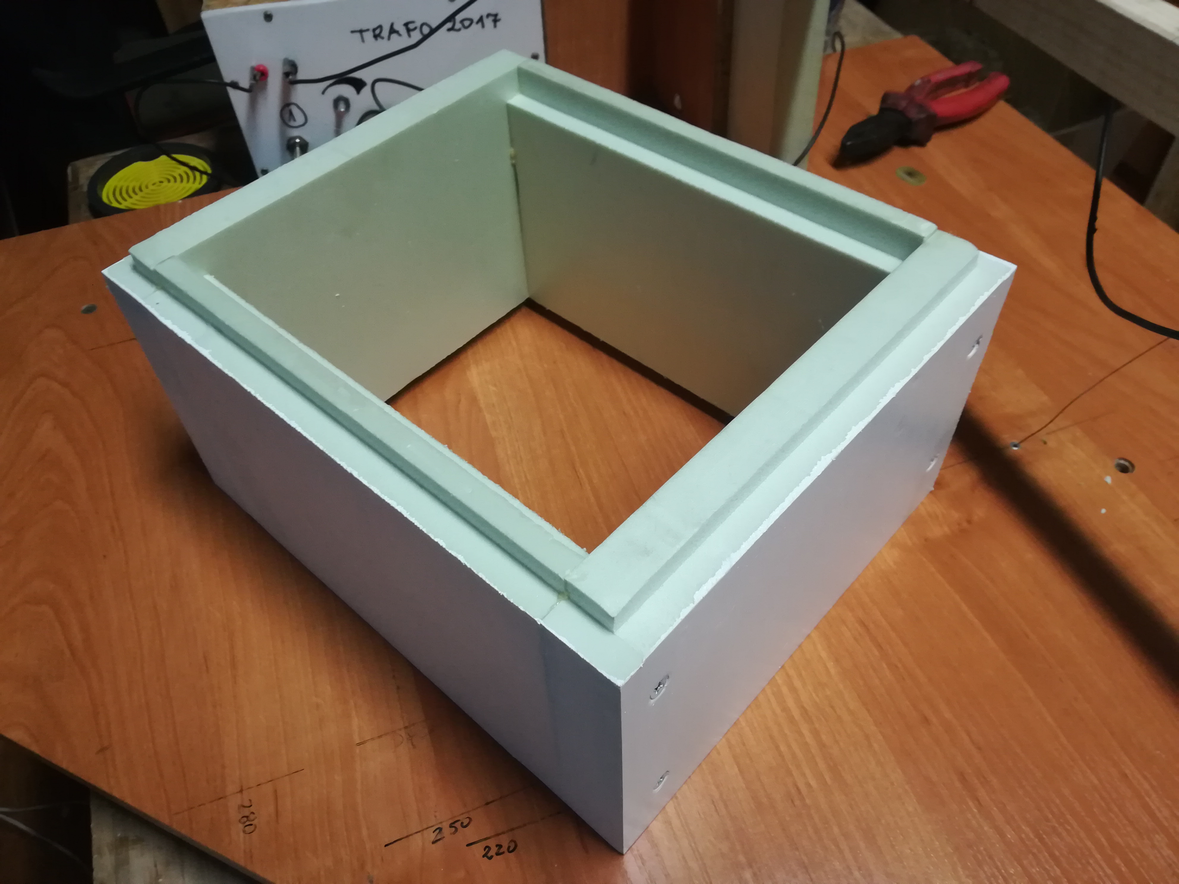

Pszczoły są super. Ostatnio zrobiłem też uliki weselne. Docelowo wolałbym litą deskę ale zobaczymy ;)

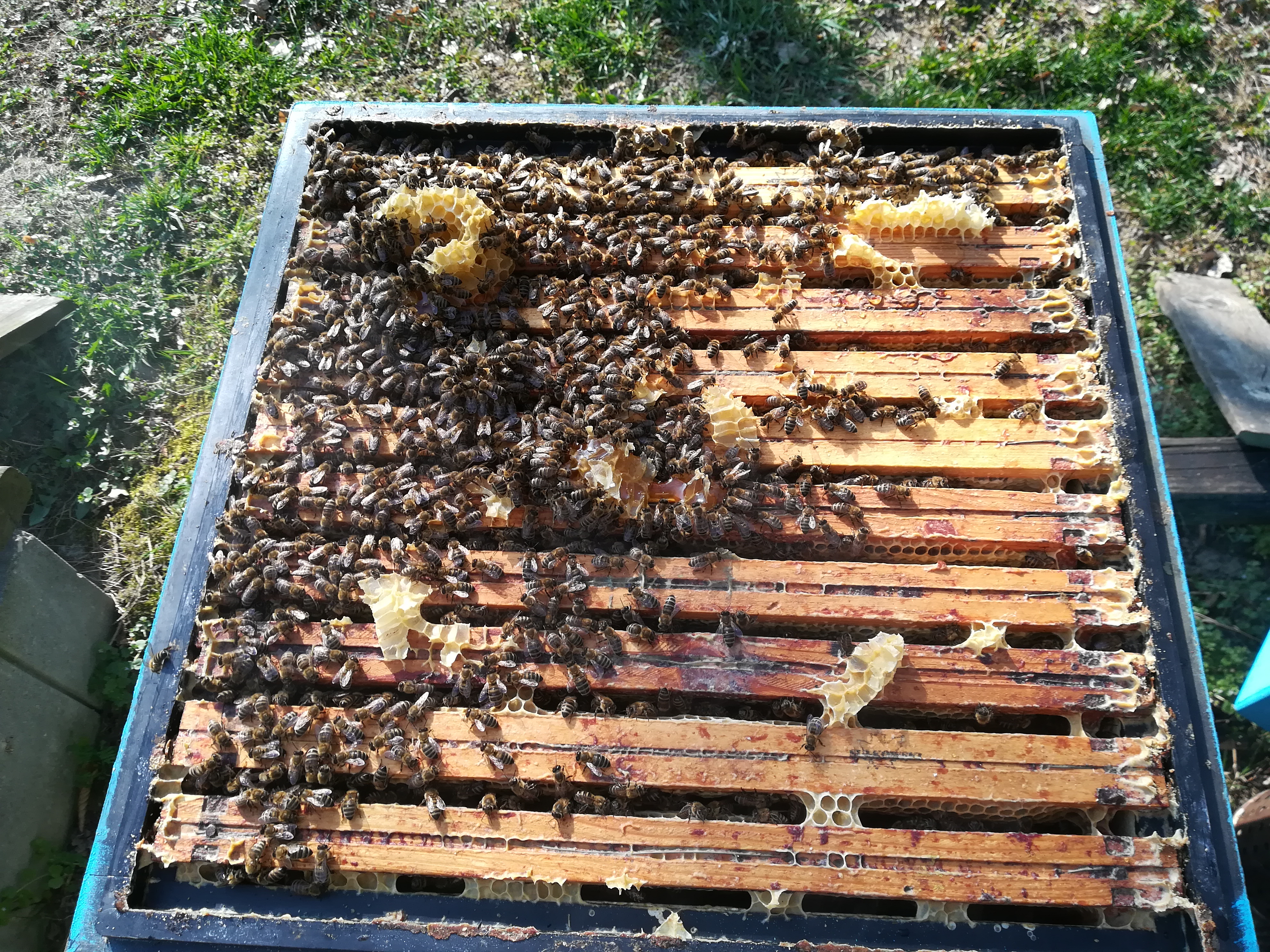

Wczoraj zrobiłem przegląd. Po zimowli 22 rodzin mam obecnie16. Tzn. przeżyły wszystkie 22 rodziny tylko 4 były bezmatki i 2 matki strutowiały. Rodzinki połączyłem. Do jednej z nich dodałem półnadstawkę tak więc jest moc :D

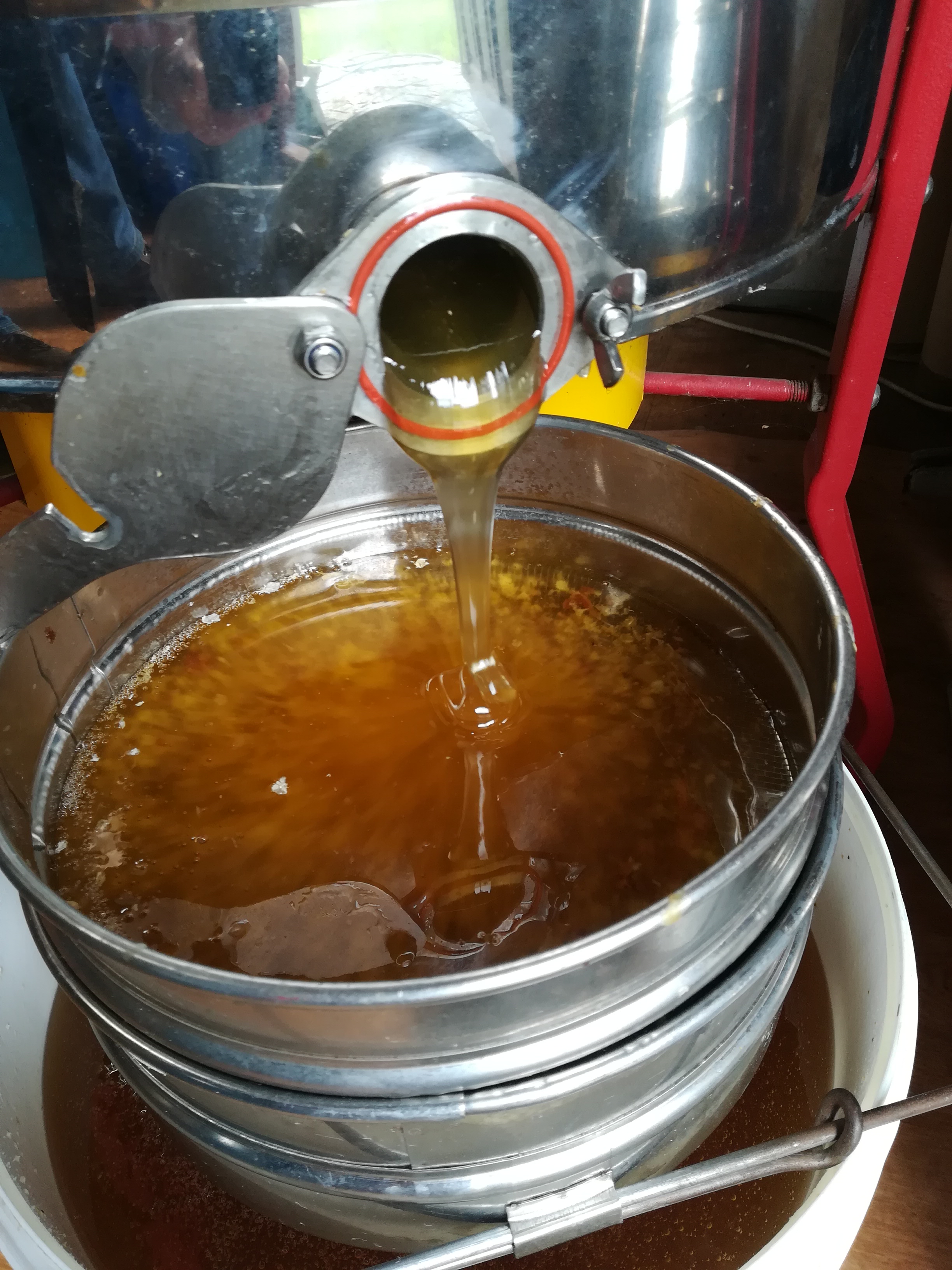

Jestem po pierwszym miodobraniu :)
IMG_20200523_100950.jpg [ 1.87 MiB | Przeglądane 26012 razy ]
IMG_20200524_172113.jpg [ 1.93 MiB | Przeglądane 26012 razy ]
