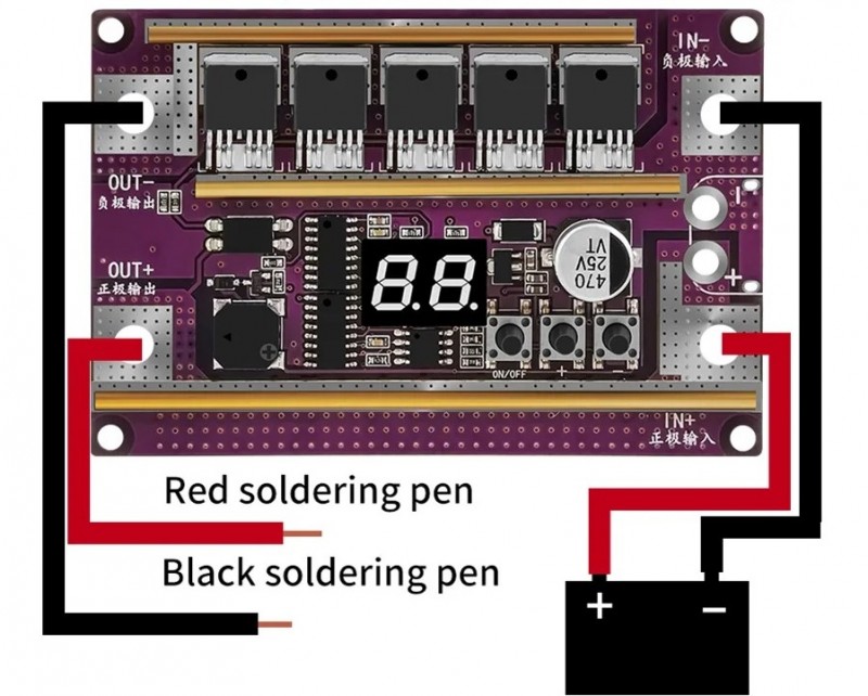

Jeszcze są takie
https://www.aliexpress.com/item/-/1005005805107858.html

No raczej nie. Ten moduł można zasilać nie tylko z akumulatora kwasowego. Ma osobne wejście na pakiet 3S-4S A także może być zasilany ze startera do akumulatorów samochowych. A pakiet to chyba każdy jakiś znajdzie...

Jeszcze takie znalazłem.
https://pl.aliexpress.com/item/1005005430865427.html
Wg opisu to ma jakiś wbudowany akumulator. Ale nie bardzo te 8kW:)

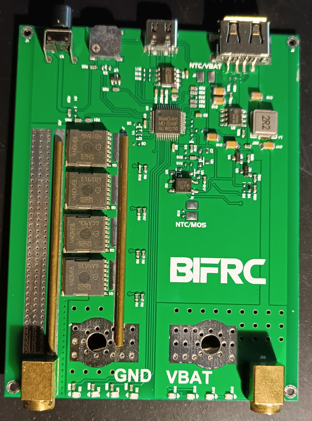

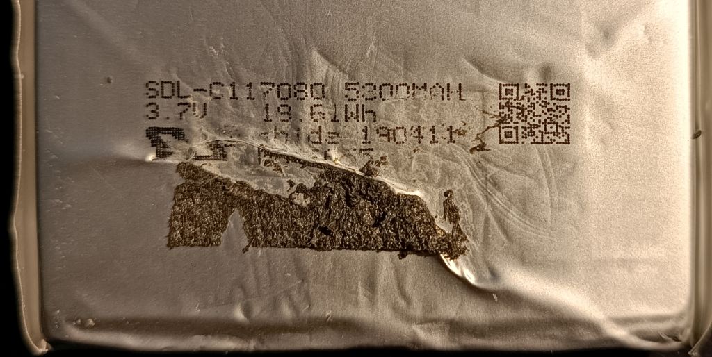

Kupiłem kiedyś taki wynalazek Bifrc DH20 Pro, i na początku sprawowała się dobrze. Obecnie akumulator starcza na wykonanie jednego zgrzewu :evil:
Rozebrałem dziada, ale łatwo nie było, bo chińczyk zapaprał dosyć skutecznie klejem na gorąco :twisted: W środku siedzi akumulator LiPol 3,7V 5300mAh 19,6Wh.
IMG_20250211_095916_m.jpg [ 144.81 KiB | Przeglądane 6326 razy ]
Zakupiłem na Alledrogo Ogniwo Li-Poly 10000mAh 3.7V 37Wh, więc nieco wydajniejsze 8-)

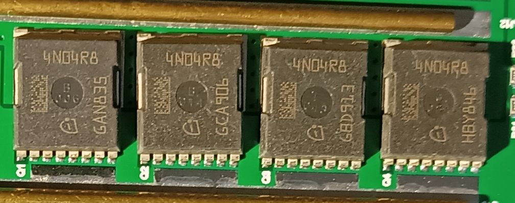

Przy okazji zrobiłem "pokaż kotku, co masz w środku" :mrgreen:

No niestety, okazało się, że zakupione ogniwo ma (chyba) za małą wydajność prądową, bo po przyłożeniu elektrod do blaszki, wyłącza się :evil:
Pytanie: czy mogę bezpiecznie podłączyć pakiet 2S do tej zgrzewarki :roll:
 Tytuł: Re: Zgrzewarka punktowa do ogniw
PostNapisane: piątek, 14 lutego 2025, 12:49
Podłączyłem pakiet 2S, i ... muszę kupić następną zgrzewarkę, bo z tej ulotnił się magiczny chiński dym, i umarła :lol:
Nie chce ktoś reanimować trupka :roll: Oddam za free 8-)
