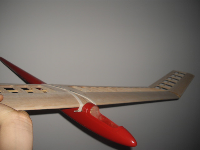

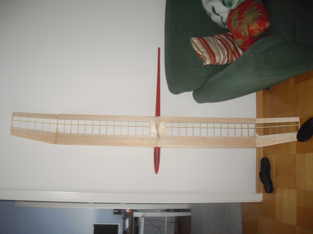

Odkopie jeszcze trosze swój temat. Zacząłem wykańczać skrzydełka do szybowca. Ostatnio pomyślałem jeszcze o stateczniku V-Tail, ale nigdy nie widziałem modelu bez lotek z usterzeniem V-Tail, miało by to sens? I jakie wtedy wielkości, i kąt stateczników. V-Tail jest lżejszy, a w tym kadłubie który teraz mam jest dosyć krótki dziób, i obawiam sie troszkę o wyważenie. Aha i jakiej grubości balse trzeaba byłoby dać na stateczniki, zeby przy holowaniu na gumie dawały radę i nie wyginały sie zbytnio.
Zrobiłem jeszcze 2 zdjęcia. Zlikwidowałem ten lekki ujemny wznios, bo poprzednio odrobiną taki wyszedł.
IMGP2205.JPG [ 112.6 KiB | Przeglądane 7956 razy ]
IMGP2206.JPG [ 87.58 KiB | Przeglądane 7956 razy ]
Pozdrawiam, Paweł

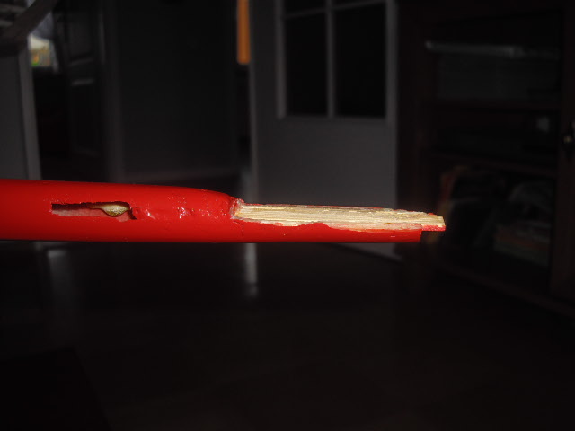

Wydrukowałem sobie plany stateczników od kolibra tyle że przeskalowanych na 60cm (tyle wychodzi z proporcji, a i współczynnik A i pow. statecznika pionowego będzie ok). Jaką dać grubość balsy? Może być 6mm?
IMGP2226.JPG [ 74.53 KiB | Przeglądane 7873 razy ]
I mam jeszcze jedne pytanie. Ta półeczka do stateczników ma długość 6cm, i długość 1,5cm, a statecznik ma 13cm cięciwy bez steru(ster ma szerokość 4cm) Czy nie będzie za mała jeśli tak to jak można ją powiękrzyć bez wycinania kadłuba w kierunku skrzydła, bo znowu zmniejszy się odległość między skrzydłem a statecznikiem.

Balsa 6mm może być, półeczka również. Jak urwiesz ten element to wtedy będziesz wiedział co trzeba zrobić. Próbuj.

No to przedłuż o te , nie wiem 5-6 cm kawałkiem listwy sosnowej lub rurki węglowej, nie wiem co tam masz na warsztacie, z zewnątrz przelaminuj i już. A z tym urwanie na holu gumowym to bym tak nie panikował. Gorsze są siły występujące podczas lądowania, a szczególnie z cyrklem lub czymś takim.
